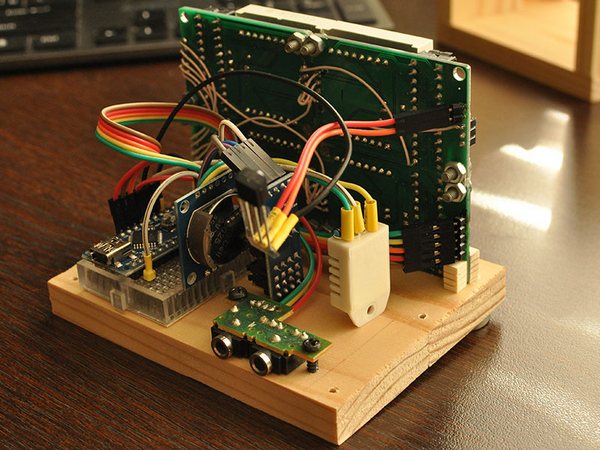

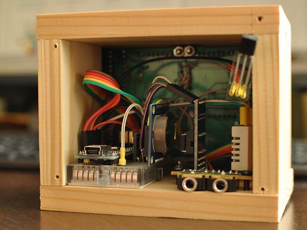

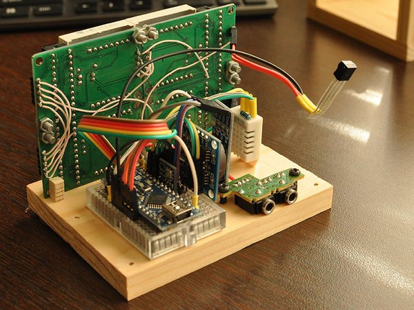

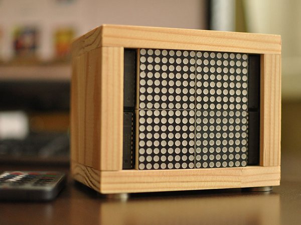

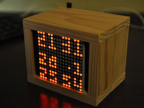

Ещё одна простая метеостанция с часами
Моя версия электронных часов под управлением Arduino из того, что накопилось с китайских магазинов. Часы показывают время, дату, температуру, влажность, давление в комнате и температуру на улице. Имеется таймер и будильник. Есть три способа отображения времени: мелко, крупно и в бинарном виде. Есть почасовой архив всех измеряемых параметров с возможность хранить во внутренней памяти Arduino или во внешней. Архив при желании можно весь выдать на терминал. Есть даже игрушка «Змейка». Управление с любого ИК пульта ДУ. Корпус склеен из реек сечением 10х40, задняя стенка вырезана из старого блока питания, разъёмы от сломанной клавиатуры. Экран собран из четырёх матриц 8х8 на MAX7219, соединённых последовательно. Ничего кроме матриц не спаяно, легко добавить или убрать лишнее. SPI и Rx/Tx свободны для подключения при желании flash-накопителя, сетевой карты, bluetooth или ещё чего-нибудь. Были планы сделать авторегулировку яркости, но оказалось, что на минимуме и ночью хорошо, и солнечным днём всё видно. Чисто для красоты можно закрыть экран тканью, как это сделано на акустике, но подходящей пока не увидел. При желании экран можно выключить совсем. Выдача параметров в интернет тоже была удалена за ненадобностью. Интересно сделать, а пользоваться неинтересно. Та же ситуация и с флэшками, нескольких килобайт для архива хватает. Нет настройки даты/времени, можно задать только на этапе прошивки. Но после подбора поправки или выбора более точного модуля времени отпадает нужда в его вводе, один раз ввёл и забыл. Ну и для полноценного будильника, конечно, нужен усилитель для динамика. Для проигрывания мелодии или песен удобно использовать mp3 модуль WTV020-SD-16P. Или можно сделать говорящие часы.
Компоненты:
- Arduino Nano V3;
- 4 светодиодных матрицы 8х8 с MAX7219;
- модуль времени DS1307;
- датчик давления и температуры BMP180;
- внешняя память AT24C256;
- датчик температуры DS18B20;
- датчик влажности и температуры DHT22;
- ИК приёмник TSOP4838;
- ИК пульт;
- Динамик;
- Монтажная плата;

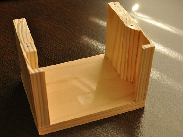

- Рейка 10х40 для корпуса;
- Резисторы, провода, разъёмы;
- Сломанный БП и клавиатура;
Схема соединений:

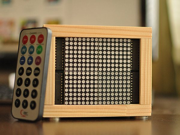

Управление и описание экранов:

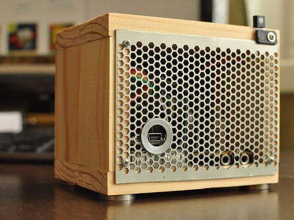

Фото:
Видео работы:

Библиотеки я немного корректировал, чтобы сэкономить немного места, поэтому тоже выкладываю:
Фото:
