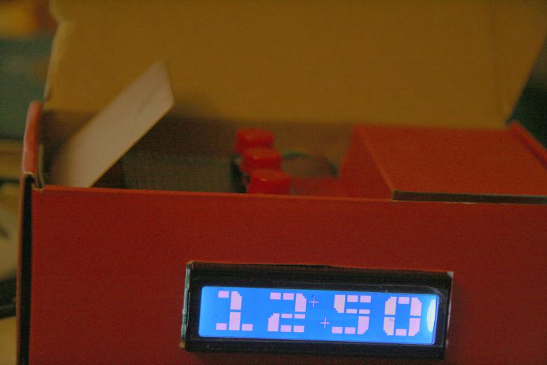

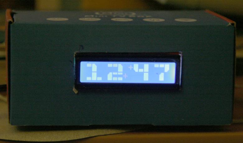

Собственно, вот что в результате получилось.
Т.к. эти часы все-таки носят временный характер (жду, когда придут DS3231 и светодиодная матрица), поэтому заморачиваться с корпусом не стал, просто использовал подоходящую картонную коробочку. Кнопки даже наружу выводить не стал.
Часы отображают часы и минуты крупным шрифтом, вместо двоеточия мигают крест на крест два плюсика, кнопки позволяют настраивать и часы, и минуты, и секунды, переключение режимов настройки - кнопка "Настройка", плюс и минус, соответственно, увеличивают или уменьшают значения либо на единицу, либо, если удерживать кнопку более секунды, в ускоренном режиме. Ни будильника, ни программной коррекции хода делать не стал.
Скетч можно взять здесь. Схема и библиотеки в архиве
