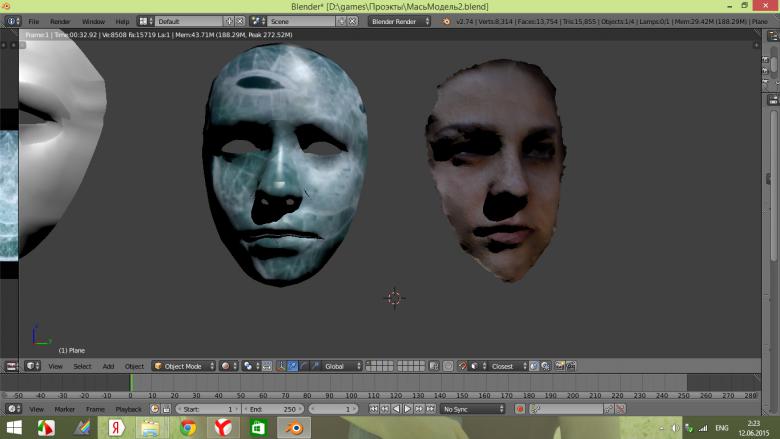

Up, создал модельку будущей "Евы" в планшетном варианте:
Не обращайте внимания на текстуру, её буду делать завтра, а пока просто натянул картинку на модель.
Прототипом модельки стало оцифрованное лицо жены через 123D Catch (справа). Однако в ней более 15к полигонов, андройд точно не потянет, потому пришлось методом ручной ретопологии делать Low Poly модельку (кто знает какое это рутинное занятие - поймут)
Получилась моделька в 500 поликов, думаю даже слабенькие устройства потянут. Завтра буду делать текстуру... Сначала опробую анимированную... Если не потянет ведройд - сделаю обычную. Впереди работа по анимации, озвучке, создание интерфейса и окружения в юнити...
Может быть стоило попытаться сделать сначала все остальное ?
... Ходжа Насреддин , что тытут делаешь ? Монетку ищу. А где ты ее потерял? Там. А почему тут ищешь ? А тут светлее. ЗАНАВЕС.
что например?... Я же сказал что я не программист. Сначала сделаю то в чем разбираюсь - дизайн и электроника, а затем уж начну разбирать код и т.д... А может и на фрилансе закажу... Факт в том что к тому моменту будет всё готово
