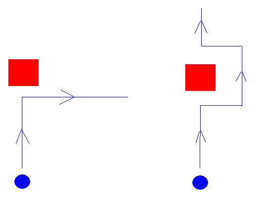

Езда за объектом.Ща все распишу
Имеем:
Комната, какой-то спецальный неподвижный объект, arduino, тележка, мотор шилд и все-все-все(есть алгоритм который огибает препятствия с помощью УЗ датчика(Arduino и все-все-все едет из китая)).
Нужно:
Ставим робота и он едет по направлению к спецальному неподвижному объекту огибая препятствия с помощью УЗ
и ещё если не трудно проверьти код

Езда за объектом.
Видимо, имеется в виду езда к объекту, то есть поиск и достижение его ? Тогда откуда робот узнает направление на Спецальный Неподвижный Объект (сильно названо, боюсь даже себе представить))), как робот придерживается этого направления ? Уточните пожалуйста решаемую задачу, без этого о приведенном скетче говорить бессмысленно.
Тогда откуда робот узнает направление на Спецальный Неподвижный Объект? Вот это и хотел спросить.
В общем случае на объект ставится метка/маркер/маячок (световая/цветовая/ИК/звуковая/другая), робот ее обнаруживает и пытается двигаться к ней, постоянно уточняя пеленг. Можно еще объект лазером подсвечивать, но это немного из другой области. В любом случае, задача достаточно сложная, УЗ датчиком не обойдетесь. Разве что если значительно упростить начальные условия, например, движение к точечному источнику света в темной комнате.
Насчет радиомаячка : допустим он посылает сигналы в эфир а робот определяет где он по уровню сигнала вращаещмся датчиком(где выше уровень), только датчик должен быть узко-направленный.
Но можно и движение к точечному источнику света в темной комнате
1. строчки 78 - 79 :
после go_right(); нужна задержка, чтобы дать время для поворота.
2. объезд препятствия подразумевает объезд, а не уход направо.
вот так и считаем сколько нужно сделать поворотов для объезда
zhenious, спасибо
