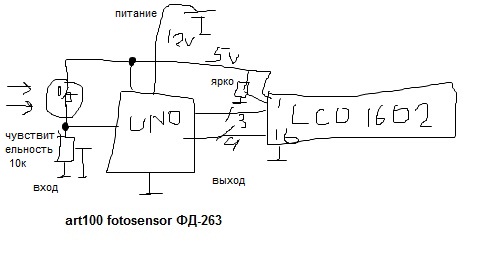

на дарю вот только что мышкой накалякал схему правильную
вместо фото-сенсора можешь цепочкой на резистивной шине кнопки воткнуть
можешь на каждую свободную ногу воткнуть
и крути цифры вверх вниз
подсветка на ЖКИ совсем никакая но видно и доп переменником подрегулировать на месте можно
у меня 1-один на общую яркость при денвоном свете
можно добавить второй подсветку в темном помещении
а светодиоды в темном помещении будут засвечивать что нужно и что не нужно в зависмости как ты будешь локтями махать
схема не жрет ничерта
и пока просядет с 12 вольт до 7-ми может год другой пройти не выключаясь
и код писать в разы проще
art100 , ты знаешь что такое фотоувеличитель? Что ты к человеку прилип с фотодатчиком? Ты знаешь как делались фотографии в доцифровую эпоху?

Для паузы будет еще одна кнопка? Я бы использовал кнопку FOCUS: при незапущеном таймере включаем и выключаем фотоувеличитель для настройки резкости, а при запущенном отсчете-включаем и отключаем режим PAUSE

про конденсаторы не знал, надо будет попробовать. но для кнопок в данном варианте я не использую никаких библиотек, это я сначала попробовал Bounce, но потом отказался из-за невозможности ей обрабатывать долгое нажатие.
для паузы я планировал использовать ту же кнопку "RUN", которой запускается обратный отсчет. как бы она запускает и на паузу ставит при необходимости. а FOCUS только для наводки на резкость оставить.
вот этот момент с кнопками мне никак не понятен. может у меня не правильная логика программы!? как переназначить кнопке RUN паузу во время отсчета?
так же еще этот странный момент с 9.8, которые таймер просто проскакивает :)
про MAX7219 я понял, но хотел сделать из 7-сегментного который у меня уже есть в наличии. но в дальнейшем подумаю над этим.
