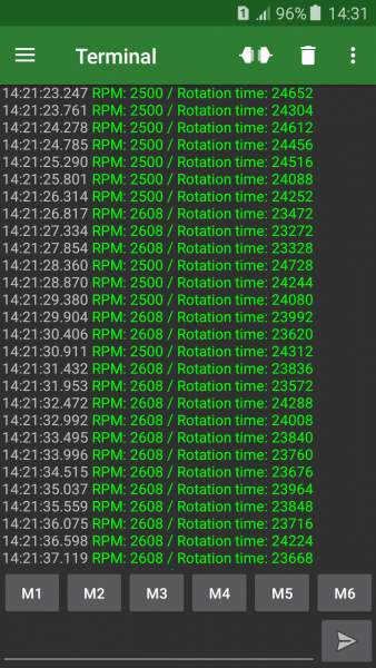

Пока ещё не подключал, пока езжу в штатном режиме, и копаться в мопеде буду по окончании сезона.
Т.е. совсем скоро подключу уже Ардуину с прошивкой тахометра, обкатаю помехозащищённость и подключение датчика положения коленвала, не спалить бы дуинку. А потом и саму схему нацеплю.
Подключал Ардуину к двигателю, точнее к датчику положения колневала, индуктивному, через резистор 20 кОм. Вопреки моим ожиданиям ничего не сгорело, в Ардуине была зашита прошивка "тахометр".
Вот такая:
volatile long lastTime = 0; volatile int sensor = 0; volatile long deltaTime = 0; long lastDisplay = 0; long mesaries = 0; long allDeltaTime = 0; int ledPin = 13; int gap = 500; void OnSensor() { deltaTime = micros() - lastTime; lastTime = micros(); sensor = 1; } void setup() { Serial.begin(9600, SERIAL_8N1); Serial.println(""); Serial.println("Init..."); pinMode(ledPin, OUTPUT); digitalWrite(ledPin, HIGH); delay(gap); digitalWrite(ledPin, LOW); delay(gap); digitalWrite(ledPin, HIGH); delay(gap); digitalWrite(ledPin, LOW); attachInterrupt(0, OnSensor, RISING); Serial.println("RPM: 0 / Rotation time: 0"); } void loop() { if (sensor == 1) { sensor = 0; if (deltaTime > 0) { allDeltaTime = allDeltaTime + deltaTime; mesaries++; } if (millis() - lastDisplay > gap && mesaries > 0) { int rpm = 60000 / ((allDeltaTime / mesaries) / 1000); Serial.print("RPM: "); Serial.print(rpm); Serial.print(" / Rotation time: "); Serial.println(deltaTime); lastDisplay = millis(); allDeltaTime = 0; mesaries = 0; } } }Прошивка эмулирует аналоговый прибор с малой инерцией, медиану я считать не ста, затратно.
