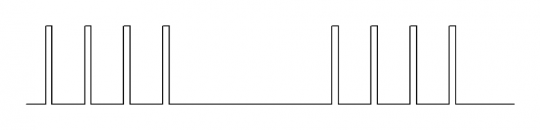

некоректное название использовал. пачки прямоугольных импульсов с определнноё длительностью сигнала.

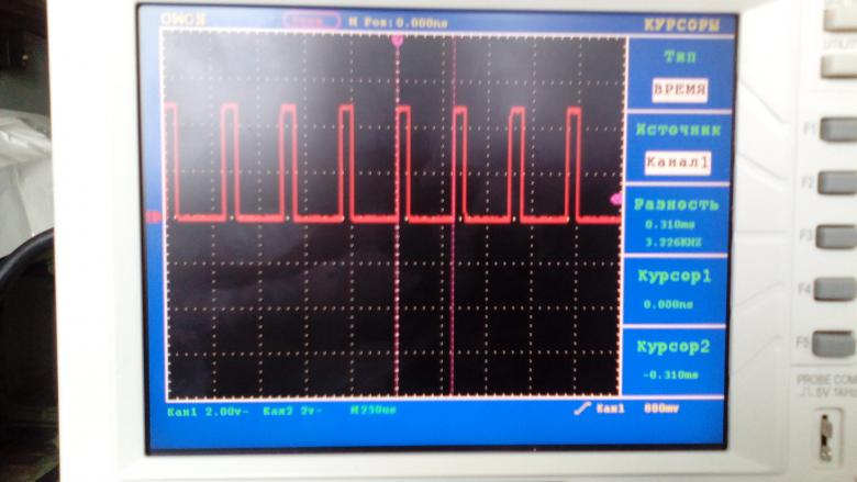

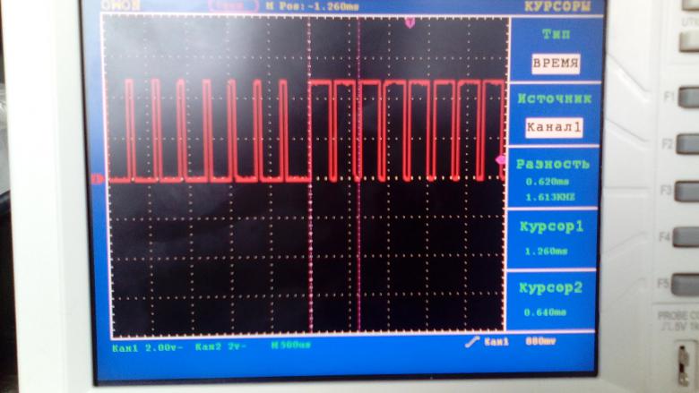

Программа нужна для управления матрицей светодиодов через транзистор.
Использовал команду "TCCR1A=TCCR1A^COM1A0;" и получил то, что нужно, привожу примеры сигналов, скважность увеличил для наглядности.
С вашей командой  "TCCR1A^=1<<COM1A0;" получился вот такой сигнал, получается инверсия работы, а не отключение выводов.

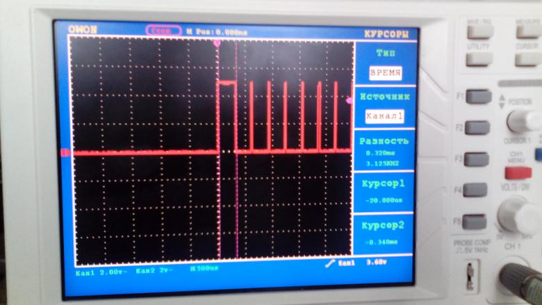

Теперь всё работает как надо, но на осцилограмме проскальзывают вот такие импульсы
Не подскажете почему так происходит и как избавиться?
Begemot пишет:
Плохо видно время и потому непонятна длительность импульсов, но скорее всего это обработка прерывания переполнения нулевогог таймера. Подробнее вот в этом посте и далее в теме.
Избавиться? Ну, не знаю, есть 100500 способов. По мне так, лучше всего сделать собственную службу времени и отказаться от ардуиновского сервиса времени на нулевом таймере.

Длительность импульса равна примерно 0,32 мс, частота импульсов заданная 3.2 кГц, т.е. этот импульс занимает время между двумя заданными. Появляется он редко, 1 раз из 100, но может сильно навредить. Вернулся к ошибочному варианту пока, костыль, но такого импульса там нет, долго писал сигнал осццилографом в режиме послесвечения и он не проявлялся.
dimax
dimax аватар
Зарегистрирован: 25.12.2013
Begemot, правильно проскальзывают :) Если бы скважность была больше, то проскальзовали бы чаще, вы же не отслеживаете перед паузой в каком состоянии был выход, в единице или в ноле. Выходы из ситуации разные есть, начиная от вашего "счастливого" костыля до более логичных решений. Например вообще отказаться от практики несинхронного наступления паузы. Паузу можно сделать контролируемой, отсчитав нужное количество импульсов в прерывании. Например так:
#define x 3200
pinMode(9,OUTPUT);
TCCR1A=(1<<COM1A1)|(1<<WGM11);
TCCR1B=(1<<WGM13)|(1<<WGM12)|(1<<CS10);
OCR1A=0; ICR1=0;
ICR1= (F_CPU/x)-1; //частота
OCR1A=  4  ; //длительность
TIMSK1|=1<<TOIE1;
ISR (TIMER1_OVF_vect) {
static byte n;
if (n++ == 64) { TCCR1A^=1<<COM1A1; n=0; }
void loop() { }
