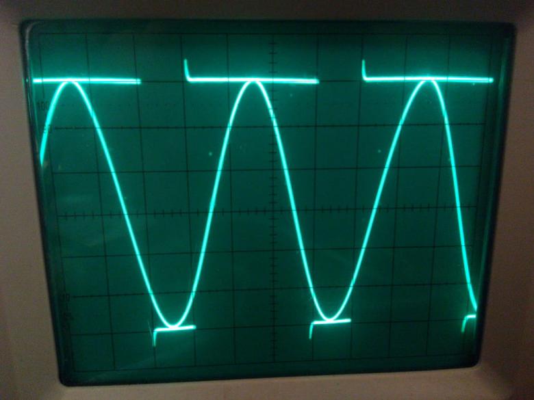

Который день ковыряюсь в описании DUE, пытаюсь код из поста 33, тот, что просто даёт синус на выход DAC, синхронизировать с PWM- меандриком. Нужно в идеале сделать ждущий мультивибратор, чтобы при появлении на ноге PWM высокого уровня, DAC0 выдал один целый период синуса, и снова ожидал. Отдельно всё разбегается.
В книжке написано, что ЦАП может работать от внешнего триггера, а для PWM-a eсть Event Line x Register, а вот как скрестить ужа с ежом мне неведомо. Кто-нибудь знает, как это работает?
Alex_1978, данный метод синтеза DDS не подходит для вашей задачи. Нужно выталкивать каждый семпл из массива под такты таймера. Тогда синхронизация от внешнего сигнала возможна.
dimax, большое спасибо вам за совет. Сделал меандры с использованием штатного PWM и выталкиванием массива синуса под такты таймера.
Задачка была под 50гц, выставил раз каналы и забыл, и чтоб ничего не плавало относительно друг друга. Таймер 500кГц, 2мкс., циклично прогоняется целый период синуса, массив на 10.000 элементов.
Относительные смещения каналов написаны топорненько, но главное что все заработало, и выставить можно очень точно.
Итого, 4шт. 50Гц PWM меандра c регулируемой скважностью и взаимным смещением, и синус 50Гц на ноге DAC0, может кому пригодится.

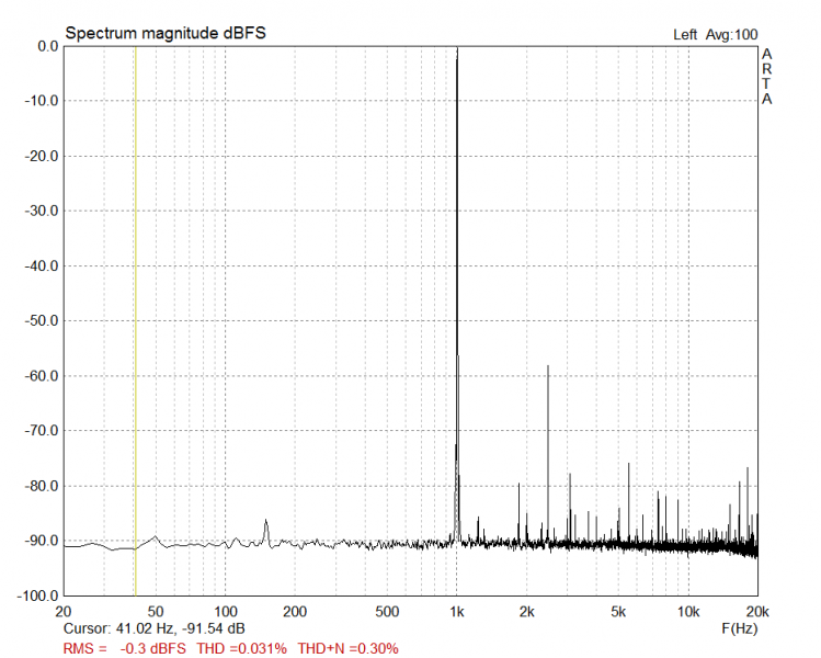

Хотел попробовать программу генератор DDS, и похоже загубил DAC0 (случайно замкнул выход). DAC1 работает.
Как можно переназначить выход на DAC1 ?. Я пробовал так, но увы, не заработало. В этих регистрах пока совсем не разбираюсь
REG_PIOB_OER|=1<<16;//PB16 будет выходREG_PIOB_PDR|=1<<16;//PB16 будет периферияСделал так, заработало на DAC1, хотя код стал менее красивым ). Синус довольно неплох, по гармоникам 0.02%

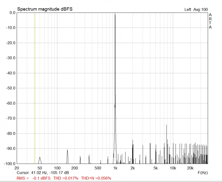

#define freq 1000.000 // требуемая частота в герцах uint32_t shag= freq * 2761.069715582566; // попугаев на Герц uint16_t sine_wave[16384]; uint32_t datatemp, akkum; void setup(){ for(uint16_t n=0; n<16384; n++){sine_wave[n]=4095*(sin(TWO_PI*float(n)/16384)+1)/2 ;} REG_PIOB_OER|=1<<16; //PB16 будет выход REG_PIOB_PDR|=1<<16;//PB16 будет периферия REG_PMC_PCER1|=1<<6; //включить тактирование "DACC" //REG_DACC_CR=1; //dacc reset; //REG_DACC_MR=1<<21;//maxspeed //REG_DACC_CHER=1; //channel 0 enable DACC->DACC_CR = DACC_CR_SWRST ; // Reset DACC DACC->DACC_MR = DACC_MR_TRGEN_DIS // Hardware trigger disable, Free Run mode | DACC_MR_USER_SEL_CHANNEL1 // select channel 1 | DACC_MR_REFRESH (1) | DACC_MR_STARTUP_8 | DACC_MR_MAXS; DACC->DACC_CHER = DACC_CHER_CH1; // enable channel 1 = DAC1 __disable_irq(); while(1){ datatemp= sine_wave[(akkum+=shag)>>18]; if(REG_DACC_ISR&1==1){ REG_DACC_CDR=datatemp;} } } void loop(){}Любопытно, что представленный здесь генератор синуса с использованием ДМА, обладает немного худшими качественными характеристиками
