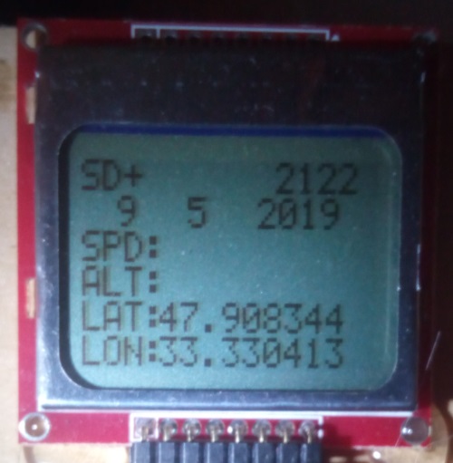

Зато теперь вылезла проблемма с отображением времени!!! Для библиотеки TinyGPS дата, месяц и год получалось взять одной строкой "lcd.print(date);" то теперь приходится собиратьз 3-х, да еще и если число день/месяц однозначное 0 перед ним не ставится!
На экран то я дату вывел(подозреваю что через жопу), но возникает проблемма - как теперь в лог писать дату - 952019 вместо 09052019 как то совершенно нечитаемо!?
Подскажите как вернуть привычный формат даты?
Экран индикатора сейчас выглядит так:
Подозреваю что с отображением минут/часов будет таже фигня что и с датой...

Теперь о деле, воткнуть точку в нужное место оказалось очень просто, нужно только получать координаты от библиотеке в виде long, а віводить на печать в виде float разделив на 1 000 000.
