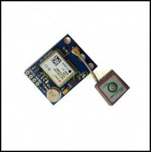

Хочу представить свой первый серьёзный проект))) Первый потому что с arduino да и вообще микроконтроллерами познакомился пол года назад. Да и в электротехники познаний тоже очень мало. Так что сильно не судите если есть какие то недочёты. Ну а теперь к делу))) GPS/GSM трекер для автомобиля на базе atmega328(arduino UNO), sim900(GSM-шилд) и gps NEO-6M-0-001
Готовое устройство планирую выполнить на печатной плате в одном корпусе, пока в процессе изготовления. Функционал трекера:
Отправка GPS координат по SMS. Запрос баланса сим карты. Сохранение разрешённого номера в EEPROM. Обратный звонок для прослушивания салона автомобиля. Смена разрешённого номера. Ну а теперь по подробней: При звонке с Разрешённого номера в ответ приходит SMS с gps координатами которые считываются с gps модуля и переводятся в формат: N xx xx.xxxx - широта. E xx xx.xxxx - долгота. Time xx:xx:xx - время по гринвичу. Если после звонка с разрешённого номера приходит sms вида: "no data" Значит gps координаты ещё не определены. Если во время работы будет потеряна связь с gps спутниками то на звонок с разрешённого номера придет ответ с последними полученными координатами. Звонки с остальных номеров просто сбрасываются. !!!Sms обрабатываются с любого номера. При первом включении необходимо установить разрешённый номер. Для этого нужно отправить sms на номер сим карты установленной в трекере, следующего содержания: $ch.nomber#+7XXXXXXXXXX (где X 10 цифр номера). В ответ придёт SMS c текстом "Changed nomer complete!" При необходимости смены разрешённого номера, процедуру повторить. Если трекер по каким либо причинам будет выключен то при включении разрешённый номер будет прочтён из EEPROM. Для запроса баланса сим карты необходимо отправить sms следующего вида: $balans# (тестировалось на сим карте оператора beeline, для других операторов возможно понадобиться правка кода) В ответ придёт sms с балансом сим карты. Для возможности прослушивания салона автомобиля нужно отправить sms следующего содержания: $callback# В ответ будет совершён голосовой вызов.
