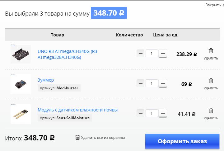

Доброго времени суток, спасибо большое за ответ, было интересно прочесть про все эти модули, некоторые из них возьму на вооружение.
На следующей неделе приобрету себе "Начальный набор" и начну разбираться с датчиком влажности почвы, так как он будет в моем проекте при любых условиях и изменениях. Как освою то, что будет приобретено - смогу двигаться дальше.

Baron_Samedi, не иначе корзина московского магазина.... ценники совершенно не гуманные. Мегу в Москве можно в 3 раза дешевле купить.

Магазин http://amperka.ru , буду рад, если предложите иные магазины в Москве или посоветуете заменить что-то на что-то. Так как я ограничен во времени - согласен на переплату в угоду скорости и удобству приобретения.

http://arduino.ru/forum/otvlechennye-temy/rasprodazha
на условиях самовывоза.
wdrakula
wdrakula аватар
Зарегистрирован: 15.03.2016
В Москве? Вот. Роботдин - крупный призводитель.
Кроме того, в Москву из Али товар придет за 4 недели. Только заказать все пакетом в одном магазине. А это уже в разы дешевле.
Купите недорогую нанку (уно - очень неудобная форма) в Роботдине, а лучше 3-4 штуки - все равно сожжете, а стоят они по 150р - не жалко.
И тренируйтесь программировать, тем временем дождетесь всего нужного (датчики, макетка-втыкалка и прочее) из Китая.
Не забудьте про блок питания для готового изделия.
Еще стоит помнить про два очень полезных магазина, которые могут доставить в любой салон Евросети - ЧипДип и Тиксер.
Для начала Вам хватит, развлекайтесь.

Итак, мне бесконечно приятно, что вы продолжаете давать советы и наставлять на путь истинный. Начинаю обрастать деталями. Сегодня приобрел:
Резисторы CF на 0.25 Вт
Провода мама-папа, папа-папа:
Резисторы на 10кОм приобрету отдельно, как и breadboard.
Возникли некоторые вопросы, а именно - какие же кнопки мне брать и какие диоды? У светодиодов в Чип и Дипе очень много параметров, на что мне ориентироваться? Я так полагаю, что мне нужно нечто простое, яркое, недорогое, маленькое и мало потребляющие? Диоды буду использовать для индикации.  Посоветуйте, пожалуйста, отсюда https://www.chipdip.ru/catalog/round-leds на что мне ориентироваться?
Кнопки:
1. https://www.chipdip.ru/product/kls7-ts6601-5.0-180
2. https://www.chipdip.ru/product/kls7-ts6601-13.0-180
Они отличаются параметром h, полагаю, что это высота (height) кнопки. Прав ли я? Единственное ли это отличие? Нормально ли, что рабочее напряжение у них 12 вольт? Не много ли для Ардуино? Какую высоту выбрать?
По поводу платы - Уно или Мега - я полагаю, что вы бесконечно правы и, как новичек, я захочу наставить много всего, поэтому я закажу Мегу, а когда осознаю на ней - какой функционал мне необходим - сделаю выводы и для макета куплю нечто проще/сложнее/меньше/больше/круглее/квадратнее/etc.
Как я понял, на http://robotdyn.ru есть две Меги:
1. http://robotdyn.ru/catalog/boards/mega_2560_ch340g_atmega2560_16au_compatible_with_arduino_mega_2560/
2. http://robotdyn.ru/catalog/boards/megapower_mega_2560_atmega2560_16au_16mhz_compatible_with_arduino_mega_2560/
Полагаю, что вторая (та, что дороже и стоит 909 рублей) более ближе к оригинальной меге и может работать на частоте 16 Mhz, а первая - бюджетная версия с урезаной частотой? Какую посоветуете брать? Думаю, что выбор стоит делать в сторону более мощной модели.
Простите, пожалуйста  за  занудство и, возможно, крайне глупые вопросы, я очень благодарен вам за вашу помощь.
