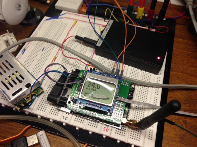

Решил собрать маленький проект из имеющейся в запасах GBOARD
Функционал прост:
- двойное питание, для бакапа взял готовый литиевый модуль из трех банок с встроенной защитой, 12.6В номинал, 1800мАЧ. он подключен напрямую к GBOARD и развязан диодом шотки 1N5819 от сетевого блока питания на 12В 1А. Блок питания подстроен на 12.6В. Встроенная защита в батарею позволяет обойтись от сложной схемы переключения и от схемы зарядки. Такая схема проверена в другом устройстве - три года отлично работает. При питании от сети батарея заряжается до нужного напряжения, после чего зарядка отключается встроенной защитой. При пропадании сетевого напряжения питание осуществляется от батареи. Сейчас тестирую - уже 8 часов работает от батареи
- контроль питания сети и напряжения на батарее, для этого установлены резистивные делитили с использованием A7 и A6. Один делитель подключен к сетевому блоку питания до диода, воторой паралельно батареи.
- подключены два DS18B20, один будет в корпусе (с дырками для вентиляции), второй подключаться проводами и выведен на улицу
- текущая информация отображается на дисплее нокия 5110 - две температуры, счетчик отправленных и полученных СМС и звонков, статус питания и напряжение питания
Для удобства взял паячную макетную плату для UNO и подогнав по месту впаял в нее разьемы-мама так, чтобы она одевалась на GBOARD тем самым получая питание 3.3В и пины A0-A7. A0-A4 использованы для дисплея, А5 для датчиков, А6-А7 для контроля питания.

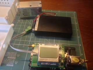

GBOARD скомутирован на софтверный Serial к GSM модулю. Железный сериал использован для програмирования и отладки. Под дисплей тоже впаян разъем на макетную плату. Вообще все что нужно впаяно в эту плату, к плате подключены блок питания, батарея, питание GBOARD и внешний датчик температуры

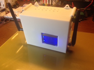

и фото

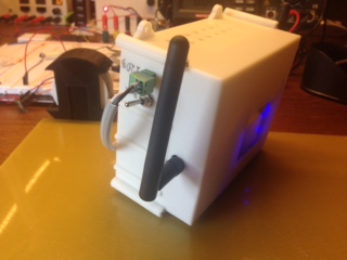

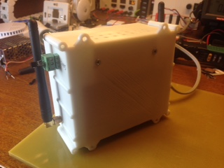

установил

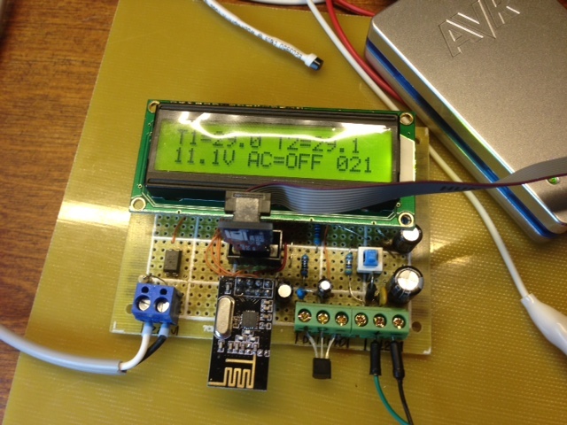

сделал на макетке радио сенсор как приставка к монитору. Эта штука будет мониторить запуск генератора, напряжение на его батарее и две температуры, скорее всего одна уличная, вторая в боксе с генератором
думал прикрутить все это к ардуине, но потом понял, что проще взять макетку и проводами спаять используя голый atmega328. Поставил туда LCD1602, радиомодуль NRF24L01, датчик сетевого напряжения на оптопаре PC817. Питание от аккумулятора геренатора, пришлось поставить два линейных стабилизатора, один на 5В (LCD не работает от 3В) и второй на 3.3В. Так же делитель на резисторах для замера напряжения на батарее.
Получая сообщения такого типа, где alert - это любой текст от любого радио датчика:
а так новый сенсор
