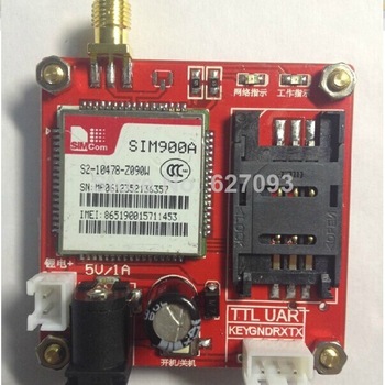

История следующая: приехал с Али модуль, вот такой
начал я его осваивать. И тут образовалась проблема - модуль не может зарегистрироваться в сети. Карточку видит, карточки пробовал разные, ПИН-коды снимал-ставил-снова снимал, сети вокруг себя видит, уровень сигнала сети показывает высокий. Все хорошо, все работает, но :
- при попытке зарегистрироваться в сети получаю отказ сети регистрировать данное устройство.
- команда AT+CPIN? возвращает +CPIN: PH-NET PIN , что означает "Network personalisation is required", то же самое.
Проблем с "плохим" IMEI нет, выяснял. Перепрошивка модуля разными вариантами firmware не помогла. Несколько дней гугления и чтения привели к выводу, что проблема в том, что мой SIM900A залочен для использования только в странах Азии. "The GSM modems based on SIM900A chips would be cheaper than the SIM900 based ones but the fact is SIM900A is only meant for Asian countries while SIM900 is supported worldwide." Погнался за дешевизной, блин.
Итак : 1- может ли кто подтвердить/опровергнуть мои соображения, 2- правильно ли я понимаю, что заводскую лочку снять невозможно ?

Даташит , ссылку на модуль скинь . У мня почти такой же завелся без проблем(когда разобрался).
Вот, пожалуйста : http://www.aliexpress.com/item/SIM900A-development-board-GSM-GPRS-SMS-phone-module-TTL-Free-shipping/1966917842.html
Даташита на конкретный модуль я не нашел (да и нашел ли бы).

Диапазонами.
Sim900 поддерживает 4 Диапазонами
Sim900a всего 2
И никакой прошивкой это не исправить.

Имелся в виду, естественно, не даташит на SIM900A, а на "SIM900A-development-board-GSM-GPRS-SMS-phone-module"
А разница то? Или вам видиться что при помощи платы обвязки и бубна каким то мистическим образом изменяться ттх модуля? В нем физически разведено 2 диапазона. И хоть в какую девелоп борд его втыкайте, диапазонов не станет больше и частоты не изменяться.
Действительно sim900a залочен под Азиатские страны, но это можно решить перепрошивкой. Правда не совсеми модемами это можно сделать, если в вашем модеме версия прошивки заканчивается цифрами 64 то вам повезло а если 32, то увы можно забыть про него.
Подтверждаю, именно к тем же выводам я пришел.
