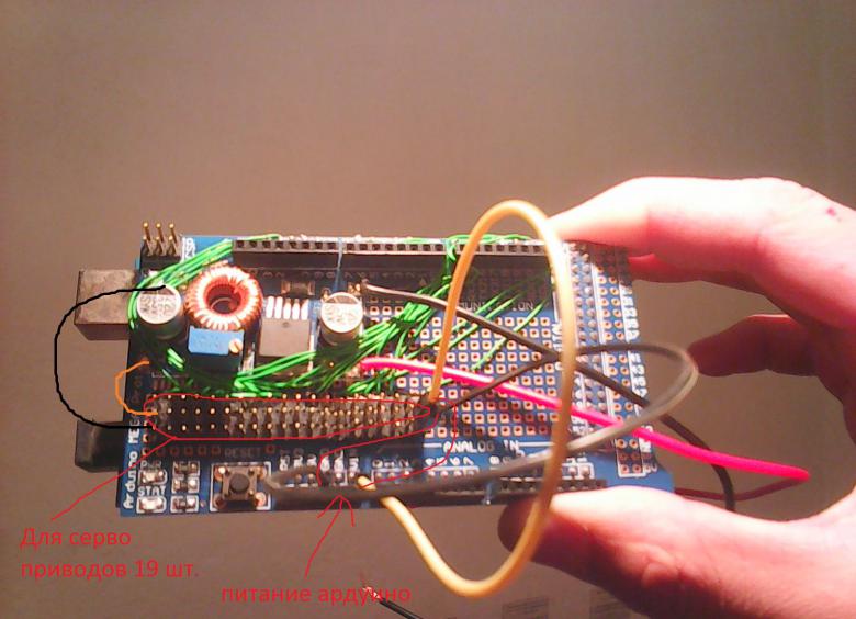

Добрый вечер! Поднимаю тему в связи уже конткретикой аппаратуры.
Купил такой преобразователь http://geek.kg/dc-dc-5a/, аккумулятор такой http://geek.kg/lipo-5500mah-74/ , Arduino Mega, Arduino Mega Protoshield.
Запаял как на фото:
от той аккумулятора идет питание к преобразователю, от преобразователя выходит 5 вольт и питает 19 шт серво приводов и 1 ардуино мега.
Спалил недавно 32-х канальный серво контроллер(подключил 7.4 вольт напрямую...). После этого боюсь еще что не спалить.
Как написано в моем первом сообщении, делаю гексапод.
Не ошибочно ли я подключаю?
Смысл преобразователя чтобы исполнять роль стабилизатора напряжения, на что я рассчитывал, правильна?
В начале подключал литий-ионный аккумулятор (2шт 18650)+преобразователь, почемуто то не пошло, выглядело будто не хватает питания.
В официальном сайте аркботикса рекомендуют использовать NiMH аккумуляторы, я попробовал исползовать NiMH ААА 4 шт = 6Вольт+преобразователь и запитал также выглядело будто не хватает питания.
*выглядело будто не хватает питания - значит при подключении сервы питание не может двигать серву. Только маленькие движения сервы.
Задавайте вопросы если что не понятно, мозг устал, не смог полностью объяснить. Спасибо за понимание

какие у вас сервы.
19 серв, хотя они и не одновременно работают, но кушать будут много.
если ёмкости аккумулятора недостаточно, то начнутся проблемы
сервы вот такие.
Емкость аккумулятора 5500 мА/ч
а после преобразователя конденсатор не ставил?
нет, а надо?
много серв, большое потребление. если в без нагрузки перемещение например 100ма, а под нагрузкой или в момент начала движения 300 или больше. а теперь помножь на количество и поймешь сколько может достигать максимальный ток
конденсатор накапливает энергию, и может быстро ее отдать когда нужно. как водохранилище для гидроэлектростанции
получается 0,25А * 19серв = 4,75А при максимальной нагрузке. В инете ищу - не могу найти как рассчитать на какой ампер какой конденсатор ставить. Подскажете?
зачем тебе расчет. сделай проще
идешь в магазин. покупаешь керамических конденсаторов на 1мкф например и несколько электролитов на 2200 или 3300 или 4700 мкф 16В или выше.
припаял керамику и 1 конденсатор.электролит проверил. не хватает тока еще припаял и так далее
только источник питания должен тянуть. питать через твой импульсный стабилизатор. он на 300кгц, а ты его получается практически на максимум загрузил. я бы лучше поставил несколько трехамперных на 1.5мгц
http://ru.aliexpress.com/item/Free-Shipping-5PCS-GW1584-Ultra-small-size-DC-DC-step-down-power-supply-module-3A-adjustable/32243223551.html
и кпд получится выше, и стабилизатор не перегружается/ и провода тоньше можно ставить. у тебя же должны быть толстыми. 5А почти всетаки. чтобы минимум падений
