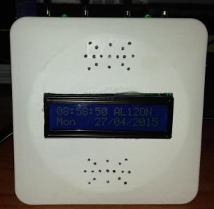

И снова часы с будильником.
Zahar
Zahar аватар
Зарегистрирован: 16.11.2013

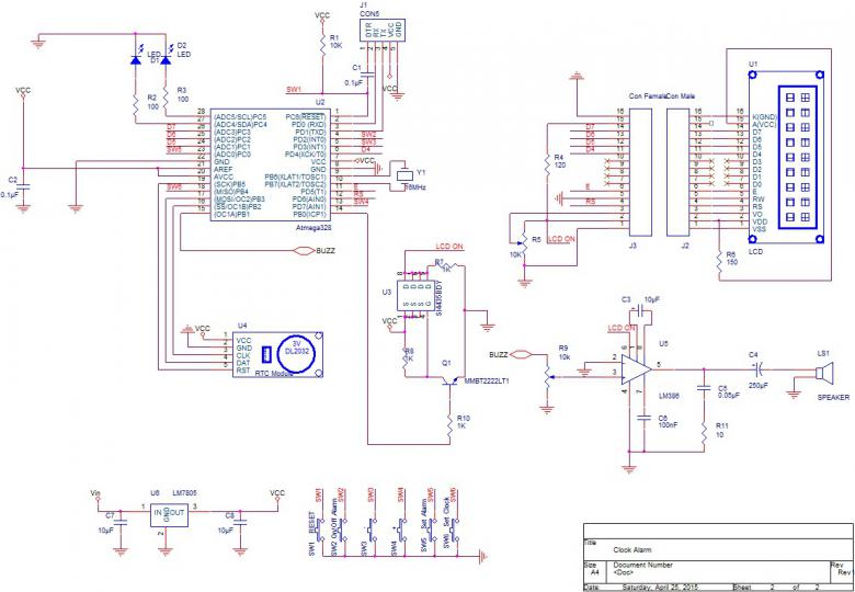

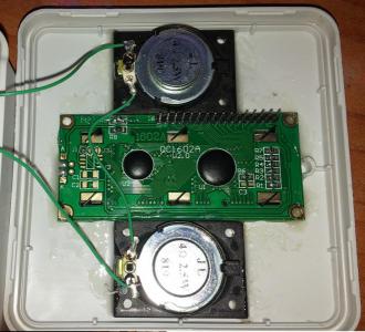

Доброго времени суток.
Я собрал будильник с RTC DS1302.
Схема и код прилагаются.
Критика приветствуется.

а зачем два динамика?
a5021
Зарегистрирован: 07.07.2013
Уха же тоже два. Стереофония. Понимать надо. :)
Zahar
Zahar аватар
Tomasina пишет:
У меня были только по 4hom а для LM385 минимум надо 8hom пришлось паролелить.

1) По поводу пробы сил в электронике, скорее в ардуино.
Тогда принимайте за электронику. Квадратный сигнал усиливать с помощью ОУ -- попахивает извращенчеством. Подбор сопротивления нагрузки числом динамиков, из той же оперы.
Цитата:
2) Точность хода вполне приличная. У меня работали около недели , сбились гдето на 3-5 сек.
Сказки.
How good is a typical crystal ?
A typical crystal has an error of 100ppm (ish) this translates as 100/1e6 or (1e-4)  So the total error on a day is 86400 x 1e-4= 8.64 seconds per day. In a month you would loose 30x8.64 = 259 seconds or 4.32 minutes per month.
Error: 8.64 seconds per day
Почти девять секунд в сутки. И это весьма неплохой результат для схем без компенсации.

Tomasina
Tomasina аватар
Зарегистрирован: 09.03.2013
Zahar пишет:
эм, запараллелив, вы получили 2 Ома, т.е. в 4 раза хуже :)
upd.: пардон, на фото они все-таки последовательно. Тогда все верно.
Tomasina
Tomasina аватар
Zahar пишет:
Цифры действительно видно херовато.
Вот выход. Ежели еще дисплей взять не LCD, а OLED - вообще будет шикарно смотреться - и ярко и четко.

a5021 пишет:

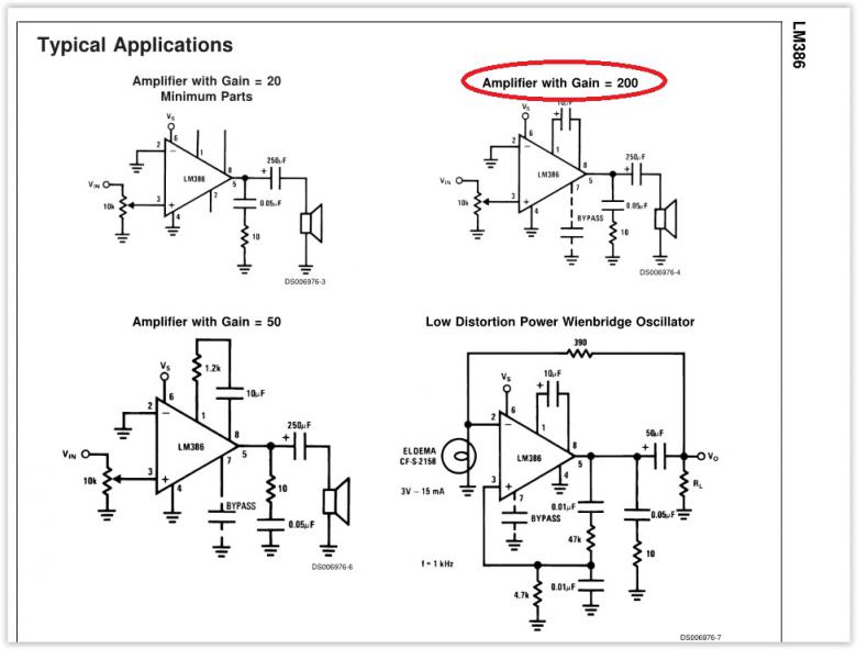

Но ведь LM386  усилитель звука. К тому же я его собрал по схеме с усилением 200db. Я пробовал просто транзистор поставить, но звук какой то  со свистом получался.
По поводу двух динамиков наверное ты прав можно было оставить один и к нему резистор добавить. Но так громче получаетса. Мёртвого поднимет :)
А что такое схема с компенсацией ? Я имею в виду для моих чясов.
Прикольно но мне нужно больше информации на дисплей. Просто всё не поместица.

dimax
dimax аватар
Зарегистрирован: 25.12.2013
Zahar, вы представляете себе что такое усиление 200 db ? Это цифра асторономических масштабов.
Zahar
Zahar аватар
Так написано в datasheet.
a5021
И где ж там децибелы? Входной сигнал усиливается в двести раз. 200 децибел -- это усиление в "единица с двадцатью нулями" раз. Не менее интересно звуковое давление близ таких величин. Звуковое давление 194дб вызывает разрыв легких, а больше 200дб, в большинстве случаев, смерть. С такими параметрами будильник будет уже не будить, а, наоборот, усыплять. Навсегда.
Насчет свистящего звучания: меандр 1 кгц имеет 11 гармоник в слышимом диапазоне (3кгц, 5кгц, 7кгц и т.д.). Они и свистят. LM386 делает из прямоугольного сигнала некие горбы замысловатой формы, что тоже весьма неоднозначно с точки зрения звучания. В общем, смысл тащить в схему будильника LM386 крайне сомнителен.
"Схема с компенсацией" это не обязательно схема в ее электрическом понимании. Если кварц имеет некое смещение от заявленной частоты (32768гц в случае часового кварца), то подобный уход можно компенсировать даже чисто программно, вычитая или добавляя секунды с некоторой переодичностью. К компенсации можно отнести и термостабилизированные схемы, где в корпусе с кварцем устанавливаются нагревательный и измерительный элементы, которые поддерживает температуру резонатора вблизи некоторого значения, минимизируя температурные девиации. MAXIM в своих чипах 32KHz и DS3231 использует коммутацию к схеме резонатора дополнительных емкостей в зависимости от температуры кристалла. В общем, разные схемы бывают.
