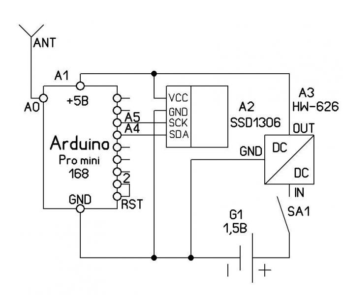

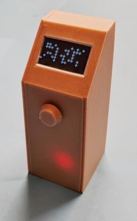

Наткнулся на интересную поделку (подобная тема на форуме где-то была):
https://adior.ru/index.php/robototekhnika/29-game-life
и сделал на её основе игрушку-сувенир для релаксации.
В отличии от исходника:

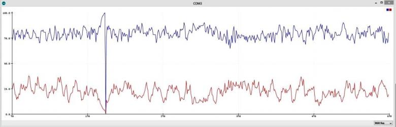

  1. Добавлен псевдослучайный набор первого поколения клеток при каждом перерождении.
  2. Добавлен псевдослучайный перебор форм клеток при каждом новом перерождении жизни.
  3. Изменены исходные правила игры под условия клеточного автомата Джона Конвея.
  4. Реализована перезагрузка платы при 1 и 2 условии прекращения игрового цикла (на 3 соображалки не хватило :-)

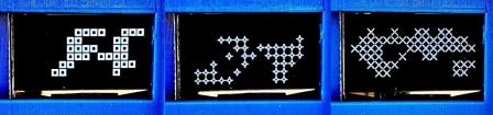

unsigned char block1[8]={0X7F,0X7F,0X63,0X63,0X63,0X7F,0X7F,0X00};//1 форма "живой клетки"
unsigned char block2[8]={0X41,0X22,0X14,0X08,0X14,0X22,0X41,0X00};//2 форма "живой клетки"
unsigned char block3[8]={0X08,0X08,0X14,0X63,0X14,0X08,0X08,0X00};//3 форма "живой клетки"

  for(int i=0;i<analogRead(A0)/2;i++){ state[random(0,X)][random(0,Y)] = 1; forma_=i%3+1;}//псевдослучайное начальное заполнение массива "живыми клетками" с выбором их формы

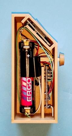

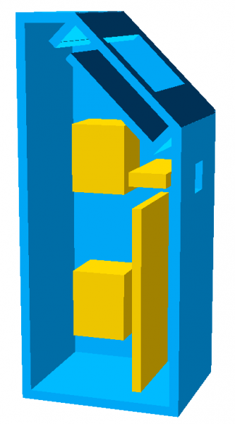

Вид на внутренности:

Формы клеточной  жизни:

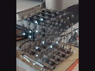

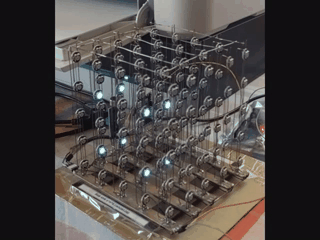

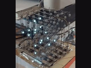

Хочу сделать трёхмерный вариант игры на светодиодном кубе. Есть ли правила игры для объёмного варианта, а не "плосткостного"? И как правильно экстраполировать одни правила к другим?
 Это плоскость:
  1. Выживание. Каждая живая клетка, имеющая вокруг себя две или три соседние живые клетки, выживает и переходит в следующее поколение.
  2. Гибель. Каждая клетка, у которой больше трёх соседей, погибает, то есть исчезает с экрана из-за перенаселённости. Каждая клетка, вокруг которой свободны все соседние клетки или же занята всего одна клетка, погибает от одиночества.
  3. Рождение. Если число живых клеток, с которыми граничат какая-нибудь пустая клетка, в точности равно трём (не больше и не меньше), то на этой клетке происходит рождение нового «организма», то есть клетка становится живой.
lilik пишет:
  1. Рождение. Если число живых клеток, с которыми граничат какая-нибудь пустая клетка, в точности равно трём
это какая-то пропаганда "шведских" семей? :)
Для обьемного можно пойти по простому экспансивному пути - теперь число соседей у каждой клетки равно 26, остается подобрать граничные величины для всех трех случаев выше
А для цветного экрана правил не попадалось? - видимо надо создавать разные типы клеток...?
Согласен с b707.
1) посмотреть вокруг в своём слое;
2) если есть слой выше, обсмотреть квадрат над собой;
3) так же под собой.
Пересчитал соседей, сделал выводы.
Все можно прямо в трехмерном массиве и обустроить.
Для цветного придётся мутации вводить. Типа смешение цвета при рождении. А остальное все так же, как и в ч/б, там же не параллельные миры - в одной клетке двум сущностям не жить.

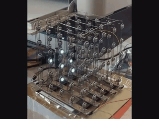

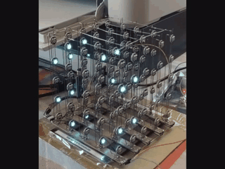

lilik
Зарегистрирован: 19.10.2017
Да, я так примерно и мыслю, вопрос в этих граничных условиях. В "плоской жизни" пробовал менять авторский вариант правил, жизнь либо дохнет быстро, либо длится очень долго :)
 Придётся видимо экспериментировать по факту и в объёмном варианте.
Ну, какбэ в реальности так и есть - жизнь скоротечна для одних организмов и почти бесконечна для других.
И режиссёра , который превратил её в увлекательный перформанс , не существует.

/////////////////////////// КУБ 5*5*5 НА WS2812b
///////////////////////////    игра "жизнь"
#include "Adafruit_NeoPixel.h"
#define LED_COUNT1 125
#define LED_PIN1 6
Adafruit_NeoPixel strip1 = Adafruit_NeoPixel(LED_COUNT1, LED_PIN1, NEO_GRB + NEO_KHZ800);// Создаем переменную strip для управления нашей лентой.
int r = 15; int g = 3; int b = 0; //переменные хранения параметров включений пикселей - определяют цвет и яркость (оранжевый)
#define X 7  /* 7 maximum */
#define Y 7  /* 7 maximum */
#define Z 7  /* 7 maximum */
bool state[X][Y][Z], old[X][Y][Z];// массивы хранения состояний клеток текущего и предыдущего поколений
int state_K = 0; // переменная хранения числа совпадений клеток предыдущего и текущего поколений (125 - полное совпадение, изчезновение или "замирание клеток")
int state_G = 0; // переменная хранения числа живых клеток в поколении
int old_state_G = 0; // переменная хранения числа живых клеток в прошлом поколении
int t = 0; //
void setup () {
  strip1.begin();
  pusto_();//
  zaselenie_();//
  prnt_();//
  delay(2000);

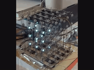

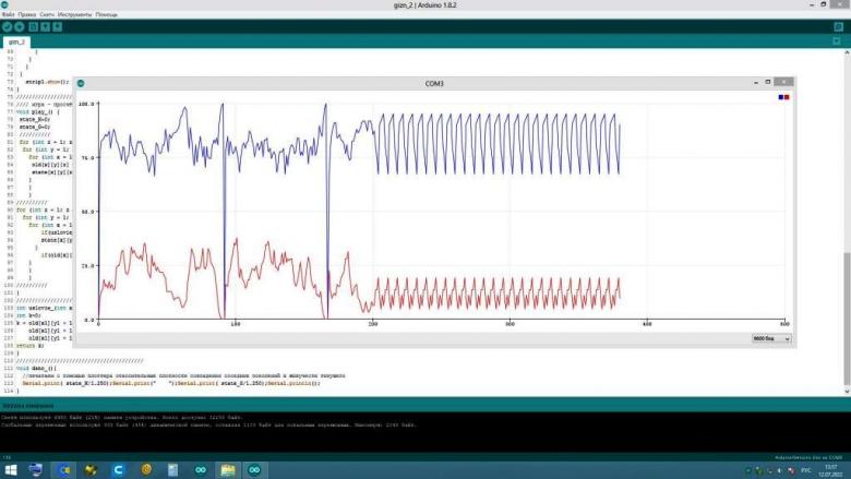

Сделал вариант с нормальной живучестью - когда зарождается клетка при 4 рядом, а не умирает если 4,5,6 рядом. Хотел добавить ssd1306 для отображения характеристик процесса, но библиотеки несовместимы - ничего не работает после загрузки. Это для этой пары?, или в принципе для умных светодиодов и дисплеев?
#define LED_PIN1 6
#include <OLED_I2C.h>
OLED  myOLED(SDA, SCL);// А4,A5

Пока плюнул на память, воспользовался плоттером из "иде".
  Очень интересно ведут себя графики. Синий показывает процент совпадений живых и неживых клеток соседних поколений, а красный процент живых в текущем поколении. Одно как бы отражение другого в слегка кривом зеркале :)
То есть аксиома типа: чем сильнее похожи соседние поколения тем меньше потомство.

lilik
Гифку нельзя теперь загрузить чего-то. Вот поймал гармоничное и повторяющиеся до бесконечности. Куб был выключен, заподозрил по графикам. Такое вдруг появилось:
А так причудливо перемигивается из угла в угол, то разрастаясь, то сжимаясь :) Конечно не то, что в симуляторе можно нарисовать для куба.

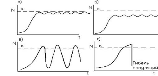

https://www.bibliofond.ru/view.aspx?id=603714
1.3 Экология популяций и сообществ
...а так я, думаю, пора хищников вводить:
