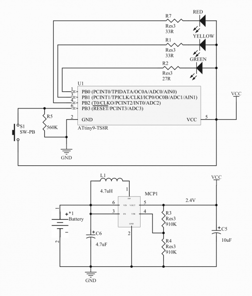

увидел сразу на этом и другом форумах обсуждение светофоров и загорелся сделать такой для ребенка (или для себя?)
чтобы проект не получился банальным, решено было его сделать на современных решениях - используя stepup преобразователь с питанием от одной батарейки и самый маленький МК в линейки атмела - tiny9 (в этой серии есть еще tiny4/5/10).
Извините, что не совсем ардуино, но разница минимальна, код моей программы можно практически напрямую вставлять в ардуино. Его особенность в том, что основной цикл программы практически пустой и все делается на прерываниях, по сути алгоритм работы светофора представлен в виде массива данных - пара чисел цвет и время. Еще одна особенность в том, что питание ни когда не отключается, но потребление в режиме сна минимизировано.
Нажатие кнопки сначала обрабатывается в прерывании PCINT где запускается таймер, по истечении таймера уже в обработчике таймера проверяется нажата ли еще кнопки и если нажато генерится событие нажатия. Так решена проблема с дребезгом контактов. Но так обрабатывается кнопка только в активном режиме. В режиме сна таймер не работает и мы реагируем на первое событие нажатия кнопки.
Во фьюзах запрограмирован RSTDISBL, чтобы использовать все четыре пина - три для светодиодов и один для кнопки. Кнопкой можно включать и выключать. Еще осталось место и можно запрограмировать на кнопку 2-3 режима работы. Питание отключается и по тайматуту в 20 минут. Надеюсь такие хитрости обеспечат весьма продолжительную работу от одной пальчиковой батарейки. Напряжение питания выбрано минимально-оптимальноре - 2.4В, оно по идее должно сохраняться до глубокой разрядки батарейки (степап перестает работать при падении напряжения ниже 0,35в). Частота МК снижена до оптимального значения 128000/16=8000Гц
степаап сделан на mcp1640, заодно хотелось освоить эту микросхему, планирую ее дальше использовать в батарейных сенсорах.
схема:
скетч ниже (для atmel studio)

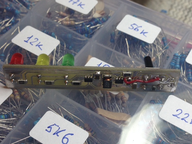

все детали на этой платке, приведу ее для представления миниатюрности:
симпатично!

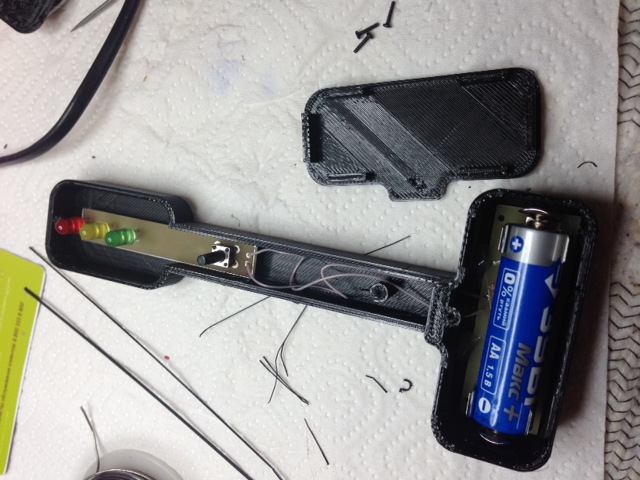

а из чего корпус делали?
Корпус напечатан на 3д принтере
http://radiokot.ru/forum/viewtopic.php?f=9&t=90961
Как аккуратно! Лудили обычным паяльником?
ничего сложного - ЛУТ + лужение сплавом розе в кипятке с лимонной кислотой
(для atmel studio)
/* * P7005_traffic_lights_v1.c * * Created: 09.11.2013 18:46:39 * Author: axillent */ case power_to_on: cli(); PORTB |= (RED_PIN | YELLOW_PIN | GREEN_PIN | BUTTON); DDRB |= RED_PIN | YELLOW_PIN | GREEN_PIN; ACSR |= (1 << ACD); PCICR |= (1 << PCIE0); PCMSK |= (1 << PCINT3); TCCR0B = (1 << CS01) | (1 << WGM02); OCR0A = 1600 / 16; TCNT0 = 0; TIMSK0 |= (1 << OCIE0A); timeout = TIMEOUT; cli(); start(data01, sizeof(data01)/sizeof(data01[0])); status = power_on; sei(); break; } } }простите а второй cli() тут зачем? мы же один уже отправил ранее, а sei() только вконце включаем
