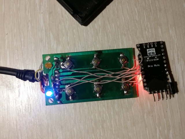

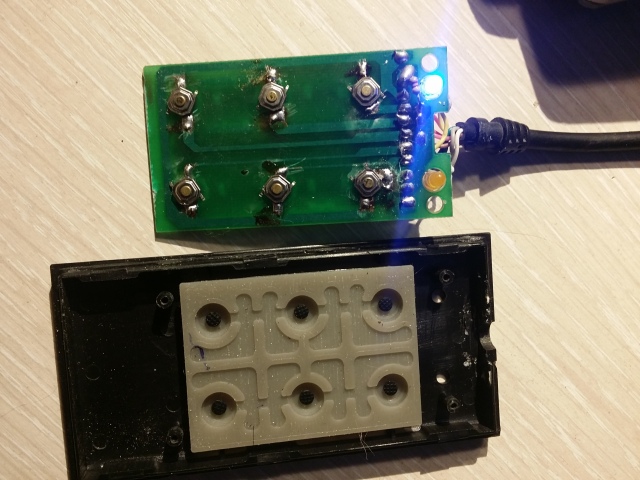

Внутри вот такой, я его уже переделывал - графит на резинках подвытерся, поставил мелкокнопки, теперь при нажатии чувствуется приятный чёткий клик.

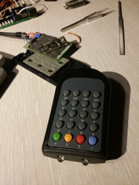

Первым делом.. Пульт!
Взял какой-то первый попавшийся, вроде от регистратора, и жестоко его кастрировал. А зачем мне большой, и кнопок черезчур... Особо переделывать не пришлось - только ИК свеодиод перепаял и пару дорожек перекинул перемычками, потому что с кнопок петля была через отрезавшийся верх на чип снизу. Но это, конечно, совсем необязательно, просто мне захотелось так. Уот так уот.

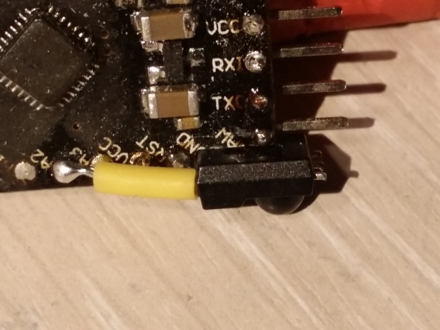

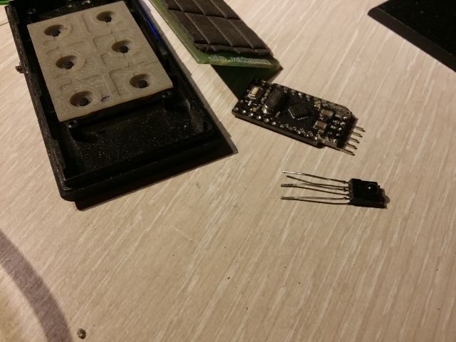

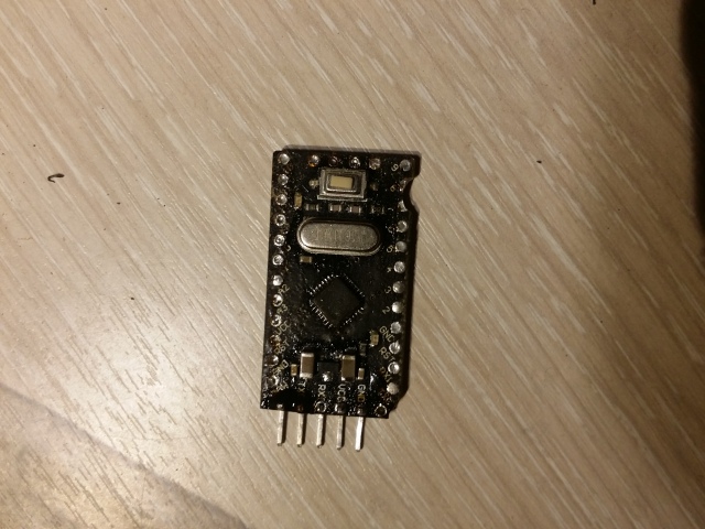

Ставлю клон arduino mini внутрь проводного пульта колонок. Пульт достаточно тонкий, надо все штырьки дуины отпаять. Торцовый для программирования только укоротил - вдруг потребуется для изменения программы.

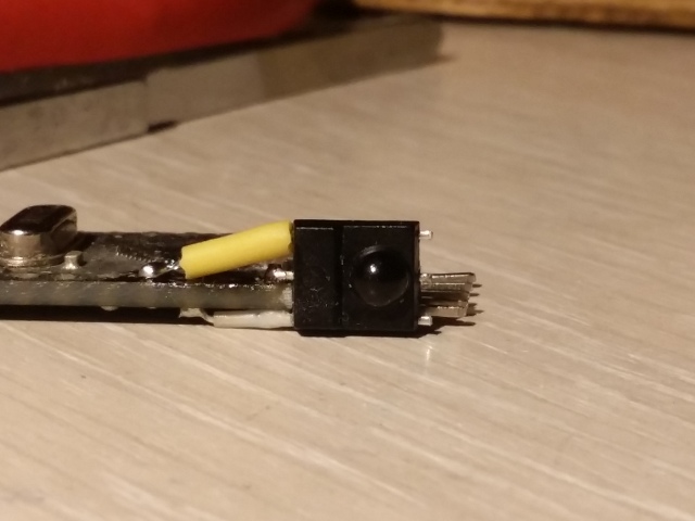

Взял ИК приёмник, смотрю как разместить.
В углу дуины пропил - пришлось делать, чтобы всё втиснулось аккуратно.

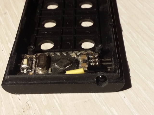

Паяю.
Не работает. Упс. Когда пилил, видел какое-то металлизированное отверстие. Это был переход с дырки GND. Не беда, кинул перемычку.

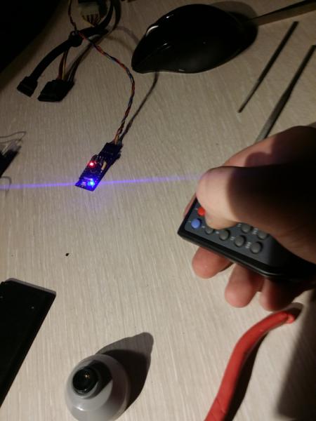

Проверка - работает!

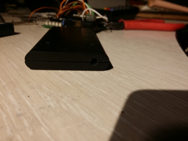

Теперь нужно отверстие в корпусе.
Примерка.
Паяю. Да, люблю я МГТФ!

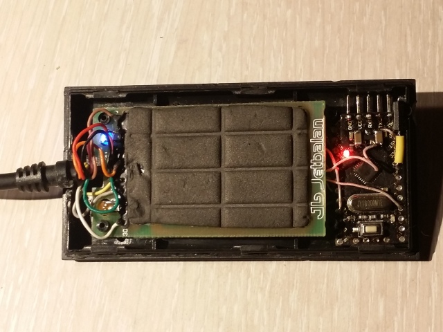

И тут выясняется, что постоянного питания в пульте нет.
Пришлось пожертвовать индикацией включения - внутри колонок перекинуть провод +LedPower на Vdd, теперь он включён всегда. Ну, тойсть всегда когда провод колонок в розетку воткнут.
Жаль, не хотел внутрь колонки лезть.
Потом попробую дописать программу, чтобы индикация всё же была. И светодиод уже завёл на 13-ю ногу, сейчас он гаснет при приёме команды по ИК.
Упихиваю.
Ну, вот как-то так...
