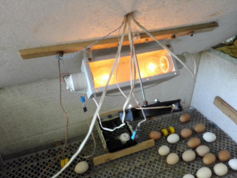

Кратко опишу работу данных узлов. В качестве нагревателя, испольлзую две лампы накаливания мощностью 40 Вт. Две - т.к. при перегорании одной, вторая возьмет на себя всю работу. Питание их осуществляется в паралель с помощью ШИМа ардуино. Благодоря этому, регулируется мощность нагревателя в зависимости от температуры внутри инкубатора. Регулировка сделана с задержкой времени в 4 минуты, т.к. процес нагрева не может происходить мгновенно. Показания влажности снимает датчик DHT11, если она меньше заданной, то включается насос на 5 сек и в поддон качает воду. После этого, через час, снова снимаются показания. Каждые три часа мк дает сигнал на поворот яйц. Это осуществляется с помощью старого компьютерного дисковода (привода). Привод немного переделан, но суть таже - он либо выезжает, либо заезжает и тянет за собой сетку, в которой лежат яйца. Они катятся и переварачиваются. Внутри инкубатора постоянно работает большой куллер, он размешивает воздух, что бы температура была одинакова во всех углах коробки. Коробка склеена из пенопласта толщиной 50мм. Если кому интересны узлы или внейшний вид, напишите, сделаю фото. Может я не все расскрыл, спросите, с радостью отвечу.

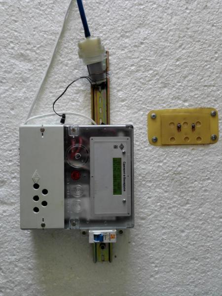

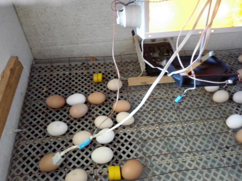

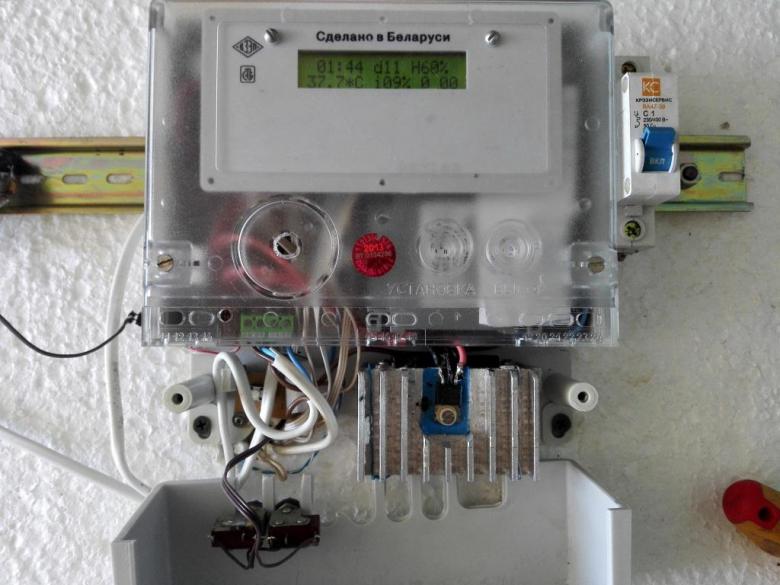

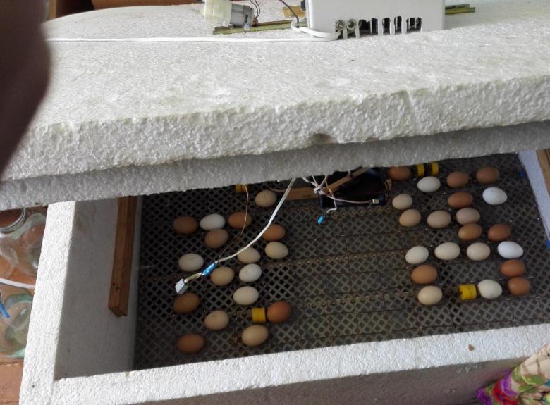

Все компоненты вместил в коробку, в которой раньше был счетчик. На дисплее выводится время инкубации, день, влажность, температура, мощность нагревателя, положение привода, и последние две цифры говорят о текущем режиме работы. На фото видно, как переделан привод.
Спасибо!А можно,( для тех кто в танке) по - подробнее,что куда подключали,на фото и транзистор на радиаторе!!!поймите только првильно, далекий я!а инкубатор хочу!!!
Вы начните делать, а непонятные моменты по ходу дела помогу вам решить.
Для подключение дисплея есть много информации, включение вентилятора и насоса происходит через транзистор BD139 - обязателен обратный диод, подключение датчиков Вы тоже найдете без труда, управление силовым транзистором (IRFBE 30, можно любой напряжением выше 400 В на ток более 2 А - параметры завешены для надежности) по такой схеме: (вместо двигателя лампочка)
Нужно внимательно отнестись к работе транзистора и обязательно установить его на радиатор. При минимально-возможном напряжении на лампочке, на транзисторе выделяется большое количество тепла. Так же на радиаторе установлены две кренки на 12 и 5 В. Температура радиатора не превышает 40С.

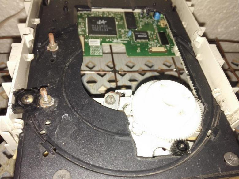

/* Владимир Емельянович, 10.01.2017. //В отличии от первой версии инкубатор работает полностью в автоматическом режиме. Резервное питание системы управления не требуется. Основные параметры сохраняются в энергонезависимую память. Для обнуления памяти служит кнопка, подключенная к пину 0. */ #include "DHT.h" //датчик влажности и температуры DHT11 #define DHTPIN 4 //подключение к пину 4 #define DHTTYPE DHT11 // DHT 11 DHT dht(DHTPIN, DHTTYPE); #include <Wire.h> #include <BMP085.h> //датчик температуры BMP085 dps = BMP085(); #include <EEPROM.h> #include <LiquidCrystalRus.h> LiquidCrystalRus lcd(7, 8, 9, 10, 11, 12); //дисплей подключение выводов #define ledPin 13 // номер выхода светодиода для индикации счета времени #define pwm 6 //подключение ШИМ нагревателя #define ventilator 5 //подключение вентилятора проветривания #define privod_povorota 3 //поворот яиц #define nasos 2 //подключение насоса для поддержания влажности long Temperature = 0; unsigned int b; //переменная для хранения промежуточного значения температуры byte kof = 2; int i = 30; //переменная мощности нагревателя, в качестве нагревателя 2 лампочки по 40 Вт - объем камеры инкубации примерно 0,4 м^3 float h; long prevmicros = 0;//переменная для хранения значений таймера byte sek, minu, m, chas, povorot, ventil, error;//значение часов byte day = 1; boolean pov = true; boolean vent = false; int k; //коректирующий коэффициент unsigned int t = 378; // требуемая температура 37,8 C unsigned char H = 60; //требуемая влажность boolean p, counter; void setup() { lcd.begin(16, 2); Wire.begin(); dht.begin(); pinMode(0, INPUT_PULLUP); pinMode(1, INPUT_PULLUP); pinMode(pwm, OUTPUT); pinMode(ventilator, OUTPUT); pinMode(privod_povorota, OUTPUT); pinMode(nasos, OUTPUT); pinMode(ledPin, OUTPUT); dps.init(MODE_STANDARD, 25000, true); lcd.setCursor(2, 0); lcd.print("Инкубатор 2.0"); delay(1000); lcd.clear(); if (!digitalRead(0)) {chas = EEPROM.read(2); day = EEPROM.read(4); lcd.setCursor(0, 0); lcd.print("Загрузил данные"); lcd.setCursor(2, 1); lcd.print("День "); lcd.print(day); lcd.print(", Час "); lcd.print(chas); delay(2000); lcd.clear();} else {lcd.setCursor(1, 0); lcd.print("С начала цикла"); delay(2000); lcd.clear(); } } void loop() { //работа часов------------------------------------------------------------ if (micros() - prevmicros > 500000) {prevmicros = micros(); counter=!counter; if (counter == false) {lcd.setCursor(2, 0); lcd.print(":"); digitalWrite(ledPin, HIGH);} else {lcd.setCursor(2, 0); lcd.print(" "); digitalWrite(ledPin, LOW); sek++; } if(sek > 58) {sek = 0; minu++; m++; dps.calcTrueTemperature(); h = dht.readHumidity(); dps.getTemperature(&Temperature); //опрос датчика влажности и темперетуры раз в минуту k = analogRead(A0); k = map(k, 0, 1023, -9, 9); if (h < 70) k = k + 4; Temperature = Temperature + k;} //корректировка +- 0,9 градуса if(minu > 59) {minu = 0; chas++; povorot++; ventil++; EEPROM.write(2, chas);} //сохранение текущего часа инкубации if(chas > 23) {chas = 0; day++; EEPROM.write(4, day); parametri();} } //сохранение текущего дня инкубации, изменение параметров в зависимости от дня инкубации //Поворот яиц--------------------------------------------------------------- if ((pov) && (povorot >= 3)) {digitalWrite(privod_povorota, HIGH); povorot = 0; delay(500); digitalWrite(privod_povorota, LOW); p = !p;} //вентиляция яиц------------------------------------------------------------ if ((vent) && (ventil >= 12)) {digitalWrite(ventilator, HIGH); ventil = 0; ; analogWrite(pwm, 0); lcd.clear(); lcd.setCursor(2, 0); lcd.print("Проветривание"); delay(1080000); //остановка всей программы, проветривание инкубатора 18 минут--------- minu = minu + 18; digitalWrite(ventilator, LOW); lcd.clear(); } //работа насоса поддержания влажности------------------------------------- if ((Temperature > t - 5) && (minu == 10) && (h < H) && (sek == 0)) digitalWrite(nasos, HIGH); if ((digitalRead(2)) && (sek > 5)) digitalWrite(nasos, LOW); //насос рвботает 5 сек, время определяется опытным путем //печать на дисплей-------------------------------------------------------- lcd.setCursor(0, 0); if (chas < 10) lcd.print("0"); lcd.print(chas); lcd.setCursor(3, 0); if (minu < 10) lcd.print("0"); lcd.print(minu); lcd.setCursor(6, 0); lcd.print("Д"); lcd.print(day); lcd.setCursor(9, 0); if (k > 0) lcd.print("0"); lcd.print(k); //корректирующий коэффициент lcd.setCursor(12, 0); lcd.print("H"); lcd.print(h,0); lcd.print("%"); //влажность lcd.setCursor(7, 1); lcd.print("i"); if (i < 20) lcd.print("0"); lcd.print(i/2); lcd.print("%"); //ШИМ на нагрев lcd.setCursor(12, 1); if (!digitalRead(0)) lcd.print("Авт"); else lcd.print("***"); lcd.setCursor(0, 1); lcd.print(Temperature*0.1,1); lcd.print("*C "); if ((m > 3) && (Temperature != t)) {nagrev(); m = 0;} //работа нагревателя, выполнется раз в 4 минуты чтобы не мешать инерционности процессу } void nagrev() //работа нагревателя { if (Temperature <= t - 18) {error = (t - Temperature)/10; if (Temperature < b) kof++; i = 8 * (error + kof);} //по условию греет до 36.0 if ((Temperature > t - 18) && (Temperature < t) && (Temperature < b + 2)) i = i + 2; if ((Temperature > t) || (Temperature > b + 2)) i = i - 2; if (Temperature > t + 6) i = i - 6; if (Temperature >= t + 10) i = 10; //если температура превышает заданную на 1 градус, мощность устанавливается 4% if ((Temperature < t - 10) && (Temperature < b)) i = i + 10; //условия добавления мощности, если температура не поднимается b = Temperature; if ((i == 8) && (Temperature > t + 1)) {i = 0; m = 0;} //выключение нагревателя if ((i == 0) && (Temperature <= t)) i = 30; if (i <= 8 && i != 0) i = 8; if (i >= 160) i = 160; //ограничение мощности до 80% analogWrite(pwm, i); } void parametri() //изменение параметров в зависимости от дня инкубации { if (day > 17) {t = 370; H = 85; pov = false;} if (day < 15) {t = 377; H = 60; vent = true;} if (day < 12) t = 378; if (day < 2) t = 380; }Делаю инкубатор нужна помощь! Сделал пока поворотный механизм лотков на серво приводе, у Вас хочу взять идею с регулировкой температуры и влажности и таймером. С ардуино знаком около 3-х месяцев кроме паялки и всяких простых вещей ничего не собирал. Хотелось что-бы Вы помогли.
Как говорил раньше лотки поворачивают сервомоторы, нагреватель хочу поставить 12 вольтовый (пластины) и скомутировать через релле.
