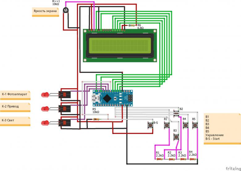

Taller
Зарегистрирован: 25.02.2014

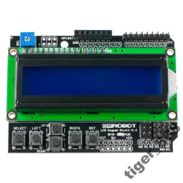

Перед началом работы решил накидать схему будущего приборчика, чтоб легче было ориентироваться.
В этой схеме управление будет реализовано через аналоговый ввод и сопротивление. Чёто я думаю, что это немного сложновато. Вот я нашел еще такой экран сразу с кнопками, может с ним будет полегче, почитаю, нарисую схему отпишусь

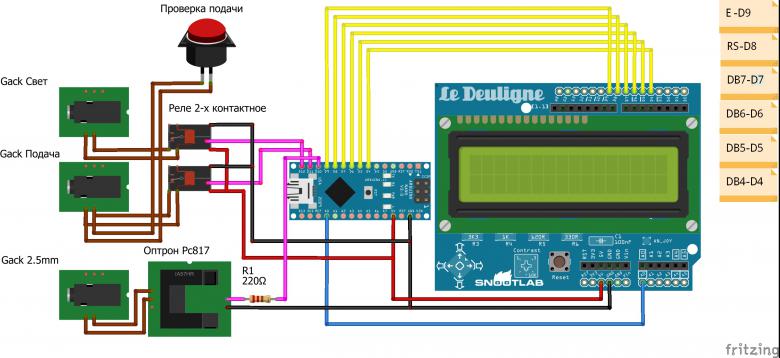

Taller
Комлектующие куплены.
Схема подключения поправлена.
