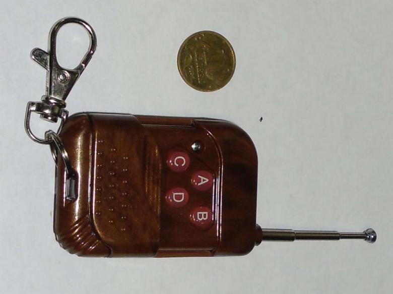

Штатный ИК пульт имеет маленькую дальность. Я решил сделать пульт-интерваломер в отдельной коробке и управлять им радиопультом на 315МГц имеющем дальность десятки метров
Пульт нашелся такой

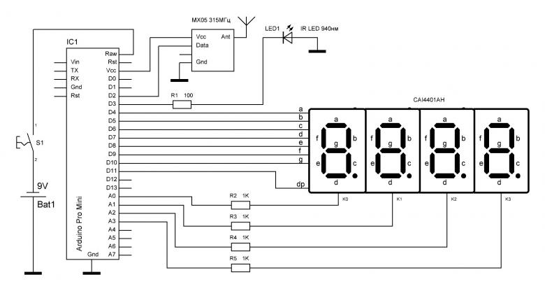

Схема

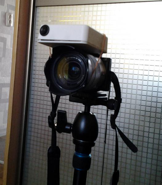

На фотике
Библиотеку управление фотиком взял Multi Camera IR Control
Она позволяет работать не только с SONY но и с кучей других фотоаппаратов. Так что пульт получился очень универсальный.
