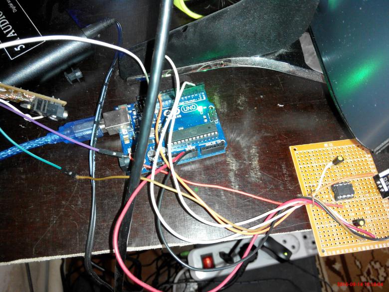

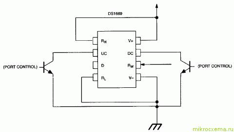

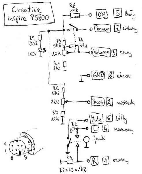

Хотелось бы вернутся к схеме регулятора громкости.Долго ждал на микросхему ds1669.Ну вот пришла и я взялса за работу :).В нете нашел схему моих колонок(точнее регулятора звука )
 даташит микросхемы  и начал собирать на колене схему.Все получилось отлично.
romhyk
Зарегистрирован: 14.05.2015
Вышло примерно так
