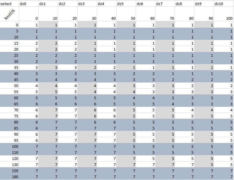

Доброе время суток, хотел бы попросить совета и навести на правильный путь)
Развел и спаял плату управления акпп для ардуинки. Сейчас пишу код управления и появились некоторые сложности. Как правильно реализовать переключение передач. Касательно чтений датчиков, уже все готово и работает почти идеально. Начал создавать массив(карту) по которой должны происходить переключения, отбросив дополнительные параметры, нужно уточнить конкретно по таблице(как реализовать массив).

В идеале должна быть зависмость скорости и положения педали(грубо говоря). Т.е. при одном положении педали и по мере роста скорости контролер переключает передачи, при другом положении педали, передачи будут переключатся позже или раньше в зависимости от уровня положения, в моем случае от 0 до 100%. Учитывая что все это быстро читается в ардуинке будет своебразная динамика, чем сильнее нажата педаль тем позже переключится на следующую передачу. Но проблема в том что запутался в этих массивах.

int i, j;
int normal[26][11]; // массив стандартного режима
normal[26][0] = {0,5,10,15,20,25,30,35,40,45,50,55,60,65,70,75,80,85,90,95,100,110,120,130,150,180}; //скорость
normal[26][1] = {1,1,1,2,2,2,2,3,3,4,4,5,5,6,6,6,6,6,6,6,7,7,7,7,7,7};  // 0%
normal[26][2] = {1,1,1,2,2,2,2,3,3,4,4,5,5,6,7,7,7,7,7,7,7,7,7,7,7,7};  // 10%
normal[26][3] = {1,1,1,2,2,2,2,3,3,4,4,5,5,6,7,7,7,7,7,7,7,7,7,7,7,7};  // 20%
normal[26][4] = {1,1,1,1,1,1,1,2,3,4,4,4,5,6,6,6,6,7,7,7,7,7,7,7,7,7};  // 30%
normal[26][5] = {1,1,1,1,1,1,1,2,3,3,4,4,5,5,6,6,6,7,7,7,7,7,7,7,7,7};  // 40%
normal[26][6] = {1,1,1,1,1,1,1,1,2,3,3,4,4,5,5,5,5,5,5,5,5,5,7,7,7,7};  // 50%
normal[26][7] = {1,1,1,1,1,1,1,1,2,3,3,3,4,5,5,5,5,5,5,5,5,5,5,7,7,7};  // 60%
normal[26][8] = {1,1,1,1,1,1,1,1,1,2,3,3,3,4,5,5,5,5,5,5,5,5,5,7,7,7};  // 70%
normal[26][9] = {1,1,1,1,1,1,1,1,1,2,2,3,3,3,4,5,5,5,5,5,5,5,5,7,7,7};  // 80%
normal[26][10] = {1,1,1,1,1,1,1,1,1,2,2,3,3,3,4,5,5,5,5,5,5,5,5,5,7,7}; // 90%
normal[26][11] = {1,1,1,1,1,1,1,1,1,2,2,3,3,3,4,5,5,5,5,5,5,5,5,5,7,7}; // 100%
Может так будет более правильно, если вообще правильно?)

так должно быть:
void normal() {
  int normal[12][26] = {
    {0, 5, 10, 15, 20, 25, 30, 35, 40, 45, 50, 55, 60, 65, 70, 75, 80, 85, 90, 95, 100, 110, 120, 130, 150, 180},
    {1, 1, 1, 2, 2, 2, 2, 3, 3, 4, 4, 5, 5, 6, 6, 6, 6, 6, 6, 6, 7, 7, 7, 7, 7, 7},
    {1, 1, 1, 2, 2, 2, 2, 3, 3, 4, 4, 5, 5, 6, 7, 7, 7, 7, 7, 7, 7, 7, 7, 7, 7, 7},
    {1, 1, 1, 1, 1, 1, 1, 2, 3, 4, 4, 4, 5, 6, 6, 6, 6, 7, 7, 7, 7, 7, 7, 7, 7, 7},
    {1, 1, 1, 1, 1, 1, 1, 2, 3, 3, 4, 4, 5, 5, 6, 6, 6, 7, 7, 7, 7, 7, 7, 7, 7, 7},
    {1, 1, 1, 1, 1, 1, 1, 1, 2, 3, 3, 4, 4, 5, 5, 5, 5, 5, 5, 5, 5, 5, 7, 7, 7, 7},
    {1, 1, 1, 1, 1, 1, 1, 1, 2, 3, 3, 3, 4, 5, 5, 5, 5, 5, 5, 5, 5, 5, 5, 7, 7, 7},
    {1, 1, 1, 1, 1, 1, 1, 1, 1, 2, 3, 3, 3, 4, 5, 5, 5, 5, 5, 5, 5, 5, 5, 7, 7, 7},
    {1, 1, 1, 1, 1, 1, 1, 1, 1, 2, 2, 3, 3, 3, 4, 5, 5, 5, 5, 5, 5, 5, 5, 7, 7, 7},
    {1, 1, 1, 1, 1, 1, 1, 1, 1, 2, 2, 3, 3, 3, 4, 5, 5, 5, 5, 5, 5, 5, 5, 5, 7, 7},
  gear = normal[i][j];
Есть еще функция как опредлить  текущую передачу по скорости и положению заслонки что бы присваивать gear = normal[i][j], но это уже другая история.
