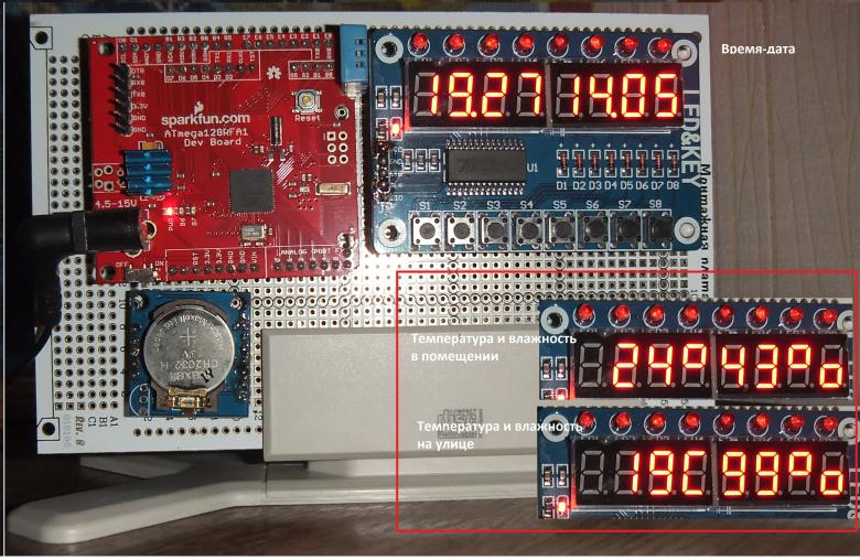

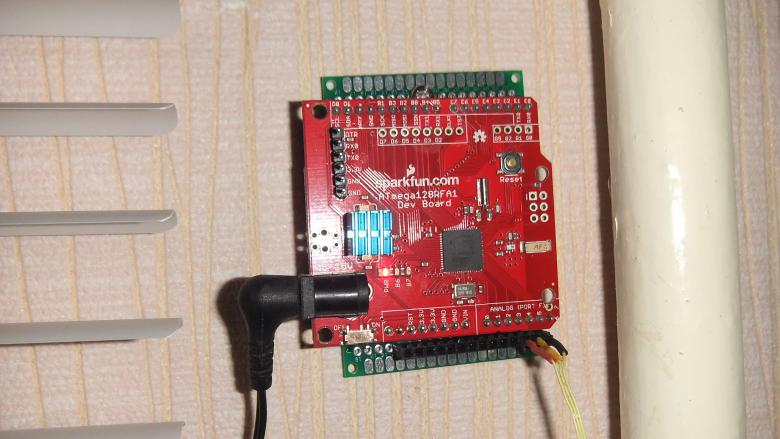

Комнатная метеостанция на беспроводных модулях ATmega128RFA1.
RN6LJK
Зарегистрирован: 24.03.2013
Хотя такие игрушки набили оскомину, тем не менее интерес к ним не ослабевает, особенно у начинающих ардуинщиков. Представляю еще одно решение. Устройство реализовано на двух ардуино совместимых модулях SparkFun ATmega128RFA1 Development Board.
ATmega128RFA1 - экономичный 8-битный микроконтроллер на основе RISC-архитектуре AVR, дополненной высокоскоростным РЧ трансивером ISM-диапазона 2.4ГГц. Он является производным от микроконтроллера ATmega1281и РЧ трансивера AT86RF231.
Благодаря выполнению большинства инструкций за один цикл синхронизации, микроконтроллер достигает производительности близкой к 1 MIPS/МГц, что позволит разработчику систем оптимизировать соотношение потребляемой мощности и производительности исполнения инструкций.
РЧ трансивер поддерживает передачу данных на скорости от 250 кбит/сек до 2Мбит/сек, обработку посылок, обладает отличной чувствительностью приемника и высокой выходной мощностью передатчика. Все эти особенности обеспечат надежность беспроводной передачи данных.
Собственно остается только подкинуть к модулю датчики и модуль отображения и самое главное заставить модули общаться между собой. Я условно обозвал ПРИЕМНИК-ом модуль для отображения результатов, а ПЕРЕДАТЧИК-ом модуль для рабты с уличным датчиком влажность-температура. ПРИЕМНИК также содержит на борту часы DS1307 , датчик DHT-11 и дисплей ТМ-1638. В дальнейшем планирую еще добавить барометрический датчик. Посылка из Китая застряла где то еще с февраля, так что пока так.

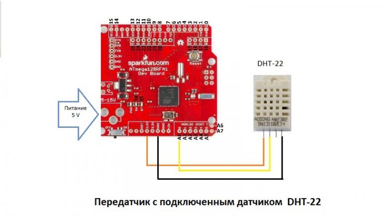

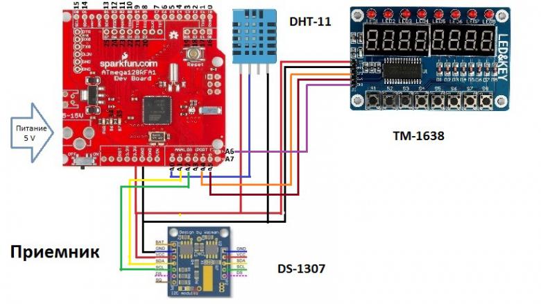

Примитивно все хозяйство можно изобразить так:
ПЕРЕДАТЧИК
ПРИЕМНИК

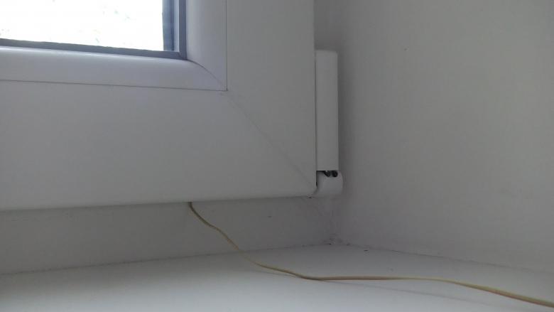

ПЕРЕДАТЧИК в железе. Закреплен непосредственно возле окнна.
Датчик DHT-22 тонким, очень тонким проводником (чтобы жена не ругалась и не портить пластиковую раму) соединен с ПЕРЕДАТЧИК-ом и выведен за окно. Конечно в идеале весь модуль надо разместить на улице или балконе, но у меня 1-й этаж и подарить дуракам модуль за 40 баксов как-то нет желания.
ПРИЕМНИК находится в соседней комнате. Индикация выполнена 5-ти секундным циклом с выводом результата: температуры и влажности на улице, температуры и влажности в помещении, даты и времени. В правом нижнем углу я вставил возможные варианты отображения.
Для компиляции кода потребуется "заточка" Arduino IDE под ATmega128RFA1. Ну это кому интересно могу подсказать.

  expand(dy);
  s_expand(c2);
  sb5=s_c_i;
  s_expand_t(c3);
  sb6=s_c_i;
  c1=B00110000;
  c2=B00110000;
  c3=B00110000;
//-------------------- Месяц --------------------
  expand(mt);
  s_expand(c2);
  sb7=s_c_i;
  s_expand(c3);
  sb8=s_c_i;
  c1=B00110000;
  c2=B00110000;
  c3=B00110000;
const byte string2[] = {
  sb1,sb2,sb3,sb4,sb5,sb6,sb7,sb8};
module.setDisplay(string2);
//module.setDisplayToDecNumber(string2,2);
  c1=B00110000;
  c2=B00110000;
  c3=B00110000;
  c4=B00110000;
  c5=B00110000;
  c6=B00110000;
  c7=B00110000;
  c8=B00110000;
  c9=B00110000;
sb1=0b00000000;
sb2=0b00000000;
sb3=0b00000000;
sb4=0b00111001;
sb5=0b00000000;
sb6=0b00000000;
sb7=0b01100011;
sb8=0b01011100;
// delay(0)  очень устоййчивый вариант для передатчика от 13.04.2016
// но маловато время индикации "время-дата"
delay (2000); //   !!! ПОДБИРАТЬ
//              break;
    else {
      if (c==B00111101||c==B11111111){
              Serial.print("KONEC    ");
              Serial.print("c=  ");
              Serial.println(c,BIN);
              Serial.print("continue    ");
      continue;
// Функции конвертирования
void s_expand(byte s_c){
		switch (s_c)
		case B00110000: // 0
			s_c_i = 0b00111111;
		case B00110001: // 1
			s_c_i = 0b00000110 ;
		case B00110010: // 2
			s_c_i = 0b01011011;
		case B00110011: // 3
			s_c_i = 0b01001111;
		case B00110100: // 4
			s_c_i = 0b01100110;
		case B00110101: // 5
			s_c_i = 0b01101101;
		case B00110110: // 6
			s_c_i = 0b01111101;
		case B00110111: // 7
			s_c_i = 0b00000111;
		case B00111000: // 8
			s_c_i = 0b01111111;
		case B00111001: //9
			s_c_i = 0b01101111;
return;
// разложение числа на цифры
void expand(int a){
	if (a >= 0 && a<10)                    // если а > =0 and a<10
            convert(a);
            c3=c;
	if (a >= 10 && a<100)                    // если а > =10 and a<100
		a1 = a / 10;
                convert(a1);
                c2=c;
		a2 = a - a1 * 10;
                convert(a2);
                c3=c;
	if (a >= 100 && a<1000)                    // если а > =10 and a<100
		a1 = a / 100;
                convert(a1);
                c1=c;
		a2 = (a - a1 * 100) / 10;
                convert(a2);
                c2=c;
		a3 = a - (a2 * 10 + a1 * 100);
                convert(a3);
                c3=c;
  return;
//конвертирование из 10-тичного в 2-чное
void convert(int b){
		switch (b)
		case 0:
			c = B00110000;
		case 1:
			c = B00110001;
		case 2:
			c = B00110010;
		case 3:
			c = B00110011;
		case 4:
			c = B00110100;
		case 5:
			c = B00110101;
		case 6:
			c = B00110110;
		case 7:
			c = B00110111;
		case 8:
			c = B00111000;
		case 9:
			c = B00111001;
return;
void s_expand_t(byte s_c){
		switch (s_c)
			s_c_i = 0b10111111;
			s_c_i = 0b10000110 ;
			s_c_i = 0b11011011;
			s_c_i = 0b11001111;
			s_c_i = 0b11100110;
			s_c_i = 0b11101101;
			s_c_i = 0b11111101;
			s_c_i = 0b10000111;
			s_c_i = 0b11111111;
		case B00111001: //9
			s_c_i = 0b11101111;
return;
Пока не обкатал на минусовой температуре, но до осени время еще есть.
Если удастся доустановить барометр, то напишу продолжение. Есть интересная задумка по индикации давления.

Araris
Зарегистрирован: 09.11.2012
Стоимость "железной" части проекта почти сто долларов. Вау. Повторит не всякий.
RN6LJK
Araris пишет:
Надо же все попробовать по возможности. Дешевле найти не смог, а поюзать такую цацку очень хотелось. В Чипе и Дипе есть в продаже модуль на такой мелкосхеме : Zigduino r1, Arduino-совместимая платформа на базе Atmega128RFA1, радиомодуль 802.15.4, но  в наличии всего 1 штука и цена тоже не очень маленькая.
http://www.chipdip.ru/product/zigduino-r1/
А тут http://www.logos-electro.com/zigduino/ вооще одна плата 70 зеленых, капец. И куды христианину податься?
Зато теперь смотрю на результат и душа радуется. Не все деньгами меряется.
Я вообще переживал, что таможня не пропустит, так как эта штука подпадает под запрет потому что работает по стандарту Блютуза IEEE 802.15.4 .
Попросил пендоса не писать на упаковке ATmega128RFA, да куда там. Но все обошлось
Как то так.

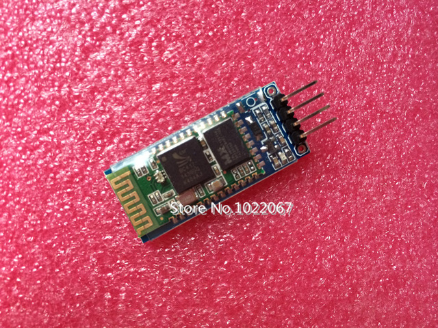

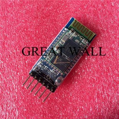

Спешу успокоить заботящихся о состоянии моего кошелька. Купил модули НС-05 и НС-06, кстати стоят они почти вдвое дешевле чем предлагаемые NRF24L0. Против таких надеюсь возражений не будет?
Почти уверен, что эти модули смогут работать совместно с AtMega128RFА1.

А как у Вас DHT-22 на улице живет? Не заливает? Он же не герметичен, да и минусовую температуру плохо держит...
А что за плата в основе положена? Характеристики посмотреть бы...
RN6LJK
Artemiy пишет:
Да пока живет. Планирую заменить на DHT-21, но пока так. Просто обернут салфеткой. Вижу, что прибрехивает. Плата на Atmega128RF1A описана выше.

Спасибо за информацию, коллега. Очень прошу Вас в дальнейшем оставить в стороне вопросы наших кошельков и цен. Лично меня это мягко говоря бодрит. Давайте остановимся на технических вопросах. Итак.
Скажите, пожалуйста, вот Вы лично работали с перечисленными модулями практически? Что касается меня, то я стараюсь останавливать свой выбор на устройствах с максимальной интеграцией функционала. Кстати говоря этим и был обоснован выбор модуля от SparkFun. Простой практический момент с какими уровнями логики работает модуль или контроллер. К примеру для NRF24L01 интерфейс взаимодействия с микроконтроллером- SPI (7 выводов) выводы толеранты к 5 вольтам,
напряжение питания : 3-3.6В (рекомендуется 3,3) В. При попытке подключения 5 В вывод из строя маловероятен,но работать устройство отказывается. Это выдержка из технического описания, сам я с NRF24L01 не работал, может все будет нормально, но это настораживает. Т.е. желательно предусмотреть конвертер логических уровней. Опять же 5 пинов информации. Ох, а это доложу я Вам это небольшой, но геморой. Для НС05 06 снова надо преобразовывать от 5 к 3.3 при подключении к 5-и вольтовому контроллеру, хотя утешает, что работают по последовательному интерфейсу, но с другой стороны при этом возникают другие воросы при программировании, а может быть, что все будет хорошо, не работал не знаю, надо пробовать. С СС2541 тоже не работал, но предчувствую тоже придется покопаться в конструкции, но кудаж без этого. Вот и остановился в вопросе освоения Блютуза так не понравившйся Вам модуль от SparFun. Там все просто. Все в одном флаконе. Заработал сразу, хотя с передачей и приемом пришлось покувыркаться. Зато теперь слегка в курсе дела и готов к освоению других более продвинутых продуктов. Мы же не проессионалы, а любители. Что понравилось, то и юзаем.
Лично меня радует появление серии продуктов на основе ESP8266. В своем последнем проекте по мониторингу электропитания я применил такой модуль. Планирую упростить конструкцию отказавшись от меги2560, хотя придется использовать, например, Attiny85. ESP8266 содержит только один АЦП. Испытания уже провожу.
Если существует необъяснимая водобоязнь перед сопряжением пятивольтовых МК и трехвольтовых модулей, то ничего не мешает использовать трехвольтовую ардуину, где никаких проблем в этом смысле не существует.
Все забываю спросить, исходя из каких заблуждений вы уже не в первый раз порываетесь сообщить, что в rfa1 есть блютуз?
