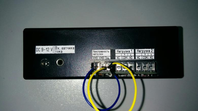

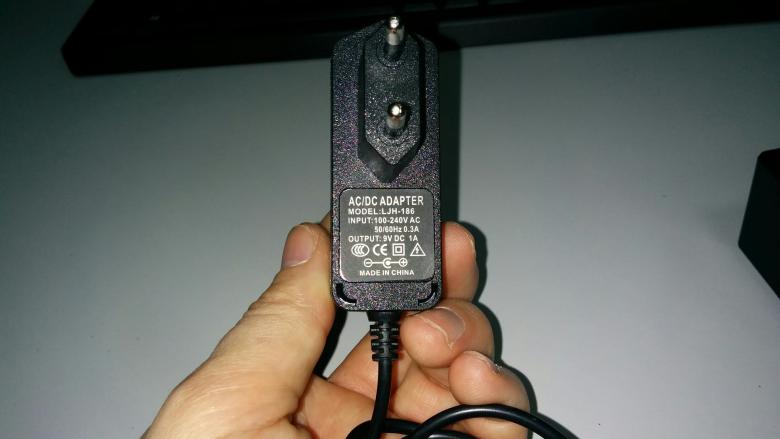

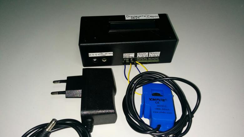

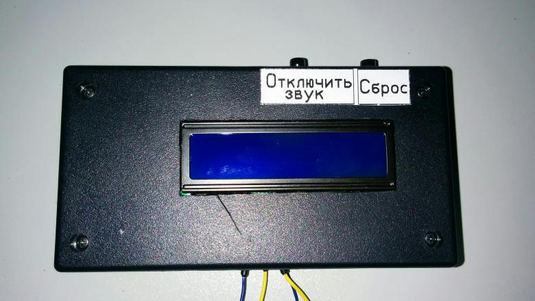

Хочу поделится своим проектом, возможно кому нибудь пригодится.
Суть моего проекта сделать устройство для вкл./откл. двух нагрузок при запитки этих нагрузок от генератора ( что-бы не перегружать его).
Состав:
1. Arduino Nano
2. LCD 16x2 I2C
3. Стабилизатор напряжения на LM317T
4. Пару реле с обвязкой
5. Бесконтактный датчик тока SCT- 013-100A
6. Две кнопки без фиксации
7. Пьезопищалка
8. Резисторы, транзисторы, конденсаторы и разъёмы.
Возможности.
Можно задать уставки (мощность нагрузки) для первого и второго канала управления.
Понимает подключен ли датчик тока.
Есть два входа контроля состояния контакторов (вкл./выкл.)
Отключение звука при неисправностях
Показывает время работы с момента вкл. устройства в минутах
Вот пару видео по моему устройству
Устройство
https://youtu.be/tpcTcN6p_ec
По датчику тока
https://youtu.be/7UTS8B26mkc
Код
https://drive.google.com/open?id=0BxCXdPdJNbotNnJqWmdqQ2RrOU0
Плата lay6
https://drive.google.com/open?id=0BxCXdPdJNbotSnRleUJQRHQzdkE
