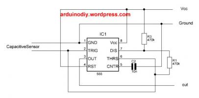

А есть еще емкострые измерители влажности
Вот на 555 таймере с разных сайтов. Досконально проверял, но вроде схемы одинаковые. На выходе таймера ставишь RC цепочку и получаешь аналоговый сигнал который можно измерить. Можно конечно измерять частоту на выходе таймера

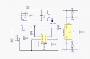

Вот магазинный датчик и его схема. Бери да собирай

Емкостные кстати не боятся влажности если правильно защитить

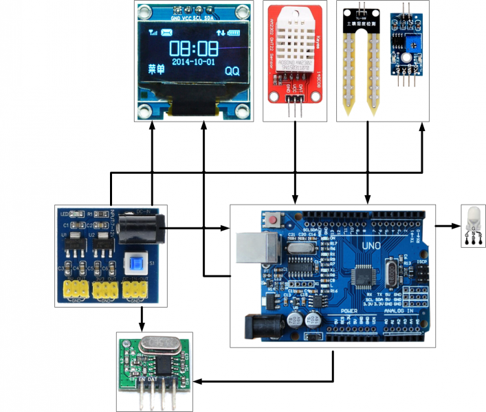

Ещё раз почитал, подумал и решил что будет примерно так..
Привожу топологию пока удалённого модуля.
Чуть по схеме:
- Индикатор влажноcти заменю на угольный, посмотрю что и как всё это будет работать.
- Дополнительно вставляю модуль температуры и влажности DHT22. Хочу попробовать найти зависимость влажности над почвой и внутри горшка. Плюс зависимость температуры.
- Не уверен что питания будет достаточно, добавил модуль на 3,3/5/вх напряжение
- дисплей 0.96" i2C IIC (128x64)
- дополнительно простой светодиод для простой индикации красный/зелёный/жёлтый (R+G)
- всё что получаю переправляю через Wl102-341 модуль в "центр"
Теперь что ещё пока не решил:
- с какой частотой делать опрос? думаю один раз в 3-4 часа достаточно
- всё это будет хорошо кушать батарейку.. Думаю всё нужно отключать вообще, но как пока вопрос не очень понятный: физически через какой-нибудь разрыватель или как-то программно
