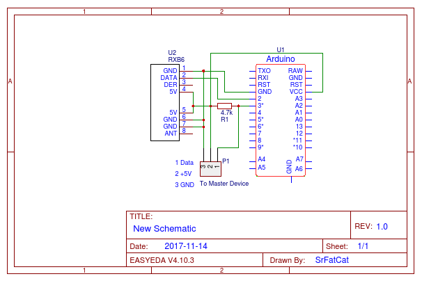

Смысл. Чтение беспроводных датчиков (любого разумного количества) форматов OregonScientific V3, WH2, самопалов на RC_Switch (добавить можно много чего еще в OOK-модуляции) отдельной Pro Mini через супергетеродинный приемник 433Мгц типа SRX882, декодирование и передача данных (номер датчика, температура, влажность, регулярность приема сигнала) по запросу с другого МК по 1-Wire.
Необходимость такого подхода в том, что декодирование радиосигналов очень критично по времени. И задержки даже в 1мкс вызывают сильное "ухудшение приема". Т.е. если в программе основного МК есть запреты прерываний или напротив тормозные обработчики прерываний, либо это вообще ESP8266 :), то для уверенного декодирования можно использовать только отдельный МК. 1-Wire выбран по причине минимизации необходимых пинов для связи.
Схема - примитивна. SRX882 (+/-/D2) -> Arduino pro mini (+/-/D3) -> другой МК с библиотекой OneWire.
На стороне другого МК может понадобиться подтягивающий резистор на датовой ноге и/или согласование уровня 5В (Pro mini) <-> 3.3В (другой МК).

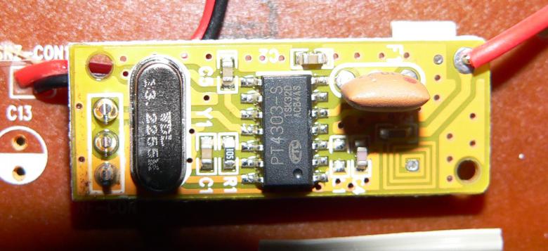

У меня была и остается проблема с китайской метеостанцией. Станция видит выносной датчик на расстоянии 10см, дальше все....датчик пропадает. Пытался как-то это исправить, но не нашел решения. Пока это отложил в дальний ящик.
Возможно ваш проект натолкнул бы меня на путь истинный, и , думаю, что это будет интересно не только мне.

Схема, на всякий случай
А в моей Китайской метеостанции вот такой приемник
Вроде - да, это SRX882 кажется. На схеме RXB6 - он получше, говорят. У меня оба работают вполне прилично.
Там нет никаких протоколов. Эти приемники преобразуют любой шум выше порога чувствительности на 433МГц в TTL импульс. Т.е. OOK модуляция. Протокол - декодирует и формирует уже устройство верхнего уровня (Ардуина в моем случае).
