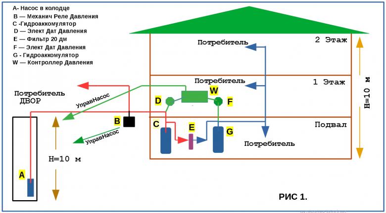

Я, как и многие другие, живу в частном доме без центрального водоснабжения. В таком случае вода добывается ( разными способами ) и дом ей снабжается самостоятельно. Это может быть скважина, колодец, озеро или комбинации их. В любом случае присутствует насос и реле давления. Чаще всего используют самой простое механическое реле давление воды ( от 300 до 800 руб )

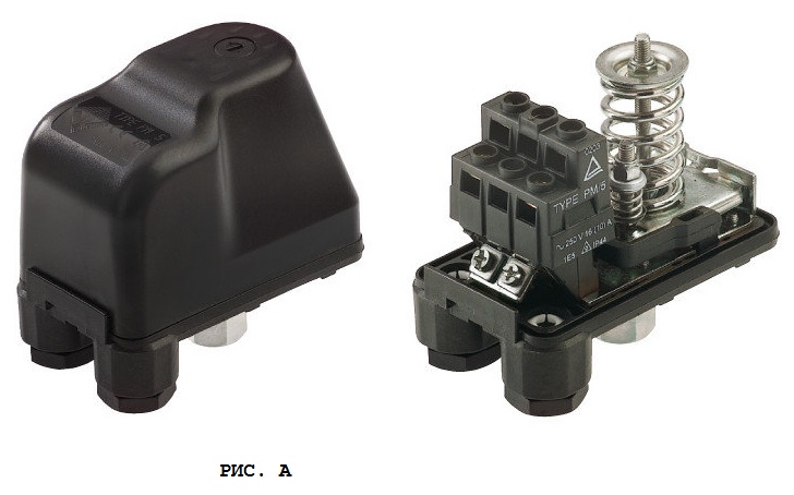

Механическая мембрана переходит из одного состояния в другое и переключает мощные контакты, пружинками можно регулировать давление по которому выключается/включается насос. Точность не высока, но для дома точно и не надо, гистерезис большой, до 0,8..1,2 атм. Например при давлении 4.0 атм насос выключается, а включиться при падении давления до 2,8..3,0 атм. Меня такой разброс не устраивал, почему опишу ниже. Можно было применить электронное реле давления выпускаемые как китайцами так и в России. У них гистерезис можно выставлять свой на усмотрение, но меня это также не устраивало. Основная причина описана ниже.
На РИС представлена схема снабжения водой моего дома. Вода берется из колодца глубиной 10 метров. Насос стоит на самом дне. Сам дом двухэтажный + подвал, гидроаккумуляторы стоят в подвале. Потребители воды есть как на каждом этаже, а также в подвале и на улице, и везде хочется иметь нормальную подачу воды.
Для снабжения 2 этажа дома насосу уже надо преодолеть 20 метров высоты и по горизонтали 20 метров, это уже минус 2,2 атм. от макс давления насоса. Обычные насосы создают давление максимум 6..7 атм. Иные и покупать не стоит, дороги и в нужный момент замены не найти. При 6 атм. ( 60 м высоты ) насос уже воду практически не подает, струйка как спичка в лучшем случае. Более менее объемная подача воды до 5 атм. ( 50 метр. высоты). Т.ч. обычно реле давления настраивают на 3,5 -4 атм. При этом на высоте второго этажа давление будет минус 1 атм = 2,5..3.0 атм в лучшем случае. А сантехника работает ( душ, автоматика унитаза и т.п. ) до 1,8..2 атм, ниже уже проблемы. Но кроме всего прочего есть еще в доме один элемент — ФИЛЬТР воды (E), у меня стоит 20 дюймовый — вот такой
И надо понять, что сквозь него продавить воду по объему в единицу времени сравнимую с тратой воды через открытый кран не получиться. Поэтому в доме стоят два гидроаккумулятора, один на входе фильтра, второй после него.Это существенно уменьшает нагрузку на насос, он запускается, поднимает давление в первом гидроаккумуляторе (С) до 3,5 атм. и выключается, затем фода продавливается через фильтр в во второй гидроаккумулятор (G), давление падает на входе и насос включается снова.Итог, когда давление в гидроаккумуляторах выравнивается на уровне 3,5 атм. (рассматриваем работу с механическим реле давлением «B» ), процесс останавливается. Запаса воды в гидроаккумуляторе ( при их объеме по 100 литров) образуется в размере 50-60 литров, остальную воду использовать уже не удается, т.к. в них падает давление.
Рассмотрит самую критическую работу. Утро, все встали и пошли по туалетам, сливать воду из бочков, лить воду из кранов и принимать душ, на всех этажах, готовить завтрак, и много другое. Вода потекла рекой. И это длится не 1 минуту, а как обычно час.
Итог, вода из гидроаккумулятора (G)быстро заканчивается, давление в доме начинает падать, вода медленно продавливается через фильтр и когда давление на входе в дом будет менее 2,..3 атм насос включиться, НО !! внутри дома после фильтра давление уже 2.0..2.2 атм, а на 2 этаже и того около 1..1,2 атм. Т.к. чтобы нормально вода шла через фильтр перепад давления должен быть более 0,5 атм. И включение насоса сильно не помогает, уже опоздали, на входе давление повышается до 3..3,5 атм, на выходе фильтра в лучшем случает 2,5..2,8 а на втором этаже 1,5..1,8 атм. Думать надо было раньше. Но механическое реле на это не способно. А если фильтр стоит уже более 2 недель, пропускная способность его падает ( постепенно засоряется ) и ситуация еще хуже.
Решение снабжения дома водой принято такое. Вместо механического реле давления установлен разработанный мною контроллер (W) с двумя электронными датчиками давления (D и F). Алгоритм работы состоит из нескольких задач. Прошу не забывать, потребление воды может быть и на улице ( баня, мытье авто и т.д.)
Алгоритм и Задачи:
1. Поддержания давления в Гидроаккумуляторе (С) в пределах установленного гистерезиса, я ставлю мин 3,2 атм, макс 3,5 атм.
2. Поддержание давления в доме на втором гидроаккумуляторе (G) я себе ставлю 3,4 атм.
3. Если давление в доме менее 3,4 атм и давление снаружи не более 3,5 атм — насос включить, При достижении давления снаружи более 3,5 атм, но не менее 5 сек работы, насос выключить.
4. Если давление снаружи менее 3,2 атм., насос включить, при достижении давления снаружи более 3,5 атм., насос выключить, но не менее 5 сек работы насоса.
5. Выводить информацию о текущем состоянии давления и работы насоса, а также общее время работы после включения и время последнего цикла и возможные ошибки датчиков.
6. Производить настройку порогов срабатываний контроллера по датчикам и их гистерезис.
а если гидроаккамуляторы размещать не в подвале, а на чердаке ?
....решение, придуманное еще в Древнем Риме

НО, Надо понимать, что для поддержания температуры внутри кожуха также нужно устройство контроля и равномерного нагрева. Кроме этого баки с водой надо обслуживать и на чердаке это не очень приятно особенно в мороз.
И самое интересное - ПРОЛИВ из бака. Баки и фурнитура также неожиданно выходят из строя и залить два этажа особенно зимой мне  очень неприятно, а в подвале - вопрос решается проше и дешевле, что уже и было несколько раз у меня.

wasq пишет:
Но у вас же есть отопление? Вывести небольшой контур к ГА несложно, а высокая температура там и не нужна
wasq пишет:
Как раз на чердаке отвод воды организовать проще - перелив просто выводится на улицу. А в подвале воду как-то еще откачивать нужно ))

v258 пишет:
Речь не о переливе, перелива быть не может  - если грамотно сделать. Речь о ПРОРЫВЕ ВОДЫ - бак лопнул, фурнитура сорвалась или еще что. А тащить контур отопления на чердак ??? - У вас дом есть ?? - Вы его обслуживаете ?? А контур отопления потек на чердаке ?? Вы себе это представляете, а я в это время на лыжах в Альпах катаюсь ??
А вот откачать немного из подвала - милое дело, вообще проблем нет. И ВЕСЬ ДОМ сухой и котроллер стоит мене 5000 руб, а не контур отопления отдельный от 100 т.р. Да и бак через люк на чердак не затащишь, это его при строительстве дома надо туда ставить, а потом вместе с крышей и менять если лопнет или сгниет.
