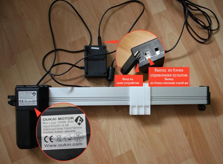

Добрый день, друзья!
Мне для демонстрационного оборудования требуется устройство, которое открывало и закрывало бы дверцу шкафчика-купе. У меня есть устройство с электромотором и механическим приводом,
но управляется оно радио пультом, а мне хотелось бы чтобы открытие/закрытие происходило в автоматическом режиме.
Насколько я понимаю, блок, которым управляет пульт, просто меняет +/- на моторе, то есть мне нужен некий контроллер,
который в течение n-секунд делал бы это автоматически.
Я не уверен, что это задача именно для arduino, но мне кажется что с его помощью это сделать проще всего.
Стоимость этой работы я не очень представляю, но готов обсуждать любые предложения!

Автоматически = по времени. То есть так: 4 секунды открываем, пауза 2 секунды, 4 секунды закрываем, пауза 2 секунды, и так до бесконечности. Ссылку, к сожалению дать не могу, у меня готовый прибор, прибывший из Китая. Но могу показать на месте - я нахожусь в Москве, в районе Павелецкой

если на устройстве нет концевиков и отключение двигателя происходит по возрастанию тока в цепи, то обратную связь завести в дуину сложно будет..
вы бы хоть фото, а лучше ссылку на это устройство дали посмотреть....
Ссылка на устройство есть, но толку от нее немного www.oukin.com/en/productsd.php
вот фото
простите, НО толк от полной информации ест ьвсегда...вот смотрите сами...самое простое что я бы сделал...устройство питается от постоянных 24В, ток 2,3А...я бы с ардуино давал бы команду на реле, которое потянет заявленные хар-ки...

Серва килограмм на 30 не подойдет? дверца тяжелая? ход дверцы большой?
30 кг - очень много, хотелось бы в пределах 5кг. Ход дверцы - около 50-55 см, дверца нетяжелая, вот как выглядит это устройство http://www.youtube.com/watch?v=sClIioAlnO8&feature=plcp
Я имел ввиду, что серва с моментом 30 кг/см
Нет здесь серва не подойдет, нужен именно актуатор.
А с доской... придется еще подумать как ее поднимать...
а, понял. думаю отлично подойдет, это даже больше чем нужно. Вообще, мне кажется, надо в живую посмотреть саму эту дверцу, прежде чем что-то делать. Если готов взяться - я готов встретиться в любой момент.
не не, поднимать доску необязательно, мне достаточно просто дверцу открывать и закрывать, чтобы люди видели, что это не просто зеркало
Я говорю о том, что серва не подойдет, для открытия/закрытия дверцы нужен именно актуатор, который вы предложили выше, а вот с самой доской... актуатор скорее всего не до конца поднимет доску...

Я делал так, чтобы ардуина управляла пультом дистанционного управления.
Вынул плату из пульта, в моем случае это была небольшая плата с питанием от батарейки на 12в и пятью кнопками. Питание подключил к блоку питания на 12 вольт туда же и ардуину. Далее самый простой способ управлять пуультом - взять релейный шилд и каждую кнопку "нажимать" своим реле. Более компактный вариант, который у меня получился - вместо реле использовать оптопары, по одному каналу оптопары на одну кнопку. В варианте с оптопарой важно соблюсти полярность, я использовал транзисторные оптопары с NPN транзисторным ключем на выходе, соотвественно коллектор подключал туда где положительный потенциал, эмитер к противоположному контакту кнопки. В моем случае все это нагромождение потребовалось по двум причинам:
