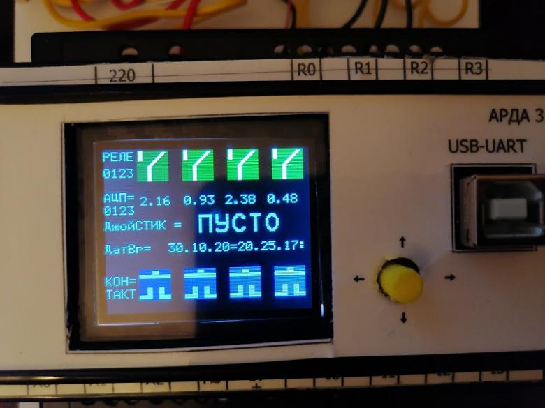

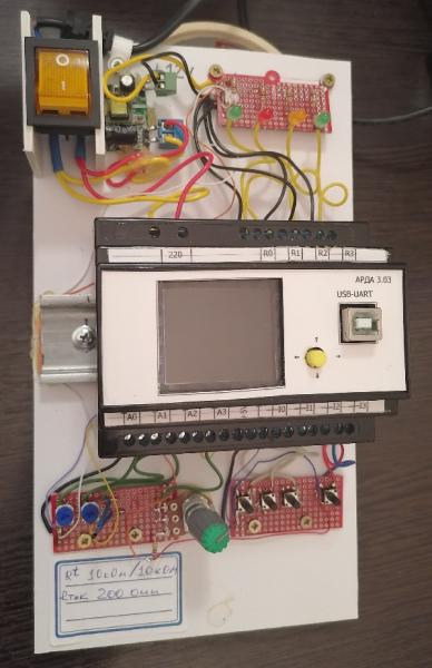

Вот вид АРДЫ в сборе на собранном макете с имитацией входных и выходных сигналов.

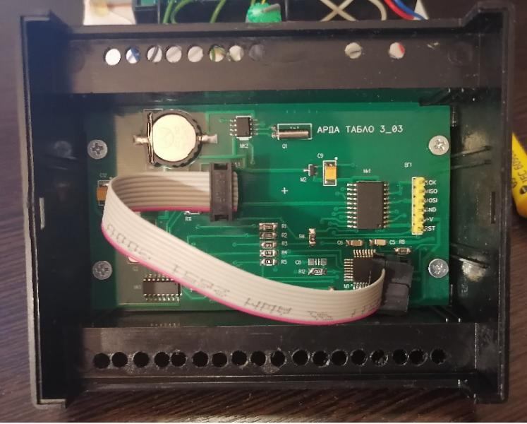

Это вид АРДЫ со снятой передней панели.

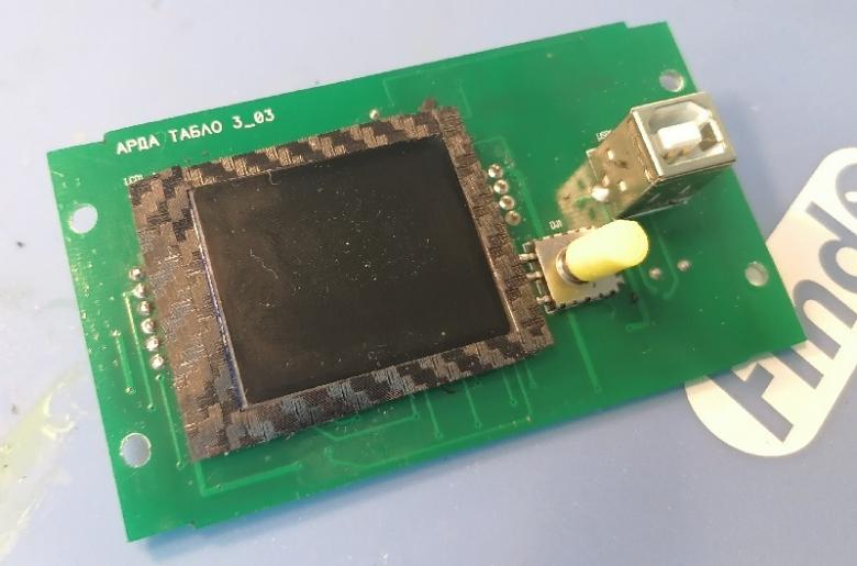

Это вид ТАБЛО АРДЫ с его ТЫЛА

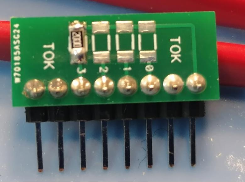

Ну и фото добавочной платы для задания типа аналогового входа задается резисторами - цифровые входы задаются перемычками - джемперами.

Серьезный подход. Только что-то я диодов паралельно катушкам реле не вижу. И еще используемый БП зарекомендовал себя не с лучшей стороны в плане долговременной надежности даже при номинальной нагрузке. А сколько все это богатство по максимому потребляет?
честно говоря, я не понял, в чем прикол "такого" на ДИН-рейку:
конструкция, устанавливаемое на рейку - должна быть законченным устройством, а тут выше и ниже рейки наблюдается какой-то "шмурдяк" :) с торчащими проводами
wasq
Зарегистрирован: 26.05.2018

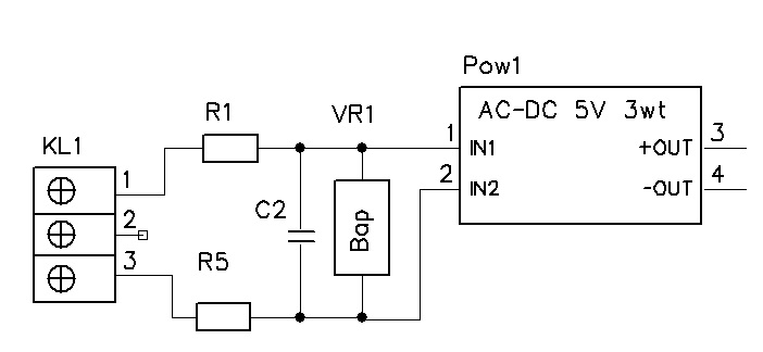

   Для РЕЛЕ используются ключи со встроенными диодами ( интелектуальные ключи ) типа NUD3124D корпус SOt23-6 в одном корпусе Два ключа Сразу. По источнику питания - работают в 5-6 устройствах уже более 5 лет.
    Я использую на входе его два резистора по 50..70 ом как ограничитель пикового тока при запуске, что резко повышает его надежность ( т.к. пиковый ток при запуске более 10А и он может запросто сгореть ), за одно они работают как предохранители = уголь на них махом испарится при не исправности источника питания и предохранит все, да еще с конденсатором выполняют роль фильтра и туда и обратно. Но резисторы ТОЛЬКО ВЫВОДНЫЕ !! Потребляет все хозяйство макс 0,4А и источник дает 0,7А.

b707 пишет:
wasq
b707 пишет:
Повторюсь - ЭТО МАКЕТ СОБРАННЫЙ НА ПАНЕЛИ ПВХ == для отладки ПО с имитацией входных и выходных сигналов, вот имитаторы на проводках и подключены, вместо реальных датчиков и механизмов.
wasq пишет:
его - кого? Блока питания?
ua6em пишет:
извиняюсь, исходный текст не читал... слишком мелко.
wasq
b707 пишет:
Да питания, вот входные цепи питания =
Напишите, если не сложно,  С2 какой берете? и варистор?
Я много использую именно этот БП, но мне не приходилов голову ставить какие-то элементы со стороны внешней сети

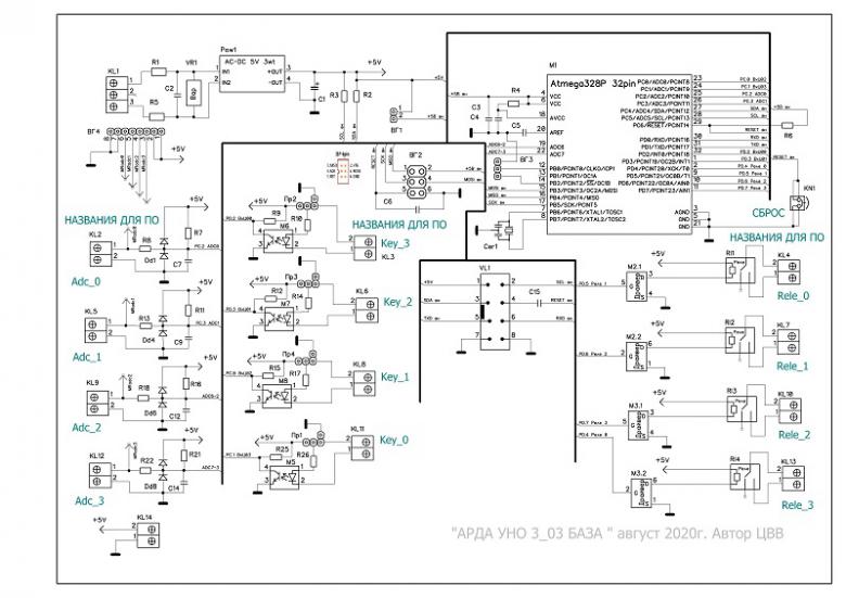

        Схема платы БАЗА. На ней реализованы входа/выхода, питание, связь с ТАБЛО. Схема проста и читается легко. На форуме картинки хорошего качества не получается грузить, если хочется подробнее рассмотреть с хорошим качеством — Ссылка Схемы Базы АРДЫ и Спецификации.
Схема = https://cloud.mail.ru/public/xtig/2zhaxDS9z
Спецификация = https://cloud.mail.ru/public/3MZm/4nBW61onj
Небольшие комментарии по схеме.
       Аналоговые Входы — все они защищены диодами от кратковременных мощных помех диодами шотки, резисторами и конденсаторами. На длинных линиях в силовых шкафах обычно наводятся мощные помехи на входные цепи ( до 50-70В длительностью 1-2 млС ). Защита от них крайне необходима. В разъем ВГ4 устанавливается дополнительная плата с резисторами ( если необходимо ) шунтами для измерения тока или подтяжкой к +5В для работы с термисторами ( различными термо сопротивлениями ).
     Цифровые входы выполнены на оптопарах, от установленных перемычках зависит их работа — либо полностью гальванически изолированны и тогда входной напряжение должно быть 5..24В или это без развязки — простой сухой контакт.
     Контакты ВГ1 — без перемычки — для внутри схемного программирования ATMEGA328P. При этом питание от программатора подается только на кристалл ATMEGA328P. Когда перемычка установлена — питание всей схемы от 220В и программирование возможно только по UARTу через загрузчик.
     Контакты ВГ2 — для внутрисхемного программирования, контакты — VL1 для подключение к АРДЕ табло с джойстиком, часами и адаптеров USB.
     Источник питание к 220В подключен через выводные резистор ( 50..70 Ом ), которые осуществляют его плавный пуск ( ограничивают пиковый ток при старте до 3,5А), без оных пиковый ток при старте его может быть более 10...20А, что влечет быструю смерть источнику питания. Конденсатор дополнительно фильтрует входное напряжение, т.к. без резисторов и конденсатора помехи от соседних мощных исполнительных устройств ( коннекторы например ) могут перезапускать микроконтроллер. Варистор защищает от повышенного напряжения питания ( типа подвели не 220В а 380В ). Резисторы также играют роль ОЧЕНЬ БЫСТРОГО одноразового предохранителя, уголь с них испаряется гораздо быстрее чем сгорает плавкий предохранитель, тем более таких плавких предохранителей на 0,1 в принципе нет. Это очень важно для пожарной безопасности, будет хуже если источник питания или еще что то загорится.
FoxJone
Зарегистрирован: 19.04.2019
Серьезная заявка... Не шучу.  ОВЕН уже напрягся и выслал киллеров к ТСу (шучу). На самом деле продвинуть такую штуку в более-менее массовые продажи очень тяжко будет (и совсем не дешево). Имею опыт неоднократный.
По самой схеме - как я бы решал эту задачу.
1. Атмегу точно бы не ставил, ставил бы что то мощнее, но в той же ценовой категории. Например СТМ.
2. Джойстик явно лишнее. В смысле круто и все такое, но в пыльном шкафу в цеху джойстик ожидает очень много непредвиденных проблем. Я бы поставил несколько кнопок (плюс/минус/ввод/отмена/что то еще...). Тот же самый ОВЕН тоже не дураки, у них не зря там стоят резиновые кнопки. По той же самой причине USB надо закрывать крышкой.
3. Не увидел в описании слов RS-485. Какая автоматизация без связи то? Притом желательно сразу встроенный модбас, что бы был по умолчанию "искаропки".
Вроде все, пока замечаний в голову не приходит. Если не секрет, какова ее стоимость?
wasq
FoxJone пишет:
   Будут версии и помощнее, но в плане ПЗУ и ОЗУ ( типа ATMEGA128 или 256),  СТМ для простых решений не нужен, он нужен ОВНу для работы в нем медленного интерпретатора. Для 4-6 реле и 2 поплавков или датчиков давления ( температуры) - этого достаточно, тем более, что в табло  18кБ ПО уже со шрифтами и аватарками.
  Джойстик ТОЧНО ЛИШНИЙ - согласен, буду ставить 3-4 кнопки, этого достаточно. Опыт - у джойстика большой люфт и удлиненная ручка болтается  и ее приходится стабилизировать герметиком.
   RS-485 - будет присутствовать в других реализациях ТАБЛО для АРДЫ, там есть и адаптор USB, для более дорогого варианта будет и RS-485, а протокол МотБас есть в библиотеках АРДУИНЫ.
    Основная цель старта была - легкость и доступность в программировании в среде ARDUINO, как самой простой для автоматчиков и любителей. Свои библиотеки опубликую чуть позже.
    Стоимость всего вместе - в зависимости от доставки и ряда обстоятельств =  (2*110 AVR) + (2*100 платы) + (4*45 реле) + ( 75 питание ) + (6*20 клеммы) +(4*6 опто) + ( 100 мелочь) + ( 200р TFT) + ( 30+30 часы и CH340 ) + ( мелочь табло 75 )+ ( корпус 175) = 1 431 руб.  Т.е. можно уложиться для такого простого варианта в цену комплектующих 1 500 руб. на данном этапе курсов валют.
По поводу STM32. Если нет безумного интерфейса с пользователь + интернета + картинок и мультяшек - то 32-64 кБ + озу 2-8 кБ и 16 Мил Опре Сек !!. Еще помню времена когда автоматизировал на Электронике 60 ( 1979-1983 ) имея всего Озу 8 кб и 16 к ПЗУ и всего 200 тыс Опер в Сек и Вы знаете - ВСЕ получалось в реальном времени. Просто сейчас не хотят утруждаться и пишут все сбором не оптимальных библиотек с ООП, который жрут все ресурсы - все для того, чтобы ничего не писать - страница кода и все. А вот 800.. 1200  страниц на ассемблере уже не приподъемно, ради этого и применяют уже STM32 - но тоже согласен, стоит копейки и думать не надо -= суй в него библиотеки - справиться.

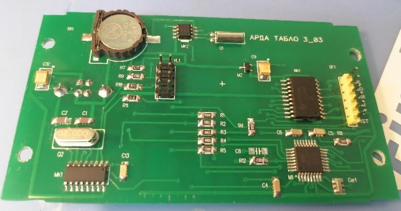

      Схема платы ТАБЛО, типа терминал. Схема проста и читается легко. На форуме картинки хорошего качества не получается грузить, если хочется подробнее рассмотреть с хорошим качеством — Ссылка Схемы Базы АРДЫ и Спецификации.
Схема = https://cloud.mail.ru/public/c1pb/31uDxsSvz
Спецификация = https://cloud.mail.ru/public/7zGB/3eHaS7vvN
       На Atmege 328P выполнен контроллер дисплея TFT 128х160 1,8 дм. Со своим законченным ПО, со встроенными командами, шрифтами и аватарками ( различными графическими картинками для отображения состояний автоматики). На Мк1 согласователь уровней 3.3В у индикатора и 5В у всей схемы. Управление ТАБЛО ( Терминала ) происходить по интерфейсу I2C ( TWI ). На МК1 ( неудачное обозначение микросхем, только сейчас заметил ) адаптор USB-UART, он полностью автономен, просто расположен на этой плате и питается только от ПК. На МК2 часы реального времени + календарь. Разъем/Штыри ВГ1 — для заливки ПО в ТАБЛО. Разъем VL1 для соединения по шлейфу с платой БАЗА или с любым другим , вами любимым, контролером.
Вид ТАБЛО фронт
Вид ТАБЛО тыл
Вид ТАБЛО работа
