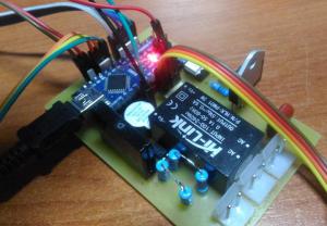

Понадобился мне аппарат для приварки никелевой ленты к аккумуляторам. Можно было купить у китайцев, но это не наш метод. Начал гуглить и наткнулся на статью на Муське https://mysku.ru/blog/aliexpress/44073.html. Автор давал там и начальную схему и даже чертёжик платы в спринте, а также скетч, который он так-же называл препреальфой. В целом конструкция понравилась, но автор использовал OLED экранчик, мне они не очень нравятся, да и текстовых 1602 целая куча валяется.

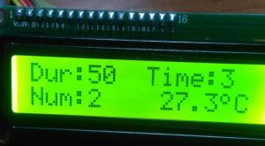

В общем была принята попытка повторения конструкции с некоторыми изменениями. Во первых в качестве процессора применена плата ArduinoNano. Про экран уже говорил, lcd 1602. Так же было реализовано включение вентилятора охлаждения от температуры, в качестве датчика применён DS18B20.
В правке скетча помогал форумчанин под ником Yarik.Yar, так как сам я не очень пока в программировании, но сам тоже немножко полазил своими ручёнками. Автор данной конструкции не возражал против публикации статьи на форуме, хотя и занимается продажей данных устройств. Я думаю, кто хочет купить, тот купит, а не будет сам собирать.
Все материалы на сегодняшний день лежат здесь: https://yadi.sk/d/X9aaDYP33Ph9Ev
И пара фоток:
Сильно прошу не пинать, это моя первая статья)))
Далее буду мотать трансформатор и делать ручку-держатель электродов.

Как понимаю, авторский скетч переработан только в части дисплея?
Было б круто добавить раздельную регулировку длительности для каждого импульса. Это сильно добавит гибкость.
Ну или первый сделать как 50-70% от второго(или наоборот, второй как 150-170% от первого.
