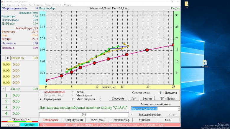

Вот так табличка примерно выглядит, тут и для бензина и для газа, но для другого движка. давление на впуске зависит от положения дроссельной заслонки, а импульс это время впрыска за такт впуска и он задается уже в зависимости от давления в коллекторе чтобы создать правильный состав смеси.

А давление в коллекторе показывает у нас МАП сенсор ?
Осталось только у автора узнасть желаемый закон изменения продолжительности импульса в зависимости от давления для газа и для бензина и видимо необходимо учесть абсолютную темпераутру воздуаха, для опоерделения коллва подаваемого воздуха ?
evgta
Зарегистрирован: 02.09.2016
Он самый, мап сенсор, температуру впринципе не так и важно, широты регулирования бензомозгов хватает ии без этой коррекции, а так меряют температуру газа перед форсункой, температуру воздуха меряют бензиновые мозги. А если ТС намеревается отдельные мозги для газа то там надо и кучу других параметров учитывать
