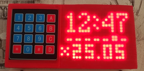

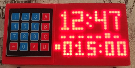

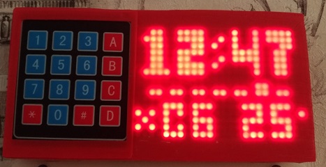

Сделал часы на кухню, с таймером. Время и день недели показывают постоянно (я вообще не понимаю зачем нужны часы в которых время показывается секунд 20 в минуту))). Шрифт часов можно выбрать из 3 вариантов. Могут пищать каждый час, длительность писка 200мс, т.ч. отключение на ночь не делал. Во второй строке или число и месяц или день недели и температура или выдержка таймера. Данные меняются каждые 10 секунд, время таймера показывается постоянно пока не отработает выдержку, температура берется с DS3231. В режиме таймера можно задать задержку до 999 минут. Все собрано из готовых блоков с али: 6 индикаторов на MAX7219, модуль для распбери DS3231 (он небольшой и стоит в окне внизу корпуса), пленочная клавиатура и пассивный бипер. Подключение расписано в самом скетче. Корпус печал сам, модели есть тут - https://3dtoday.ru/3d-models/for-home/kitchen/chasy_taymer_na_kukhnyu/.
 * Connect:
 * MAX7219:
 * Pin 11 - DIN
 * Pin 13 - CLK
 * Pin 10 - CS
 * Matrix:
 * 0 2 4
 * 1 3 5
 * Add library 'LedControl' on IDE
 * I2C MAX3231:
 * pin A5 - SCL
 * pin A4 - SDA
 * Keypad:
 * Pin 2,3,4,5,A0,A1,A2,A3
 * Biper:
 * Pin 7 and VCC
 * Управление:
 * 'A' - Set time/timer (Установка времени/таймера)
 * 'B' - Set mode 'Time/Timer' (Переключение режима "Часы/Таймер")
 * 'C' - Start/Stop timer, stop timer sound (Запуск/Остановка таймера, Выключение звука таймера)
 * 'D' - Enable/Disable ring every hour (Включение/Выключение сигнала каждый час)
 * '*' - Change time font (Смена шрифта часов)
 * '#' - Change screen light (Изменение яркости экрана)

  // Ввод десятков часов
  tmp=EnterBigDigit(1,'0'-1,'3',hour>>4);
  // Ввод единиц часов
  if(tmp==2)
    // Для 20++ часов - максимум 3
    if((hour & 0xF)>3) hour=0x20;
    tmp1=EnterBigDigit(6,'0'-1,'4',hour & 0xF);
  else tmp1=EnterBigDigit(6,'0'-1,'9'+1,hour & 0xF);
  hour=(tmp<<4) | tmp1;
  // Ввод минут
  tmp=EnterBigDigit(14,'0'-1,'6',minute>>4);
  tmp1=EnterBigDigit(19,'0'-1,'9'+1,minute & 0xF);
  minute=(tmp<<4) | tmp1;
  // Вывод года
  ClearDate();
  WriteSmallChar(7,1,2);
  WriteSmallChar(11,1,0);
  WriteSmallChar(15,1,year>>4);
  WriteSmallChar(19,1,year & 0xF);
  WriteDisplay();
  // Ввод года
  tmp=EnterSmallDigit(15,'0'-1,'9'+1,year>>4);
  tmp1=EnterSmallDigit(19,'0'-1,'9'+1,year & 0xF);
  year=(tmp<<4) | tmp1;
  // Вывод числа и месяца
  WriteData();
  // Ввод месяца
  tmp=EnterSmallDigit(14,'0'-1,'2',month>>4);
  if(tmp==1)
    if((month & 0xF)>2) month=0x10;
    tmp1=EnterSmallDigit(18,'0'-1,'3',month & 0xF);
  else tmp1=EnterSmallDigit(18,'0'-1,'9'+1,month & 0xF);
  month=(tmp<<4) | tmp1;
  // Ввод даты
  if( (year%4)==0)days_of_month[2]=0x29;
  tmp1=(month>>4)*10+(month & 0xF);
  if((date>>4)>(days_of_month[tmp1]>>4)) tmp=EnterSmallDigit(4,'0'-1,(days_of_month[tmp1]>>4)+0x31,days_of_month[tmp1]>>4);
  else tmp=EnterSmallDigit(4,'0'-1,(days_of_month[tmp1]>>4)+0x31,date>>4);
  if(tmp==(days_of_month[tmp1]>>4))
    // Для числа 3++ (в феврале 2++) максимальное значение == 0/1 (для февраля 28/29)
    date=tmp<<4;
    tmp1=EnterSmallDigit(8,'0'-1,((days_of_month[tmp1] & 0xF)+0x31),date & 0xF);
    // Нулевой даты не бывает
    if(!tmp) tmp1=EnterSmallDigit(8,'1'-1,'9'+1,date & 0xF);
    else tmp1=EnterSmallDigit(8,'0'-1,'9'+1,date & 0xF);
  date=(tmp<<4) | tmp1;
  ds[0]=0;ds[1]=minute,ds[2]=hour,ds[4]=date,ds[5]=month,ds[6]=year;
  ds[3]=Calc_Day((date>>4)*10+(date & 0xF),(month>>4)*10+(month & 0xF),2000+(year>>4)*10+(year & 0xF));
  Write_I2C(DS3231,0,7,&ds[0]);
  unsigned char tmp;
  static unsigned char old_sec=0xFF;
  static unsigned char delay_10=10;     // Задержка до смены режима "Дата/Температура"
  static unsigned int adr=0;            // Позиция редактируемого символа таймера
  static unsigned char flash=0;         // Мигание разряда
  static unsigned char next_digit=0;    // Ожидание отпускания клавиши
  static unsigned char sec_upd=0;       // Прошла 1 секунда
  static unsigned int old_timer=0;      // Последнее введеное значение таймера
  static unsigned int timer_sound=0;    // Задержка выключения звука таймера
  Read_I2C(DS3231,0,0x12,ds);
  // Вывод времени
  if(ds[2]>>4) WriteBigChar(1,0,ds[2]>>4);
  else WriteBigChar(1,0,12);
  WriteBigChar(6,0,ds[2] & 0xF);
  if(ds[0] & 1) WriteBigChar(10,0,10);
  else WriteBigChar(10,0,11);
  WriteBigChar(14,0,ds[1]>>4);
  WriteBigChar(19,0,ds[1] & 0xF);
  // Прошла секунда
  if(ds[0]!=old_sec)
    old_sec=ds[0];
    wdt_reset();
    if(!timer_sound) digitalWrite(PinBiper,HIGH);    // Отключение бипера
      timer_sound--;
      // Возврат в режим часов
      if(!timer_sound) mode=0;
    sec_upd=1;
    // Сигнал каждый час
    if(sound_en && !ds[0] && !ds[1] && !timer_sound) tone(PinBiper,1000,200);
    // Смена режимов каждые десять секунд
    // В режиме таймера и установки времени режимы не меняются
    if(mode<2) {delay_10--; if(!delay_10) {delay_10=10; mode++;if(mode==2) mode =0; }}
  // Режимы таймера:
  // 0 == Остановлен
  // 1 == Установка значений
  // 2 == Работает
  // Опрос клавиатуры
  tmp=Keypad();
  if(tmp==0) next_digit=0;
  if(tmp=='A')
    if(mode<2) { mode=3; WriteData(); SetupTime(); mode=0; }        // Установка времени
    if(mode==2 && !timer_mode)                                      // Установка таймера
      timer_mode=1;
      timer_min=timer_sec=adr=0;
      if(timer_sound) {timer_sound=0; noTone(PinBiper);}
  // Смена шрифта часов
  if(tmp=='*' && !next_digit)
    next_digit=1;
    font++;if(font==3)font=0;
  // Изменение яркости экрана
  if(tmp=='#' && !next_digit)
    scr_level++;if(scr_level==MAX_LIGHT) scr_level=0;
    for(unsigned char address=0;address<6;address++) lc.setIntensity(address,scr_level);
    ds[0]=scr_level; Write_I2C(DS3231,0x09,1,&ds[0]);
    next_digit=1;
  // Таймер
  if(tmp=='B' && !next_digit)
    if(mode<2){mode=2;timer_mode=0;timer_min=old_timer;timer_sec=0;WriteTimer();}     // Вход в режим таймера
    else { mode=0;timer_mode=0; WriteData(); }                                        // Выход из режима таймера
    next_digit=1;
  // Установка времени таймера
  if(mode==2 && timer_mode==1)
    // Ввод значения
    if(tmp>0 && tmp<('9'+1) && !next_digit)
      if(!adr) {timer_min=(tmp-0x30)*100;adr++;}
      else if(adr==1) {timer_min+=(tmp-0x30)*10;adr++;}
      // После ввода последней цифры переход таймера в режим "Стоп"
      else if(adr==2) {timer_min+=(tmp-0x30); old_timer=timer_min;timer_mode=0;adr++;}
      next_digit=1;
    // Мигание разряда
    ClearDate();WriteTimer();
    if(adr==0 && flash) {buffer[3][1] &=3;buffer[4][1] &=3;buffer[5][1] &=3;}
    if(adr==1 && flash) {buffer[7][1] &=3;buffer[8][1] &=3;buffer[9][1] &=3;}
    if(adr==2 && flash) {buffer[11][1] &=3;buffer[12][1] &=3;buffer[13][1] &=3;}
    flash=!flash;
  // Выключение звука таймера
  if((tmp=='B' || tmp=='C') && timer_sound) {timer_sound=0; noTone(PinBiper);}
  // Включение/Выключение таймера. Нельзя запустить таймер при нулевом счетчике
  if(tmp=='C' && (timer_mode==0 || timer_mode==2) && (timer_min!=0 || timer_sec!=0) && !next_digit)
    if(timer_mode==2) timer_mode=0;
    else timer_mode=2;
    next_digit=1;
    WriteTimer();
  // Счет таймера
  if(mode==2 && timer_mode==2)
    if(sec_upd)
      sec_upd=0;
      // Уменьшение секунд таймера
      if(timer_sec || timer_min) timer_sec--;
      // Время кончилось
      if(!timer_min && !timer_sec)
        timer_mode=0;
        tone(PinBiper,1500,30000);
        timer_sound=31;
      // Уменьшение минут таймера
      else {if(timer_sec==0xFF) {timer_sec=59;timer_min--;}}
      WriteTimer();
  // Сигнал каждый час вкл/выкл
  if(tmp=='D' && mode<2 && !next_digit) {ds[0]=sound_en=!sound_en; Write_I2C(DS3231,0x0C,1,&ds[0]);next_digit=1; }
  if(mode==0) WriteData();                          // Вывод даты
  if(mode==1) WriteTemp();                          // Вывод дня недели и температуры
  WriteDisplay();
  delay(200);
