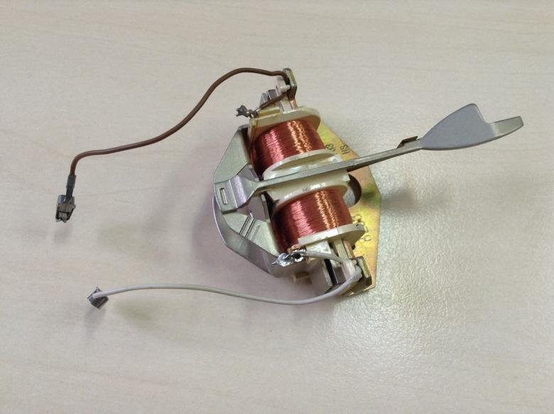

Так никто не в курсе как по одному шагу сервой в секунду без delay() двигать?
У меня 180 шагов(градусов), на которые по секунде я от нуля хочу натянуть серву на пружине, а потом разрядить её в ноль, что бы стукнуть молоточком по колоколу. Секундное тиканье сервой нужно в последнюю минуту таймера. По скольку градусов 180, а в минуте 60 секунд можно организовать принцип "два шага вперёд один назад" за секунду.

ring = ring + 2; //ставим на 2 градуса больше
Serial.println (ring);
motor.write(ring);
if (ring < 180)
ring = ring - 1; //ставим на 1 градус меньше
motor.write(ring);
if (arrCounter[2] == 1) //тут звеним в звнок
Serial.println (0);
motor.write(0);
if (arrCounter[2] == 0) //выключаем
// varMode = 3;
Serial.println (1);
motor.write(1);
// motor.write(0); //серва гудит в нулевом положении

А зачем так долго и вдумчиво взводить пружину? - там же есть "засечьки" (if (arrCounter[2] == ...) за десять секунд взводишь пружину сформировав на ШИМ выходе нужные импульсы, а при "0" сбрасываешь пружину

Визуальная индикация оказалась сложной, но решаемой задачей. Чего не скажешь о звуковом оповещении.
На первый взгляд все просто - два колокола, молоток на эл.магнитном приводе от порта ардуины.
Вариантов было рассмотрено много и на серве, и соленоид, и штатный телефонный (звенит громче и приятней):
По сему вопрос к уважаемому сообществу: как объяснить ардуине что на 3 цифровом выходе нужно при до достижении таймером указанного значения произвести серию импульсов напряжением 12 вольт. Планирую питать схему 12 вольтовым напряжением. Соответственно заменив плату ArduinoUno на контроллер с требуемой обвязкой (сдвиговик, крен, и тп) можно будет электрически что то добавить для усиления импульсов звонка.
