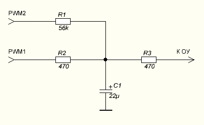

Все гениальное просто! В схему будет добавлен только один резистор (здесь это R1) который имеет сопротивление в 50...100 раз больше основного (R2). Таким образом PWM1 остается тот что есть. А PWM2 будет выдавать шим для точной подстройки.
Как это будет реализовано в програмной части:
Изначально на PWM2 будет подаватся такой же сигнал как и на PWM1. Это ни на что не повлияет. Но как только выходное напряжение будет в пределах +/- 0,05 В от заданного, PWM1 остается неизменным, а PWM2 будет исполнять "точную подстройку" увеличивая или уменьшая свое значение.
Например: нужно на выходе иметь 5в. Есть только 4. Постепенно повышаем PWM на обоих выходах. Как только напряжение будет в пределах между 4,95...5,05 в - PWM1 останавливается к примеру на значении 80, а последующая подстройка будет производится менее влиятельным PWM2 в большую или меньшую сторону от значения 80 (в зависимости от ситуации).

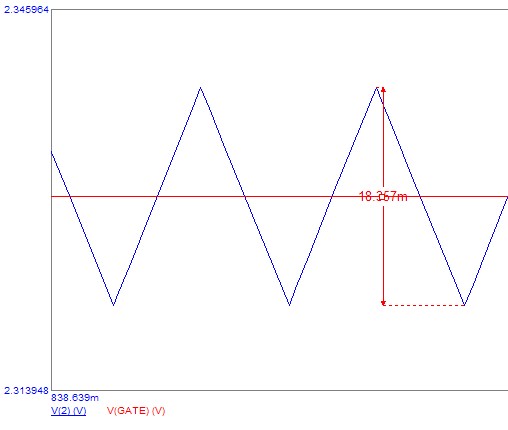

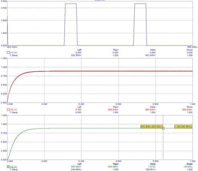

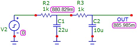

Эксперимент. Допустим, нужно получить на выходе интегрирующей цепочки ровно 886 милливольт. Строим SPICE-модель в программе моделирования. У меня это Micro-Cap 9.
V2 это примитив цифрового генератора, который изображает ардуину в модели. Для рисунка выше он выдает сигнал амплитудой 5 вольт, частотой 3200 гц и длительностью импульса (коэфф. заполнения) 55.375 микросекунд. Это точная модель сигнала, которую бы выдавал ардуина при записи числа 886 в регистр таймера, определяющий коэффициент заполнения.
Виртуальный осциллограф дает следующую картину:
Синий график это цифра с генератора (сильно растянут по временной шкале), красный -- напряжение после первой интегрирующей цепочки (R2C1), зеленый -- после второй (R3C2).
Вот код, который последовательно (через 1с) выдаст три разных напряжения (10мв, 886мв и 4.096в) на инегрирующей цепочке, если она будет подключена к 9-у выходу (для ардуино уно) или PORT B bit 1 atmega328p.

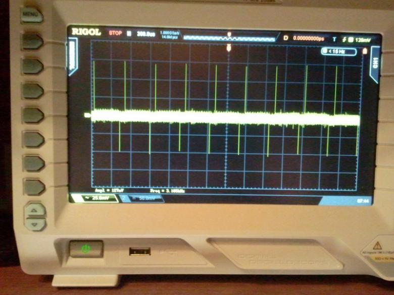

a5021, собрал точно по вашей схеме и скетчу, (зафиксировал 4,096 вольта) и вот что показывает реальный осциллограф -127 милливольт помех по переменке, что будет творится на выходе такого БП -неизвестно.. А выход дешевого ЦАП даёт порядка 25 мв шума, т.е. примерно как на картинке, но без пиков-выбросов. По-моему выбор очевиден...
a5021, на электролиты не похоже, проверил их на rlc-метре -ёмкость и esr в пределах нормы, ещё есть танталки без ног, но лень было паять. Электролиты с бОльшей ёмкостью картинки не меняют. С керамикой тоже попробывал, у меня были на 0,1 и плёночные 1 мкф, но с любым сопротивлением выбросы были ещё больше. (Возможно нужно очень высокоомные, не пробывал). И заметил любопытную вещь - если к выходу фильтров первоначальной схемы подключить ещё один резистор на 1к, то выбросы чудесным образом уполовиниваются. Т.е. пульсации становятся порядка 50мв. Причём нагрузкой служит щуп осцилла с импендансом 10Мом/13pf. Видимо с ёмкостью щупа в этом случае образуется третий фильтр. Попробывал подключить электролит паралельно щупу -ипульсы вырастают :) В общем тёмное это дело.. возможно активным фильтром можно добиться приемлимых пульсаций, но стоит ли оно того..
Если уполовиниваются, наводки где-то ловите, либо земля гуляет. Пойду тоже распаяю на макетке. Погляжу, что за чудеса в решете.

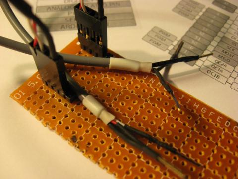

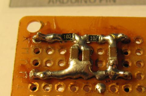

UPD. Распаял на макетке элементами 1206 два резистора по килоому последовательно. От средней точки два керамических кондера по 10мкф (параллельно) на землю. На выходе еще одна такая же десятка на землю. Если хотя бы чуть-чуть были пульсации, обязательно приложил бы снимок, но тут снимать оказалось совсем нечего. Заленился даже фотоаппарат доставать.
Измерил напряжения. Выдает вместо 4.096в, три вольта с какими-то восьмерками (не запомнил точное значение). Ардуина (мега256) подключена по USB. Посмотрел, что по питанию приходит. Оказалось 4.7 вольта. Подключил через внешний блок. Стало 4.95. На выходе интегратора -- 4.09 (точнее китайский мультиметр не показывает).
Решил проверить нижнюю часть диапазона. Выбрал значение 195 милливольт. Мультиметр показывает 197.2 но и вместо ноля показывает 2 милливольта. Это уже, скорее всего, наводки на проводах мультиметра дают о себе знать.

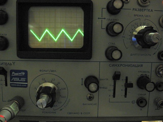

Мой древний осциллограф имеет нижний предел 10мв/дел. (большая клетка). В принципе, импульсы 1мв, если приглядеться, на нем можно увидеть. На таком разрешении я не увидел каких-то помех или выбросов.
В принципе, могу отснять на видео, что показывает осциллограф, когда ардуина чередует выдачу 10мв и нуля через каждые три секунды. Луч точно ходит по границам клетки (насколько это можно оценить на глаз), но больше никаких посторонних загогулин не видно.

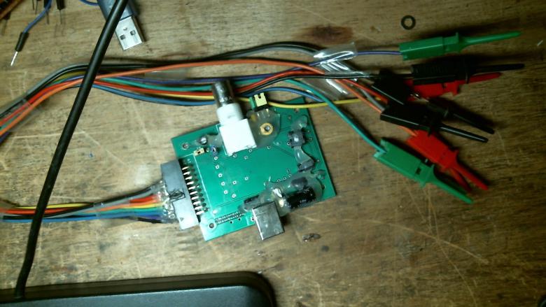

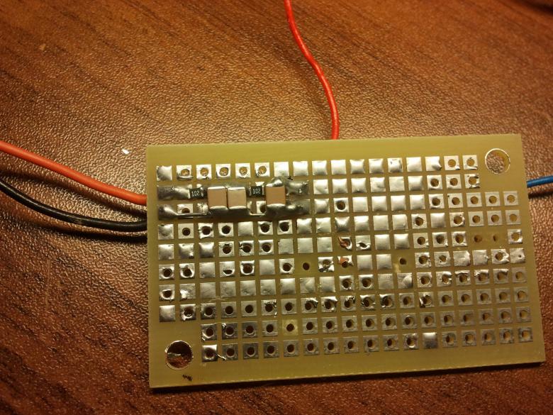

"Интегратор" в профиль и анфас:
Для уменьшения наводок соединительные провода были сделаны из экранированного аудиокабеля от сидюка, разрезаного напополам (третий провод, белый, в эксперименте не использовался):
Вывод, который мне хотелось бы сделать, заключается в том, что с помощью ардуины вполне доступны генерации стабильных напряжений с точностями вплоть до суб-милливольтных. Единственное, необходимо тщательно измерить напряжение логической единицы и вносить поправки в код (если потребуется), учитывающие аналоговые отклонения.

a5021, как то вы очень оптимистичны с выводом в последней фразе :) Что касается вашей проверки сглаживания -всё таки осмелюсь предположить, что ваш осцилл не в состоянии захватить такие мелкие уровни хаотичного сигнала и пики выбросов. Вы не пробывали без RC-фильтра подать на закрытый вход осцилла очень острый шим, скажем OCR1A=10; или OCR1A=4990; и завести через делитель на 50. Это частично с эмулирует мой сигнал. У меня острый шим довольно чётко видно, а что-бы увидеть ту картинку, что я запостил ранее пришлось смотреть фрагмент из памяти осциллографа, иначе в реальном времени практически не синхронизировалось. Если вы правы и наводка у меня, значит виноватым может быть только фильтр, у меня он был на беспаячной макетке, это конечно плохая основа для работы с милливольтами. На днях найду время, сделаю точно такую плату как ваша, постараюсь сделать идентичной, у меня даже есть такая-же макетка. Проведу замер, и тогда будет окончательно ясно. А заодно может сразу попробую собрать активный фильтр на опере, на него пока есть надежда.
А может у меня есть к этому повод. :)
Осциллограф мой конечно не блещет, но частоты мегагерц до 20-30 на нем разглядеть все еще можно. Я допаял к интегратору еще и делитель, образованный из сопротивлений номиналом 47к и 1к. Расчетное напряжение на нем должно составить 104мв при пяти вольтах входных. Т.к. входное у меня чуть ниже, то и величина на делители получилась поменьше. Ну и значение OCR1A я уменьшил от предложенного вами на половину, чтобы уж совсем вопросов не остававлось. Получилось вот это:
В одной клетке 0.02 вольта и 0.2 микросекунды. Попутно для себя выяснил/вспомнил, что значение в OCR1A означает к.заполнения+1. При записи туда нуля на выходе наблюдается импульс длительностью 62.5 наносекунды. Именно из за осциллографа я и узнал/вспомнил, что ноль это не совсем ноль. :)
Давайте все же отойдем от гаданий и будем строить рассуждения в некой более наукообразной форме. Интегрирующая цепь это не секретный военный прибор. Это простейшая схема, чьи характеристики и поведение в цепях электрического тока изучены давным давно. Известна и математическая функция, описывающая изменение напряжения в этой цепи по времени.
В формуле наличествует основание натурального логарифма "e", что позволяет заключить, что функция является логарифмической. Логарифмическая функция выглядит так:
Для наших условий, ось X будет отображать время, ось Y -- напряжение. Область отрицательных значений Y для нас интереса не представляет, т.к. отрицательных напряжений в нашей цепи не просматривается.
На данном рисунке представлены две кривые, которые в нашем случае означают изменения напряжения после следования переднего и заднего фронтов импульса, приложенного к интегрирующей цепи.
Логарифмическая функция обладает свойством монотонности, т.е. каждое следующее значение будет больше предыдущего, если функция растет и меньше, если функция убывает. Для нашего случая это свойство является ключевым. После того, как напряжение на входе интегрирующей цепи изменилось от нуля до пяти вольт (передний фронт импульса) функция начинает расти расти, соответственно, напряжение на выходе цепи будет монотонно возрастать. Как только напряжение снято (задний фронт), функция начнет убывать и напряжение на выходе монотонно уменьшатся. Предположение, что на графике могут возникнуть какие-то выбросы, разбивается о свойство монотонности, которое опредялет, что изменение значений может происходить только в одном направлении.
Так и есть. Бывает, чтоб отловить шальную помеху, сто потов сойдет. :)

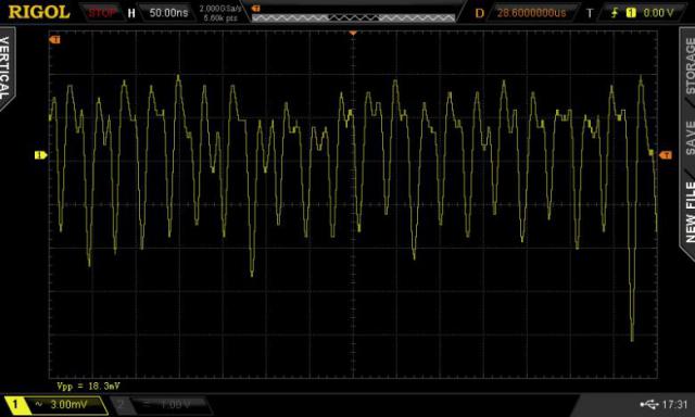

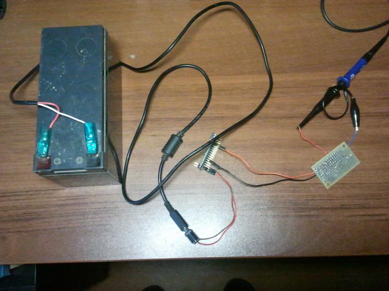

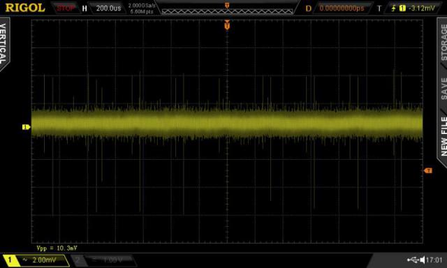

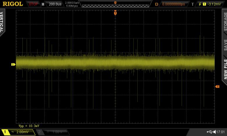

a5021, произвёл очередной эксперемент, на этот раз удачно. Запитал от аккума, взял другую ардуину, спаял фильтр по образу и подобию вашего. (Позже применил экраннированный провод, но эффекта почти не дало)
Вот что получилось:
То есть выбросы ещё есть, но амплитуда уже 10мв , что более чем в 10 раз меньше, чем было с электролитами и беспаечной макеткой. Так же плотным фоном идёт помеха от тактовой частоты ардуино. И ещё интересная картинка, -постоянная логическая единица с выхода ардуины на закрытом входе осциллографа (без фильтра):
Видно как единица "болтается" счастотой 16 мгц и размахом 18мв.
С выводами пока не определился, хотя уже однозначно такое шим-управление не хуже дешевого цап для многих применений )

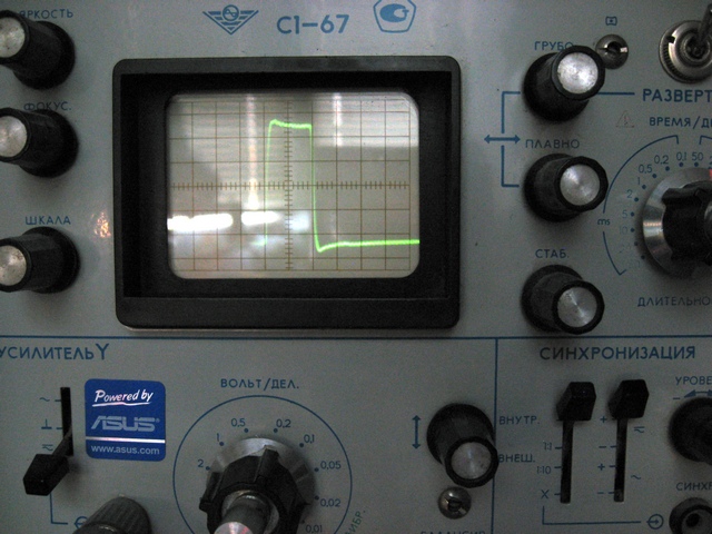

Я конечно же ни в чем не уверен, но не может у вас быть проблемы со щупами? Обе картинки оставляют какое-то ощущение нереальности. А шина питания, как выглядит? А просто напряжение на аккуме с подключенным ардуиной?
a5021, у меня два варианта щупов, один с переключаемым коэффициентом деления, второй родной от осцилла с фиксированным, с ними одинаковый результат. А что там должно быть на выходе фильтра шима, не прямая же линия? Любое цифровое устройство шумит, шум лезет через воздух, через паразитные индуктивности, итп. В принципе измерять напряжения меньше 10мв сложно, т.к. щуп начинает работать антенной. Я бы переключил осциллограф на 50 Ом, и эффект антенны бы пропал, но тогда выход с фильтра по-постоянке капитально просядет, и данные и по пост. и по перем. будут не действительны. Если сделать активный фильтр на ОУ, то можно будет измерить на 50 омах, и получить более точный результат :)
На шине питания (выход +5 с ардуино) рисунок примерно как последний, и размах 14мв. Если запитать от БП, то и размах больше и хаоса больше. Если просто подсоединить щуп к аккуму, отключив ардуино, то шум примерно 3мв, (шумит на всех частотах) шум с закороченным входом осцилла 800мкв. В принципе большинство импульсных бп дают примерно 30..50мв шума, логично что и все выходные уровни могут трястись с этой амплитудой, да ещё и в такт процессору. Попробую завтра собрать фильтр на оу, и на этом закончу эксперементы)
А по моему все елементарно Шерлоки Холмсы. У кого-то просто свежий осцилограф и щуп, по сравнению с высохшим 67-ым. У меня самого С1-93. Я помню как студентом лабы на нем сдавал и то что он сейчас не чувствует. А с чего вас так шумы напрягли? Какая практическая проблема? Ну трясет микропроцессор переферию. И шо? Проблема? Индуктивность(дроссель) вас расслабит. RС цепочки RС цепочки ...Самое главное L-Хвост. Тфу-ты. Индуктивность. ;) Надо и мне фоточку поэкзотичней вставить :) C1-93 никого не удивишь. Такими осцилографами кто-нибудь блоки питания делал? Развлекался?
Внутреннее сопротивление аккумулятора -- доли ома. Чтобы у него на клеммах обнаружились пульсации, нужно нагрузку обеспечить под стать мощности этого аккума. Ардуина потребляет в районе пары десятков миллиампер при обычной эксплуатации. Мне очень сложно представить себе аккумулятор, на котором бы подключенный ардуино вызывал пульсации.
На клеммах исправного и никуда не подключенного аккумулятора никакого шума быть не может в принципе. Это нонсенс. Японцы вон dc-dc модули продают с выходным шумом 20мкв, а у вас на аккумуляторе светопредставление случилось.
Я не знаю какой антенной может быть щуп, но я за своим каких-либо особых радиоприемных свойств не наблюдал. Щуп, кстати, не высохший c1-67, а вполне себе приличный китаец с полосой в 60мгц, зацепом и золочеными контактами. Так что, art100, глупостей не говорите там.
Насчет собственных шумов в 800мкв это вообще нечто удивительное. Например, советский осциллограф конца 80-годов прошлого столетия c1-117 имеет чувствительность 100мкв/дел. и при замнутых щупах на экране наблюдается ровная линия. Это говорит о том, что если там и есть шумы, то они много меньше 10мкв.
Про пульсации на интеграторе. После первой цепочки пульсации составляют 18мв, после второй -- 65мкв. Это расчетные значения полученные в SPICE-модели.
Синий график -- напряжение после первой интегрирующей цепочки, красный -- после второй.

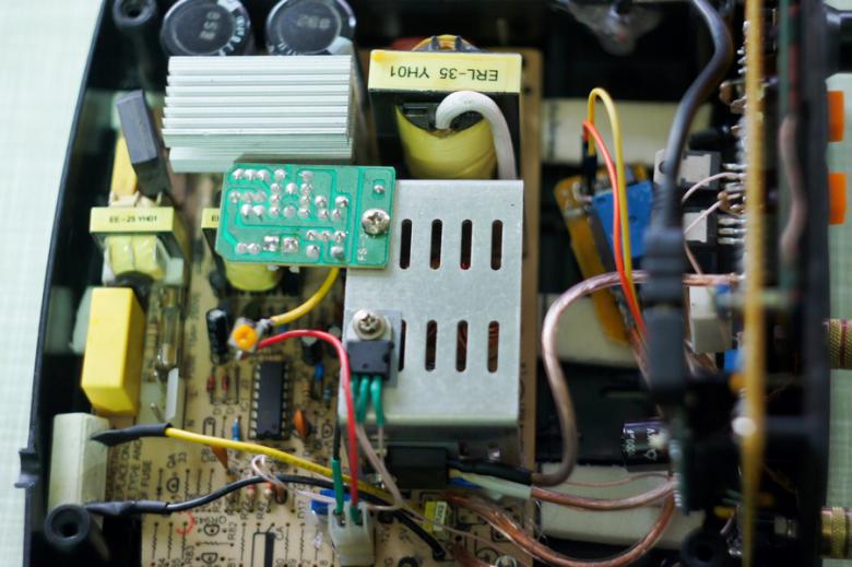

minamonra, вы имеете ввиду регулировку цифровым потенциометром, которую обсуждают на той странице? У него очень маленькая разрядность, и что с шумом не ясно. Схема того лабораторного БП похоже довольно хорошая и малошумящая, и поставить туда цифровой элемент = ухудшить параметры. Можно конечно топорно крутить переменник сервой, но возится с механикой занятие на любителя.. )) А если хорошие параметры не нужны, то проще сделать классический шим-БП, управляемый контроллером. Его и придумывать не нужно, готовых схем полным, лучше просто передалать комповый. Но я лично пользуюсь самопальным линейным БП ,без микроконтроллерного управления, даже без ограничения тока. Индикация сделана на классическом icl7107, модернизировать его конечно хотелось-бы.. ))
Тут опять возник вопрос насчет – “подвязать” микроконтроллер к управлению данным БП.
Что касается регулировки выходного напряжения, то, там больших трудностей, в общем, нет.
Связываем землю питания БП и землю микроконтроллера, и подаем сформированное напряжение на левый вывод R11, конечно, исключив R7…R9, и все (нумерация деталей – по последнему варианту).
То, что надо будет откалибровать напряжение ЦАПа и прочее – это подразумевается.
В основном, вопрос ставится, каким образом это сделать для управления выходным током.
Мельком я упомянул в одном из постов, что для этого надо привязать токовый управляющий сигнал к земле питания БП.
Ну, а дальше – как и в случае регулировки выходного напряжения.

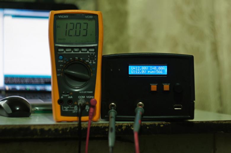

Добрый день. Очень понравился ваш ЛБП. Уже начал собирать, собрал по последней схеме что есть в этой теме и залил последний скетч. Но показания напряжения ведутсебя странно, все время прыгают на несколько вольт вверх-вниз, хотя реальные показания на мультиметре более стабильные, но тоже постоянно скачат в пределах 0,6-0,8 вольт. Можете выложить последний рабочий скетч который у вас есть? Как там в целом обстоят дела с доработкой? Благодарю заранее.
Обновлено: Со скачками напряжения разобрался - делал прибор ночью (был сонный), поэтому напутал номиналы некоторых элементов. Сейчас напряжение более или меннее стабильно. Все-же, хотелось бы увидеть Ваш последний скетч, и схему, если она обновлялась. Ещё раз благодарю.
Вот похожий проект, но он не на ардуино, хотя на меге 8. Там исходники программы и части схемы, может это чем-то поможет.
Получил сообщение о неработоспособности скеча. Думаю проблема в настройках по умолчанию, которые сохраняются в энергонезависимой памяти. А они попросту не прописаны. Что сделать:
Таким образом по умолчанию будет установлены значения в 1 вольт и 1 ампер, если их еще нет в памяти. После первого сохранения они запишутся в память и будут использоватся при каждом включении.
Спасибо за совет. Если заливать этот скетч в первый раз, то он начинает искать охраненные значения из EEPROM и поэтому показывает нулевые значения напряжения( которые нельзя изменить). Я сделал так: закоментил эти строки, загрузил скетч, сделал сохранение настроек в меню, затем залил скетч с раскоментироваными строками и все заработало :)
Просто в моем варианте не нужно дважды перезаливать скеч. А переменные mode и disp могут иметь значения "0" которые они получают из чистой памяти. Это на работу не должно повлиять.
Очень рад что кто-то решил повторить мое детище ))))

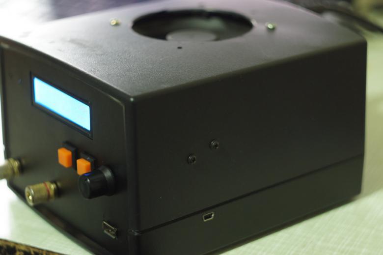

Наконец-то, почти доделал. Использовал AT блок питания. Плату разводил сам под корпус от паяльной станции lukey. Использовал Arduino nano, вывел длянеё mini-USB на правой стенке корпуса. Так-же добавил USB разъем для зарядки различных устройств. На него будет выделена отдельная 7805. Точность довольно хорошая. Все эти дни убил на изготовление девайса, активно ещё не тестил. Осталось закрепить силовой транзистор на более серьёзный радиатор, и можно нагружать по-полной.
Выглядит не плохо, но вот с размерами платы под ардуину вы явно перестарались. Получилась большая и почти пустая плата с длинными-предлинными дорожками. Эти дорожки могут собирать помехи, там же все-таки импульсник рядом.
Размер платы делался по размером той платы которая стояла изначально в паяльной станции. она не пустая, там внизу SMD LM358, резисторы, транзисторы. Просто всё это не попало в кадр. Помех от импульсника пока не наблюдаю, если буду их набблюдать, то придется экранировать плату управления
Я бы не поставил здесь шим. Простой RC-цепочкой всю переменную составляющую не погасить. Наверняка она пролезает до выхода БП, и рано или поздно вы это заметите. Сейчас DAC микрух пруд пруди, на любой вкус, и любой разрядности. Все же закупают в ибеях ардуины, шилды, что бы не взять и DAC микросхему?? Взять хотя бы простецкий tlc5615. 10 бит, 3 провода в дуню, + питание и аналоговый выход, не нужно никакой обвязки. Не ужели жалко 2$ за эту маленькую и удобную вещь?
Вот что получилось:
А вот это пульсации после первой цепочки реального интегратора:
В одной клетке 10 милливольт, это видно по ручке "усиление". Кабель, кстати, слева от ручки. Прочие установки видны на картинке.
Обращаю внимание, насколько совпадают расчетные и измеренные значения. На моей картинке амплитуда около 20мв. 1.6мв спишем на погрешность осциллографа и разницу амплитуд входных напряжений (расчетного и реального).
Переменную составляющую после второй цепочки я я наблюдаю как гладкую ровную линию. Увидеть расчетные 65мкв не позволяет чувствительность осциллографа.

TheGupic, вы так серьёзно все взялись описывать, а где- ж главное, -характеристики? Диапазон регулировки напряжения/тока, шаг регулировки, точность установки напряжения/тока, уровень пульсаций p-p. Любопытно-ж :-)
Все будет! Ведь параметры зависят не только от апаратной части, но и от прошивки. Вот доделаю окончательно прошивку, выложу и все так же опишу. Если бы еще осцилограф был... Но думаю, что у кого-то найду в своем городке, чтобы была уже полная картина.
