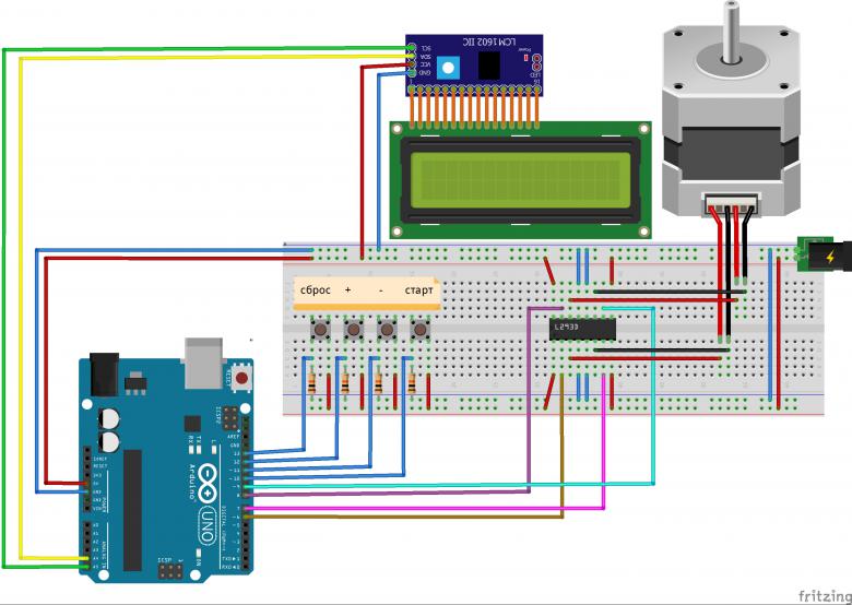

Всем здравствуйте! Я новичек в програмировании Ардуино! Решил собрать себе вот такую штуку
Продвигаюсь потихоньку!
Принцип работы сей штуки такой: "+" и "-" задается число оборотов шаговика (эти обороты отображаются в первой строчке дисплея) нажимается кнопка "старт". Во второй строчке отображается количество нажатий кнопки "старт". Кнопка "сброс" работает по принципу КОРОТКОЕ НАЖАТИЕ - ОБНУЛЕНИЕ КОЛИЧЕСТВА НАЖАТИЙ КНОПКИ "СТАРТ", ДЛИННОЕ НАЖАТИЕ (ОКОЛО 2-3 СЕК) - ОБНУЛЕНИЕ ЧИСЛА ОБОРОТОВ!
В процессе разобрался с дисплеем и выводом необходимой информации, но вот по кнопкам возникли небольшие вопросы:
1. Была написана программа для 2-х кнопок ("+" и "-" ) и вывод значений на дисплей, но я не могу понять как сделать так чтоб 1 клик "+" = плюс 1, а 1 клик "-" = минус 1 единица. В реальности получается что 1 клик = больше 1 единицы, так еще и в состоянии покоя (т.е. сборка стоит без каких-либо действий) число оборотов шаговика растет или уменьшается!
2. Не представляю как реализовать сброс!
Собственно сам сам скеч:

Тебе нужно несколько раз проверить состояние кнопки. Например в течении 200 - 500 микросекунд.
Все дело в "дребезге" кнопки, это когда в течении долей секунды кнопка замыкается и размыкается несколько раз. А контролеер работает достаточно быстро, чтобы эти колебания поймать.

ок, с нажатием все понятно, а почему в состоянии покоя-то изменяются значения?
