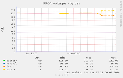

Вот, например, munin вполне справляется с периодическим опросом и рисует графики с привязкой ко времени.
