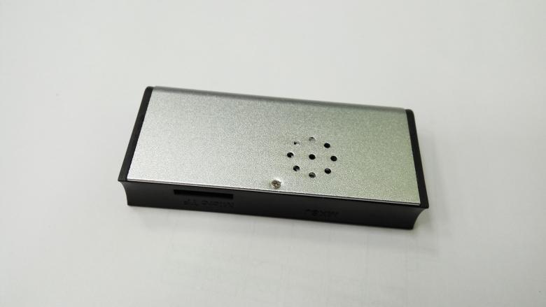

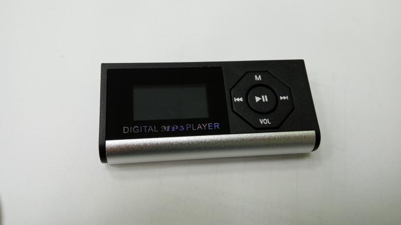

Собственно получилось вот что:
Компактный люксметр в корпусе плеера.
Характеристики определяются датчиком, а он может измерять освещенность от 1 до 65535 люкс.
Кстати есть еще один датчик на али TSL2561, но я его похоже потерял или где то лежит в куче других деталей в куче коробок. По характеристикам пишут что он лучше, так и не проверил(.
Как видно на фото на экране кроме цифр ничего нет, даже едениц измерения. я просто не стал заморачиваться, да и экран мелкий что то на нем городить. Контроля батареи нет, и не хочу делать. Вообще я его оставлю как есть, коды выложу, можно модернизировать как угодно.

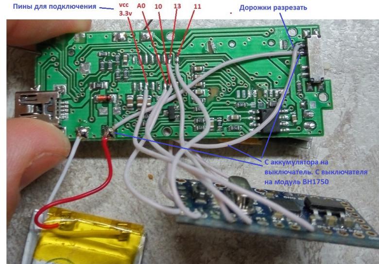

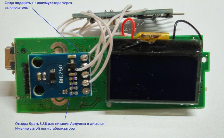

По сборке: никакой схемы у меня нет . Просто я ее не делал, но самую главную инфу я сохранил:

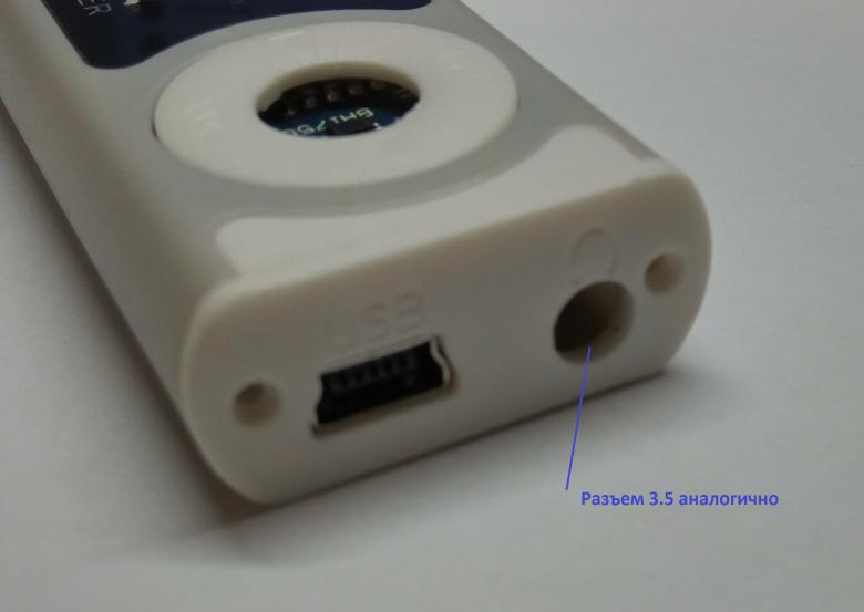

Я покупал плеер у этого продавца. Почему я специально дал ссылку: да просто в данном корпусе минимум 2 варианта платы плеера, а контакты куда провода подпаивать буду давать по фото своего плеера.
Маленькое замечание по плееру: я оставил родную схему зарядки, а она никакая и легко убивает аккумулятор, я забыл снять с зарядки и аккумулятор вздулся. Аккумулятор в утиль, снял с другого плеера, хорошо купил два, второй кстати такой, и в него ардуина не влезет, придется делать плату свою. Так к сведенью.

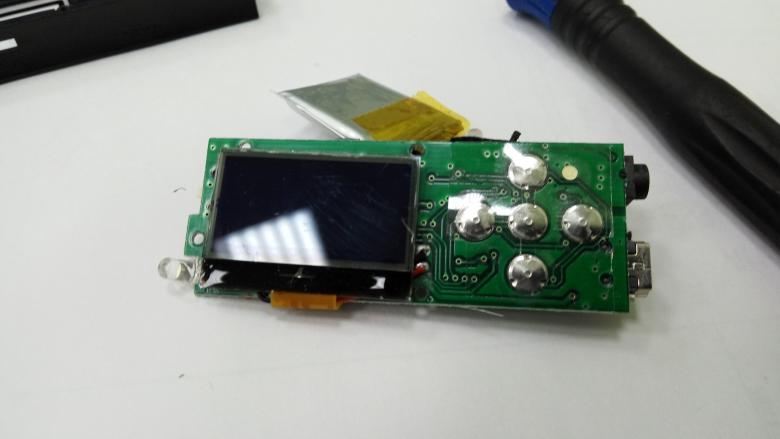

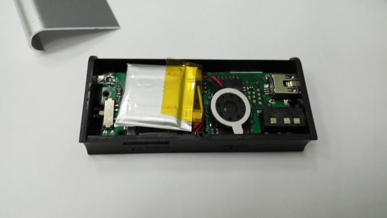

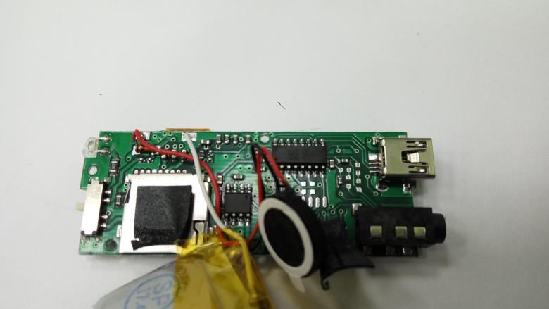

Сборка:
1. Плеер аккуратно разобрать, все детали сохранить! Они вам еще пригодятся.

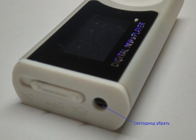

2. Выпаять родной контроллер, разъем 3.5мм (для наушников), разъем для карты памяти, светодиод фонарика. Скажу честно я разъемы тупо вырвал, но не советую так делать. Аккумулятор временно отпаять.

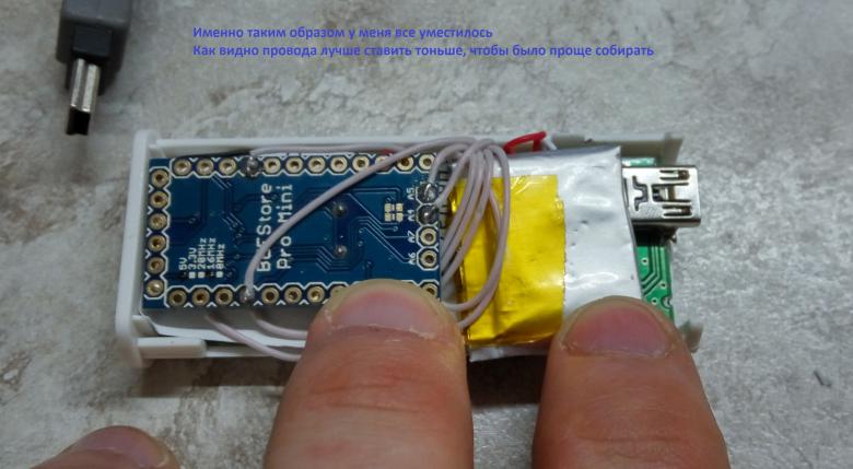

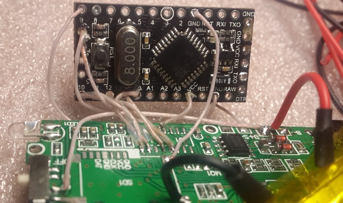

3. Нужна Ардуино про мини, у меня 5В 16мгц только была, но она успешно работает и от 3.3В и разумеется переходник USB-UART на 3.3В. Я использовал такой с переключателем 3.3-5В. Сильно подорожал, много вариантов дешевле.
4. Нужен тонкий провод. У меня МГТФ диаметр не помню, но толстый для этой задачи, с трудом засунул, берите сразу максимально тонкий

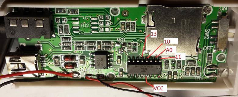

И собственно фото с нужными контактами:
Ну остальное думаю будет понятно по фото. Конечно сделать свою плату и вставить, не морочится с проводами можно, сделать нормальную на плате зарядку, но подогнать плату под коннекторы и вырезы в плате геморно. Я не стал.

Прошу извинить за поднятие темы, хочу поделиться фоткой для подключения Arduino на плеере который попался мне (заказывал в сентябре 2017 на Ali у Da Da Electronic):
На 9 пин не обращайте внимания, захотел регулировать яркость подсветки через ШИМ

Поздравляю) Так ты получается родной микроконтроллер не выпаивал?
Спасибо!
Не, это просто так получилось на фото, потом конечно выпаял микросхему и SD
Не, так даже понятнее. У меня труднее понять
Я кстати заказал еще пару плееров по 129 рублей, так на всякий случай, но немного в другом корпусе
Тоже видел в таком корпусе, но побоялся сильных отличий на плате (в итоге они все равно попались).
Добавлю лот в избранное, может разместите потом на Ali фото платы вместе с отзывом? жаль, что на форуме нет личных сообщений
хорошо и туда и сюда если не забуду
Как обещал
Спасибо за фото, в целом детальки такие же, выводы только придется выискивать. Взял на заметку :)
