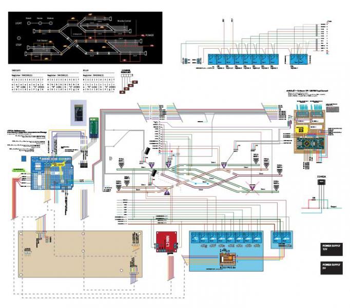

Привет Privet :) Ваша "классическая" позиция с блок-участками два года назад завела меня в тупик. Попытка выхода из него и есть этот проект. Он практически закончен и теперь можно сделать вывод, что для меня решение найдено.
Напомню, что в классической (настоящей) железной дороге главным объектом принимающим решения является машинист. Остальные, с точки зрения теории управления, системы (централизация, блок-участки и пр.) являются сервисными (подчиненными) по отношению к машинисту. Соотношения их иерархий в пределе не важно.
Так вот, в макетах УПРАВЛЕНИЕ МАШИНИСТОМ из локомотива было технологически невозможно реализовать, до появления достаточно мощных микроконтроллеров и сети между ними в виде полнодуплексной связи. Иными словами нельзя было поместить в маленький объем локомотива эти решения (кстати у AKlion именно это проблема стоит в полный рост, так как масштаб его макета ТТ).
Как только появился класс готовых Wi-Fi сборок ESP-12 и пр., реально все-же поместить В ОБЪЕКТ УПРАВЛЕНИЯ САМОГО УПРАВЛЯЮЩЕГО - виртуальный машинист "видит" где он находится на макете. Преимущества при этом следующие (повторю то, что написанов в шапке темы):
1. На макете остается только двухпроводная шина из нескольких Ардуин и регистровых защелок (я использую Interface lcd1602 I2C LCD adapter for Arduino для управления подсветкой улиц, домов и светофоров, миниардуины у меня вращают сервы к стрелкам и пр.), то есть количество проводов на макете, по сравнению с моими первыми "аналоговыми" сократилось в разы. Дополнительный бонус - я могу не меняя проводку в макете очень простыми действиями изменить конфигурацию подсветки (всегда всплывает, что забыл подвести к чему-либо провода управления, или хочется добавить/изменить что-либо на макете). Еще приятно - что количество каналов включения/выключения света (отдельных окон, фонарей и т.д.) неограничена. У меня сейчас на маленьком макете 46 каналов только на LED подсветку, например на платформе в подземном вокзале при прибытии поезда включается дополнительный свет. Вот сейчас думаю, что надо добавить датчик освещенности LM393 Optical Sensitive Resistance Light Detection и включать окна в домах при снижении освещенности в комнате.
2. И главное. Вся логика преключения светофоров, блок-участков и любая другая переносится в ПРОГРАММНУЮ среду. Как это делать - много вариантов (от Малины на макете, до моего варианта с доступом через Wi-Fi по IP). Иными словами вы можете постоянно изменять "прошивку" макета изменяя его функциональность и возможности. Этим я сейчас и балуюсь, очень увлекательно, и да поутру составы начинают жужжать и я просыпаюсь :)
3. Из этого вытекает что нужно знать положение локомотивов и длинну/расположение составов относительно них. Отсюда тема поста. Обсуждаемые выше варианты и привели меня к решению с RFID. Была еще одна стоящая идея, думаю она полезна для меньших масштабов (картинку нарисовал внизу) - но для меня она слишком сложна. C энкодерами на валу двигателя, хм.... - а как решить вопрос с проскальзыванием колеса по рельсу (погрешность будет весьма большая).
4. Каждый локомотив и сам макет в моем случае это web-сервера в домашненй сети со своими IP, то есть подключение-управление новых устройств не представляет никаких проблем (можно добавить к макету новый модуль, воткнуть в него ESP подать 12 вольт и вуаля).

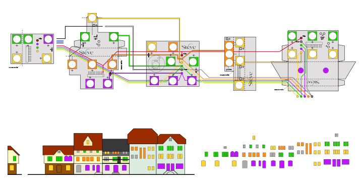

Вдогонку, по поводу подсветки домов делюсь know how. Печатаете на принтере шаблон из бумаги и прямо к нему приклеиваете светодиоды с припаянными проводами, а потом вставляете в короб дома - очень быстро, и конструкция получается ремонтопригодная.

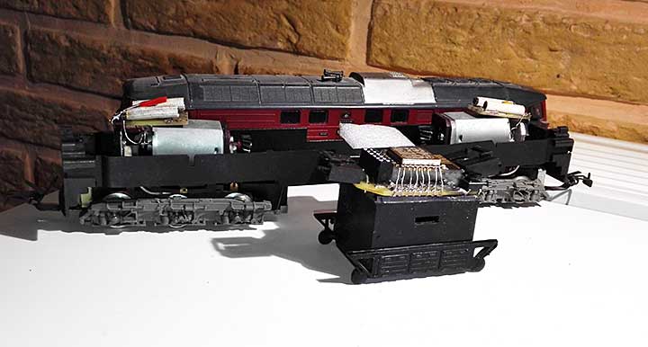

Выполняю просьбу Logik про внутреннести BR 130. В самом коробе платы Mini RFID и DC-DC to 3.3V. Разъем сверху - огни на локомотиве (гребенка приклеена изнутри на крышу локомотива. Четырехконтактные слева-справа - два на мотор и два на релсы. На днище коробки - антенна RFID.

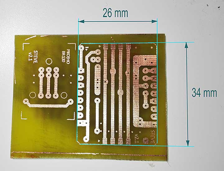

Новая PCB для третьего локомотива. AKlion - такие размеры тоже велики для TT? А если ставить плату вертикально?
Да это очень большая плата. Уверен к тому времени как я буду делать электонику платы станут намного меньше.
