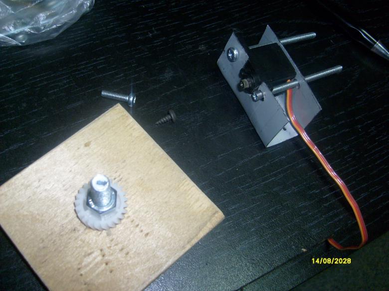

Платформу решил монтировать не прямо на серву, а через шестереночный привод. Чтоб серва не испытывала осевых нагрузок.

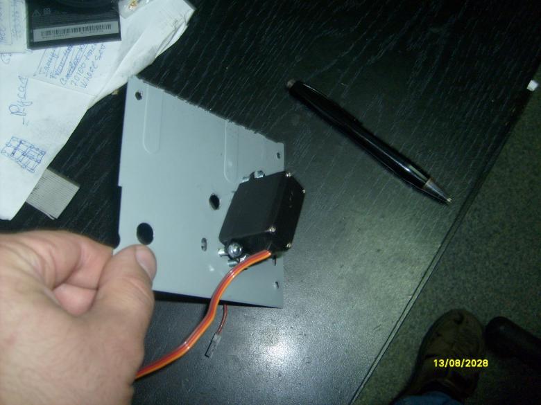

платформа и кронштейн
всё в сборе
блин, неудобно гнуть металл на коленке.
наверно переделаю кронштейн, используя готовый уголок.

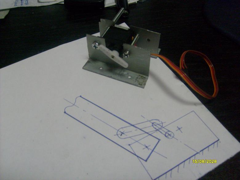

переделываем кронштейн из цельного на составной, из уголков
извиняйте за топлесс
кронштейн в сборе с сервой, на фоне схемы первого колена.

Вобщем решил отказаться от тяги при передаче от сервы к первой кулисе. Сделал на шестернях.

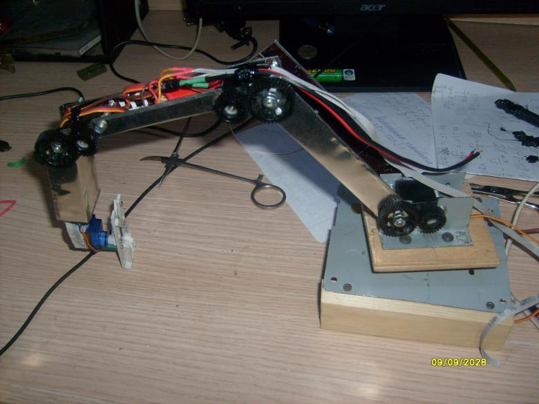

Всем привет! В связи с началом учебного процесса реализация затягивается.
Ниже захват к манипулятору и его тест. Скажу сразу, манипулятор получается перетяжелённым. По этому захват соображал как можно легкий. Сам ничего не изобретал, пересмотрел кучу реализаций и скопировал какой то из просмотренного.
http://www.youtube.com/watch?v=BO-dGFEu_eU&feature=youtu.be
Механика в сборе.
