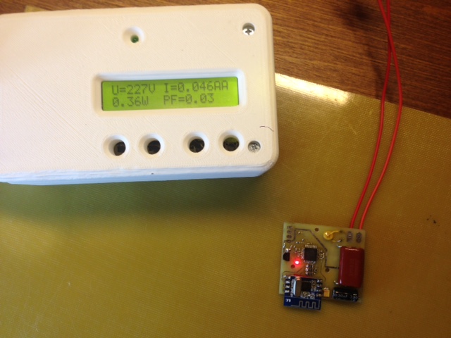

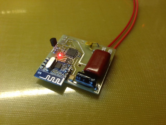

Потребовался мне простой способ расставить датчики на даче в разных местах и пришла мне идея сделать датчики размером с зарядку для телефона совмещенную с вилкой чтобы просто воткнуть где надо в розетку и все.
Задизайнил плату, по размеру вышла около 45 на 45мм и толщиной где-то 12мм, даже компактнее чем предполагалось
На борту на одной плате блок питания от сети, ардуина, NRF24L01 для интеграции с MySensors, светодиод и два разъема для DS18B20 и DHT11/DHT22. Но можно и что-то другое подключить
Блок питания на базе микросхемы SR10, бестрансформаторный компактный вариант. Что примечательно - от сети потребляет всего 0.3Вт мощности

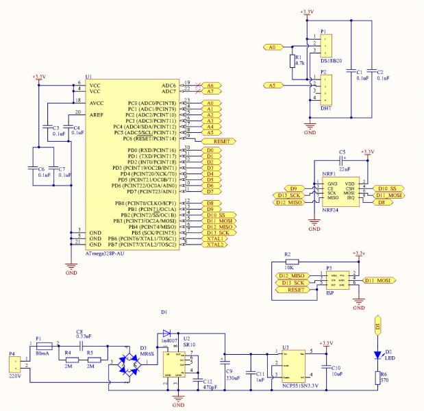

Отличная реализация !!!
Можно подробнее про блок питания ?
bwn
Зарегистрирован: 25.08.2014
Поддерживаю и аналогичный вопрос по БП. Спасибо.
avton
avton аватар
Зарегистрирован: 11.05.2014
+1 Про блок питания ) А то слишком много места отьедает...

axill
Зарегистрирован: 05.09.2011
мне очень нравятся разнообразные источники питания, я их уже много разных применил. Этот на SR10 интересен минимаьным набором деталей и очень компактными размерами, в частносте по .толщине платы - изолированные источники в такую толщину не вписываются. Да, он из серии не изолированных, значит надо понимать где такие можно применять, где нет и техника безопастности повышенная. Конкретно эта фигушка конечное устройство, которое я собираюсь повтыкать в розетки и забыть, должны работать-работать и работать.
вот схема вся

axill
jeka_tm пишет:
насчет стабилизатора не любой подойдет, тем более ams1117. у него до 15В, но один у меня при 10В сдох, причем нагрузки мощной не было
лучше LM7805 или 78L05 в зависимости от тока, чтобы стабилизатор не перегрелся
ну когда я говорил любой, я имел в виду "любой подходящий" )) 1117 требуют на выходе конденсатор танталовый или керамический не менее нескольких мкф (для китайского AMS1117 не менее 22мкф) , иначе они могут возбуждаться
у меня там где я применяю питание от драйверов как раз 78L05 и стоят. Это очень оптимальный вариант - не дорогой, эффективный с точки зрения регулировани, стабилизации и борьбы с пульсациями, требует мелких конденсаторов. У них один минус - большое собственное потребление, иногда это критично, иногда нет. Вот у меня в схеме выше стоит NCP551 потому, что если бы я поставил 7833 то из получаемых от SR10 25ма 5-10 будут съедены самим регулятором

axill
финальный продукт
мигает, значит передает данные
