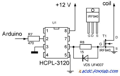

Замечания по схеме электрической. Предлагаю несколько вариантов. Вы можете выбрать любой.
1.Если вы хотите упростить схему и одновременно улучшить параметры - необходимо выкинуть U2, Q1, Q2, Q3. и вместо всего этого поставить специальную микросхему драйвера нижнего плеча полевого транзистора. например IR2121. Значительно повысится частотные свойства, будет защита полевого транзистора.
2. Если микросхему не хотите ставить то в данном узле необходимо поменять детали: Вместо D4 поставить IN4148. На место U2 поставить TLP521-1. у нее большее усиление и более высокая частота работы. При этом у PC817 частота около 80 кгц мах. Диод D5 выкинуть а резистор R11 должен быть около 47 ом. Если его не ставить или шунтировать диодом то транзистор будет самовозбуждаться на частоте несколько сотен мГц. В качестве теории ваша схема повторяет импульсный блок питания для телевизора на микросхеме UC3842. При этом у вас в данной схеме нет защиты от большого тока через транзистор.
3. И последнее. никогда не используйте микросхему LM358. особенно китайскую. Я тоже попался на ее дешивизну. Что мне не понравилось в ней: Низкая граничная частота. Большое постоянное напряжение смещения. Покупал у 5 разных магазинов. Результат у всех один. Постоянное напряжение смещение нуля составляло от 30 до 70 мв. при норме не более 3 мв. При этом оно произвольным образом плавало. Может конечно я сгущаю краски - но вы можете проверить сами. 1 вывод микросхемы замкните со 2. и у вас будет повторитель. 3 вывод микросхемы заземлите. У вас на выходе будет напряжение смещения. Если оно меньше 3 мв и не меняется во времени - значит все хорошо. Если больше - то выкидывайте эту микросхему. Поскольку она работает как усилитель с достаточно большим усилением.
Конечно, я пробовал интегральные драйвера. Например, вот такие:
Но, как это ни странно, лучшую стабильность показал именно дискретный драйвер.
Поясните, пожалуйста, чем плох ультрафаст?
Схема драйвера не моя, ссылка на источник есть на странице с описанием МД. Но я моделировал его в LTspice и меня вполне он устроил.

И еще один вопрос. А зачем вы вообще поставили сюда оптрон? (например убрать помехи, если сгорит транзистор что бы arduino не сгорела, ну и так далее).
У схемы два источника питания и две земли, их надо изолировать. Почему я придумал и реализовал именно такую схему - просто мне так захотелось. Хотя я считаю себя не слишком большим волюнтаристом - не поставил же я в драйвер МП42Б :-)

Можно ли вместо драйвера на тр-ах применить драйвер TC4420(сигнал не инвертирует)?
Какая индуктивность L2?
С уважением!
А.С.
Добрый вечер!
Я пробовал интегральные драйвера (вот в этом комментарии приведены схемы http://arduino.ru/forum/apparatnye-voprosy/metallodetektor-na-arduino?pa...). Но меня не устроила стабильность работы - она ухудшилась по сравнению с дискретным вариантом. Но причины у этого странного факта могут быть разные и окончательные выводы из этого делать врядли возможно. А так то протокол взаимодействия микроконтроллера с аппаратной частью простой и можно экспериментировать.
Я в качестве L2 использовал большую "желтую" катушку из компьютерного блока питания (можно поэкспериментировать, конечно).
Судя по всему, своей схемой вы замедлили выключение транзистора до такой степени, что выброс напряжения на индуктивности не вызывает пробой того самого транзистора, откуда и улучшение стабильности работы.

Вот смотрите, идем по схеме 153 поста,
падение на открытом тр. оптрона 0,2-0,4В,
в общ. точке резисторов R9,R8 напряжение +1,9В,
на диоде Д4 +1 В,
на бэ ку3 +0,6В,
по сумме это уже 3,8В, тогда как по даташиту
VGS(th) Gate Threshold Voltage VDS = VGS ID = 250 µA 2... 3 ... 4V
т.е. для гарантированного закрытия полевика в затворе д.б. менее 2В, что и обеспечивают интегральные драйвера.
С вашим же драйвером нельзя сказать, какой через полевик течет ток в закрытом состоянии, возможно те самые ID = 250 µA, возможно больше, что зависит уже от конкретного экземпляра полевика. т.е. в этой части ваша схема является уникальной и неповторяемой.
Общая же суть в том, что не полностью закрытый полевик вносит какое-то дополнительное сопротивление в разряд катушки, а выброс напряжения = ток в момент разрыва * сопротивление , т.е. это эквивалентное сопротивление, которое учитывает все подключенные к катушке, в том числе и сопр. полеика.
Из этой же простенькой формулы Ui=Ir*Re можно сделать вывод, что уменьшая сопротивление нагрузки можно уменьшить амплитуду выброса. Соотв верно и обратное.
Даже если оно будет всего лишь 1 МОм - сопротивление демпфирующего резистора в 1 кОм делает несущественным влияние этого сопротивления, в эквивалентной схеме включенного параллельно демпфирующему резистору.
При моделировании драйвера в LTspice сопротивление IRF840 в выключенном состоянии составляло 2,5 МОм c током около 6 микроампер.

Напряжение "затвор-исток" при закрывании MOSFET-а определяется только падением напряжения на R11-D5 и Uкэ открытого Q3.
Q3 там включен по схеме эмиттерного повторителя, а не ключа.
Вы же вроде с LTspice умеете обращаться, накидайте схему да посмотрите.
Естественно, я моделировал драйвер перед тем как применить.
Uкэ = 2,1 В, (при открывании MOSFET-а Uкэ = 15 В)
на R11-D5 практически ноль,
сопротивление MOSFET 2,5 МОм с током 6 мкА.
Как я написал выше, влияние этих мегаом ничтожно.
Но формально да, MOSFET таки закрыт не идеально. И что из этого? В этой схеме все не идеальное (начиная от "медленного" оптрона через "шумящий" ОУ к "грубому" АЦП ATmega) :-))) Но тем не менее работает. Так что пытаться доказать, что схема не идеальная, незачем, я и сам это знаю. Мне было интересно заставить ее работать, и у меня это получилось.
Описание подобно этому: https://elwo.ru/_fr/0/200708032.pdf
Спасибо за интересные советы!
При этом у PC817 частота около 80 кгц мах...

Обычно считается, что диод 4007 серии ставится в выпрямители. Они для этого специально предназначены. Серия UF - ультрафаст считается тоже самое только значительно лучше. Их обычно ставят туда же. Здесь же мы имеем ток порядка нескольких Ма. В такие цепи обычно ставят 4148. Они и дешевле и меньше размером и имеют небольшую емкость.
Теперь по поводу микросхем. Из импортного мне понравились: LM324N (правда там 4 ОУ в одном корпусе). Из микросхем же такой же цоколевки можно применить TL081 NE5534 OP07C.
TL081 подходит как полный аналог. NE5534 тоже аналог но имеет 2 диода между входами. OP07C тоже 2 диода и имеет маленькое напряжение смещения около 0.5 мв. Если использовать микросхемы со встроенными диодами то VD1 VD2 можно будет исключить.
Все микросхемы низкочастотные с частотой единичного усиления около 1 мгц и более. (Включая и LM358.) Например: Если усиление микросхемы равно 1 - то частота усиливаемого сигнала равна 1 мгц. Если в вашем случае усиление микросхемы равно около 500. - то частота усиливаемого сигнала буде только 20 кгц. При этом вам не важно какая будет форма сигнала (а будет вместо импульса уже синус) а важно то, что микросхема сама по себе будет давать задержку около 10 мкс.
Для того что бы улучшить ситуацию можно использовать более высокочастотные микросхемы. Например можно поставить не меняя схемы NE5534 с частотой около 10 мгц. OPA134 с частотой около 8 мгц они в китае качественные и недорогие и параметры хорошие.
Поэтому мой совет попробуйте поставить NE5534. по цене около 1$ за 10 шт.
https://aliexpress.ru/af/ne5534.html?trafficChannel=af&d=y&CatId=0&SearchText=ne5534<ype=affiliate&SortType=total_tranpro_desc&page=1
75 нс и 15 пФ ультрафаста вполне пригодны в этой схеме. А разнице в цене в 21 белорусскую копейку врядли настолько заметна. Размер меньше, но это ни разу не критично в этом случае.
на диоде Д4 +1 В,
на бэ ку3 +0,6В,
В этом "сопротивлении" определяющую роль играет номинал демпфирующего резистора (здесь его роль играют параллельно включенные R1 и R2 c ограничивающими диодами). И естественно, его изменение влияет на переходный процесс при выключении транзистора. Для более точного анализа необходимо учитывать емкость катушки - таким образом, уже получаем переходный процесс в цепи второго порядка. Обычно характер процесса апериодический, но иногда процесс умышленно делают колебательным (без фанатизма, конечно :-), подбирая сопротивления демпфирующего резистора - это пытаются использовать при дискриминации материала мишени.
Ну а для еще более точного анализа необходимо учитывать тот факт, что катушка - это цепь с распределенными параметрами.
Ну а для еще-еще более точного учитывать тот факт, что выключение транзистора происходит не мгновенно.
P.S. Но то, что в этот раз хотя бы меня не пытаются убедить в самовозбуждении LM385Z, уже хорошо ;-)
Т.е. вы сами пишете, что непонятки с драйверами существуют, но что там конкретно получается можно посмотреть только в самой схеме нормальным осцилом.
п.с. Непонятки с катушкой, индуктивность известна? Также желательно было бы указать диаметр катушки и число витков.
Можно сдавать норматив "Подготовка миноискателя к работе" :-)
На счет числа витков и диаметра катушки похоже совсем глухо ...
и на вашей,FoxyLab, страничке по сему девайсу на счет катушки мало что связного сказано. Т.е. зачем было весь огород городить и что-то выкладывать, если нормально не описано основное действующее лицо.
