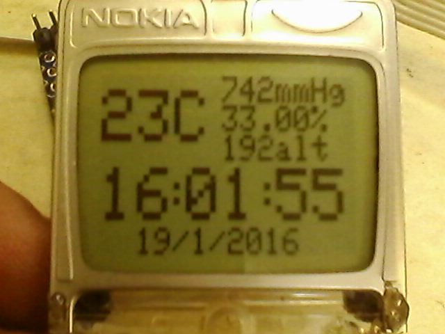

Вот такой проект получился.
Изначально к данному прибору был добавлен модуль часов реального времени RTC, но по какой то причине после использования его в другом проекте он вышел из строя (и так произошло с тремя различными модулями на DS1302 и DS 1307). Поэтому в данном скетче часы реализованы програмно, что правда приводит к отставанию по времени (возможно потому что плата Нано из Китая и что то не ровно считает милисекунды - может даже кварц)
Так вот на дисплей выведена информация от датчиков:
-  температура и влажность-  DHT11 -
- давление - bmp085 -  ( на фото целый набор датчиков ускорения и т.д, но использовал только 085-ый)
- время
- TFT дисплей от Нокия 5110
При помощи кнопки (лев.верх) вхожу в меню установки времени и даты. Пока что кнопками (нижним рядом) меняю только минуты в "+" и в "-", а часы подтягиваются за ними. В планах отставшейся кнопкой - прав. верх. переключаться на установку часов, минут, даты.

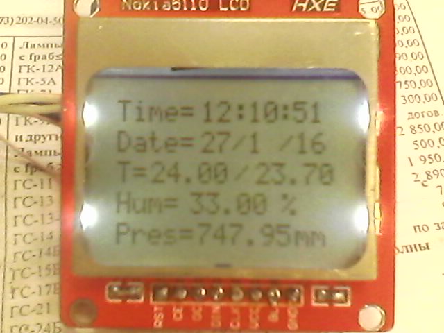

Зарегистрирован: 13.05.2015
По Методу форума картинка не грузится, так что даю ссылку на Яндекс
https://yadi.sk/i/NcV5liFtnLgTV

Господа, а кто сталкивался с регулярным выходом из строя часов реального времени - три модуля 1302 и 1307 вышли из строя

Но скетч откомпилироваться по любому ведь должен, даже без датчиков! Насчет RTC - я использую ds3231. Ранее сталкивался с не точностью хода 1307, больше их не заказываю.

Вопрос  к автору темы! Какую версию ардуины импользуете и какие библиотеки для этого проека?  Не могу избавиться от ошибки

и так, танцы с бубнами и откатом на более позднюю версию не помогли. Вопрос решился вот так: была папка библиотек i2cdev и т.д. в которой лежало множество библиотек по устройствам, и вот почему то её перестало видеть, вышел из ситуации так: в это папке директория Arduino , там еще несколько директорий с библиотеками, так вот их все скопировал в каталог с библиотеками в ардуино. и заработало

Strannik-s, не могли бы вы мне прислать библиотеки, используемые в проекте? В моей папке I2Cdev только 4 файла (I2Cdev.cpp, I2Cdev.h, keywords.txt, library.json)...yucan@mail.ru
yucan
Зарегистрирован: 20.04.2015
Я вот этот проект сделал, но символы бывает трудно разглядеть, хочется с крупными!

добавь контраста на дисплее
display.setContrast(60);
yucan
Скачал, сейчас буду пробовать. Контраста - да, не хватает.

Вобщем у меня в каталоге библиотек Ардуино была папка bmp085_1.  После её удаления проверка компиляции прошла и проект нормально загрузился.   Восстановил bmp085_1 - всё равно нормально компилируется. Так и не понял в чем было дело. Среда v1.06, в ней мне как то привычнее. Заработала! Спасибо автору!
