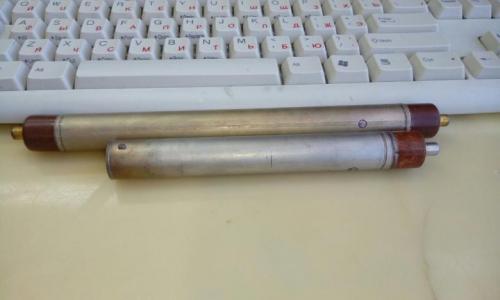

А вот и диоды PS100, BXP61 ,BPW34 ,самый большой и лучше всех PS100
один этот диод PS100 - стоит как целый дозиметр.

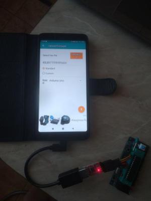

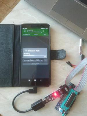

Загрузки через телефон программатор ZFlasher
Загрузки через ардуино и модуль CH340 или другой CP2102 ,2303
Поменять загрузчик на меге 328 можно только в винде программой XLoader со штатным компортом CH340,CP2102,Profilic2303 и HEX файл загрузчика оптибут8 или другой без программатора

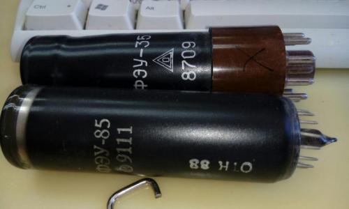

JFET полевые транзисторы с полосой пропускания не менее 50 мегагерц и очень низким шумом,при воздействии радиации он впаре с PIN диодом работает также как счётчик гейгера ,самое главное это мерить направленно источник излучения,я просто на фото у товарища разработчика МЕТРОНА увидел эти штуки и сам тоже загорелся,главное можно мерить продукты этими счётчиками поэтому все и разрабатывают на них счётчики,но пока это удовольствие дорогое.В яндексе реклама идёт наподобие дозиметра ,но он сделан на ФЭУ и кристалле
Для замера продуктов в дозиметре используется что-то типа пультоскопа и вот по рисование графика определяет количество радиоактивных веществ
Вот такая насадка пойдёт для замера и графика грибочков,вместо ФЭУ хочу попробовать фотодиоды

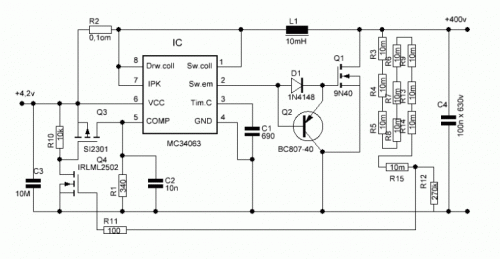

Вообщем повоевал с преобразователем повышающим.
R23 = 10x10 mOm
R24 = 100kOm + 220 kOm
R22 = 10 Om
R21 = 470 Om + конденсатор керамика 10 mF в параллель
C15 = 2.2 nF
потребление вышло в районе 1 мА и пропали корявые пуски преобразователя.
Уважаемый товарищ OfficialGalkin Приветствую .Если вы хотите оставить схему 34063 то надо выкинуть ВАШ учетверитель и поставить супербыстрый диод .вместо транса поставить дроссель 10-20 миллигенри ,а под дроссель поставить полевик такого типа TO252 9N40,и добавить ещё транзистор для выключения и стабилитрон на 400 вольт или батарею на 100 мегом сопротивлений вот тогда схема будет жрать 100-300 мка
Чето сложно. Тут вроде была другая тема про дозиметр, с учетом того, что у нас мк есть - проще с него качать транзистор и контролировать напряжение, для сбт-10 у меня десятки мкА получалось при фоновом уровне или можно как тут https://vrtp.ru/index.php?act=categories&CODE=article&article=3539 если влом заморачиваться с трансформатором или вторичной обмоткой на дроссель-гантельку (но это зря - проще домотать, чем городить высоковольтный транзистор и управление для него)
Оба дозиметра Метрон и Ардос на Ардуино ,в них ВЫ можете поменять счётчики без программирования измерить бетту и дозу накопленную ,когда ВЫ находитесь в грязной зоне,а то что автор Метрона сделал отдельно преобразователь так это он для чего то экономит место для дальнейшего развития проекта.На сайте VRTP это просто показометр у него нет никаких функций.Он не предназначен для мониторинга.
Я именно про истчник 400в. Когда решил свой скетч наваять надолго завис именно с ним - интересно стало чтобы и потреблял мало на фоне и максимальны ток мог отдать без просадки (не помню где его видел для сбт, может в паспорте или на vrtp промелькнуло) и на таймере висел не мешая коду в loop, а сами расчеты/подсчеты импульсов тема скучная, понадергал идей с других проектов, сделал, собрал, побаловался и забыл. Кажется последний вариант работал так - подаем импульс накачки и контролируем ток через супрессор с помощью компаратора, если импульс через супрессор есть - увеличиваем паузу между импульсами, если нет - уменьшаем (в реальности сложнее, но примерно так) - эта идея тоже из чьего то готового проекта, позволяет избавиться от высоковольтного делителя, у меня получилось коряво - требовалась ручная подстройка под конкретную индуктивность с использованием приборов и код малость монструозный, так что советовать такое не буду - как в ардос тоже неплохо.
Если делать накачку то надо как в Ардосе там если нет радиации интенсивной ,то есть только природная то процессор отслеживает и включает минут через30-20 преобразователь,короче порог включения 350 вольт где-то и порог выключения 400 это для сбм 20 а для других счётчиков разный ,всех больше жру слюдяные там более двух трубок значит и увеличение потребления
А через супрессор это не точно и постоянно включается и выключается
350-400 это точно ? В таком случае через супрессор гораздо точнее ) Если длительный интервал делать - это надо заморачиваться с обратной связью "число импульсов / время -> подкачка", иначе будет провал при резком росте уровня, я не заморачивался. В ардос разве не делитель высокоомный ? Он же жрет - как 20 минут получается ? Давно не заглядывал в ту тему.
