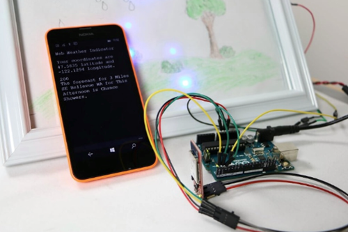

Ура товарищи. Новомодная хрень прикручена к старушке ардуинке через блюпуп. Кто купил Виндотелефон с Виндо 8 прикрутил через БлюПуп Ардуинку Уно? Кто постиг сие счастье регистрации виндофона в файлопомойке майкрософта? Упс такие термиты с выражовывания на првде-матке не всеми постигаема. Попробую с копипастить.
Удобный смартфон Windows Phone с технологией x-divert по цене, о которой вы могли только мечтать
Это подводит нас к виртуальной щиты. Окна виртуальные экраны для Arduino, который позволяет Ардуино “эскизы” (маленькие программы) для доступа к встроенным датчикам на Microsoft телефонов Lumia. Все, что требуется-это Ардуино Уно, Bluetooth-модуль, поддерживаемый телефоном, и использование VirtualShield библиотеки и функции.
Как компании Microsoft Стив Тейксейра объясняет, “Окна виртуальной щит для Arduino позволяет разработчикам использовать невероятную мощность Windows 10 устройств через беспроводные протоколы. Устройстве Lumia 530 содержит свыше $200-стоит с Arduino датчиков щит и возможности, и мы сделали это легко, чтобы открыть все эти датчики и возможностей представлен весь спектр эмоций, как если бы они были стандартные аппаратные щиты. Представьте себе возможность создать Arduino проект, который включает в себя GPS, веб-соединение/разбор, сенсорный дисплей, речевые технологии и многое другое. Мы особенно любят картинки погода проекте мы создали, который позволит вам воплотить ваши детские рисунки для жизни.”

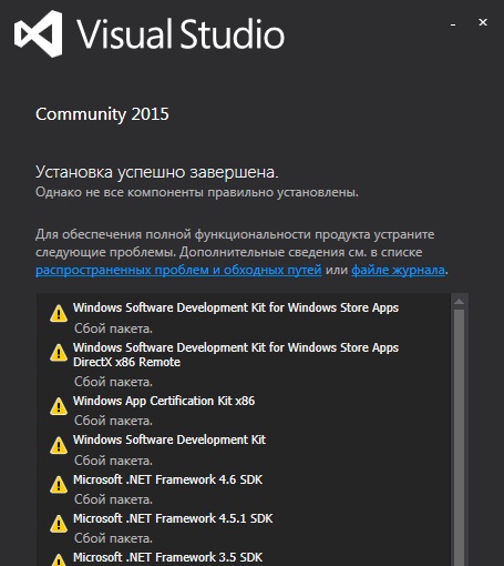

3 гигабайта на диске С не хватило на чудо компиляторчик
Ааа. Быстро и легко быстро превращается в нудно тяжело. Аааа.
