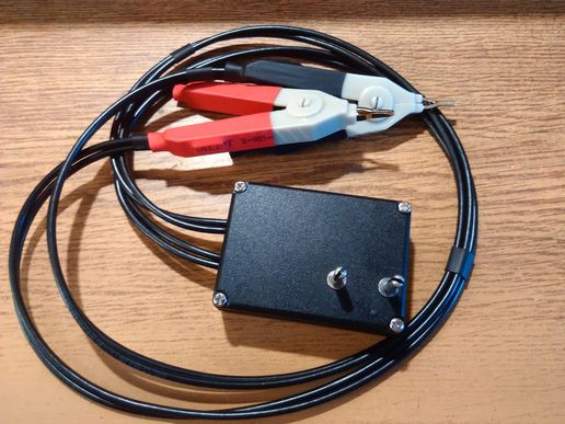

Понадобилось измерять мелкие сопротивления и после гуглежа на эту тему был выбран проект Андрея Бучнева и Андрея Быканова, под названием Raptor. Приставка имеет следующие особенности -
- простота конструкции при минимуме деталей;
- сборка доступна даже начинающему радиолюбителю;
- дешевизна приставки;
- диапазон измерений от 6 мОм до 3 Ом;
- высокая достоверность измерений;
- лёгкость настройки;
- нет необходимости в пересчёте показаний мультиметра;
питание от порта USB.
Мой вариант несколько отличается от авторского, в частности, применены другие (имеющиеся в наличии) ИОН и ОУ, а также токовый монитор с др. буквенным индексом.
В принципе, проект, как по мне, очень годный, рекомендую к изготовлению.
Подробности по моей реализации и все необходимые файлы (включая оригинальные) будут ниже.
Просьба не цитировать это сообщение, иначе будет потеряна возможность обновлять этот пост.
Т.к. не всё, указанное в оригинальной схеме, у меня было в наличии, то пришлось разрабатывать печатку под имеющееся.
В качестве ИОН я применил REF5025, ОУ - AD8551, токовый монитор - MAX4372F.
Последний имеет бОльший Ку (50 против 20 у м/с с индексом Т), поэтому источник тока настроен на 20мА, вместо 50, как в оригинале.
В итоге, получилась коробочка, которая "нахлобучивается" на мультиметр и через разъём мини-USB запитывается от сетевого адаптера или USB-порта компьютера.

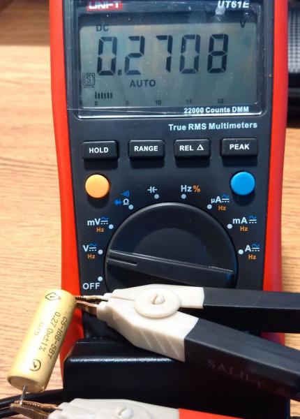

Измерения.
Показания, при включенном на мультиметре пределе измерения вольт, считываются непосредственно в омах,
если переключить на милливольты - в миллиомах.
Константановый китайский шунт 0.01 Ом и резистор 0.27Ом 1%
резисторы ПТМН-0.5 номиналом 1Ом и 2Ом 0.5% и С2-13 номиналом 3.92Ом 1% (предположительно).
