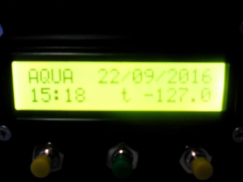

Только я немного доработал это устройство (добавил LCD 16х2 для отображения времени и даты).
Использую два канала ШИМ так: 1-й канал плавно зажигает теплый белый свет (светодиодные модули), а затем 2-й канал плавно добавляет холодного белого света. Закат в обратном порядке. Тем самым время рассвета и заката - 10 минут.

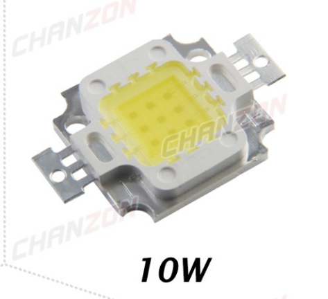

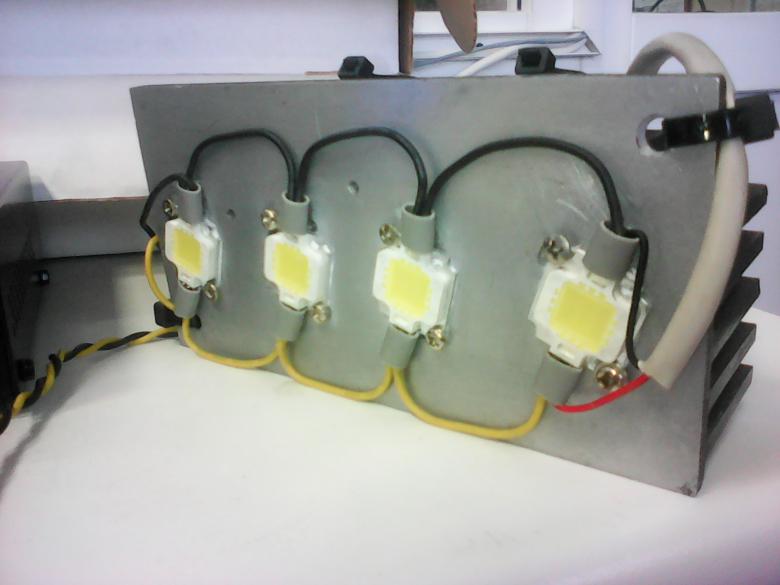

Можно использовать 10 Вт светодиоды установив их на радиатор (благо в Китае они стоят 12-15 рублей за штуку).
Сделал вот такие светильники - светят как 200-300 Вт лампа.
Интересная конструкция на последней картинке, возьму на вооружение.

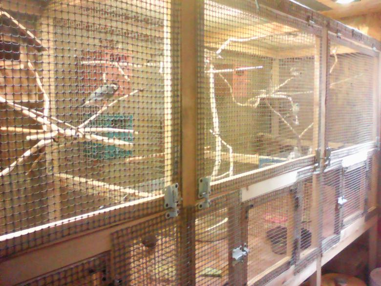

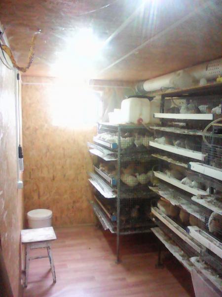

Тоже перепелочки, тоже полумрак, но на светодиодах. На фото полная яркость.
Декоративные птацы

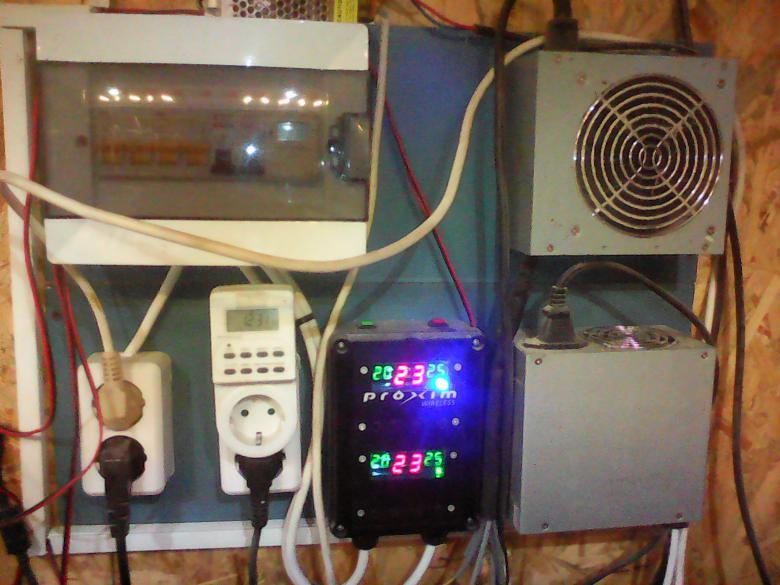

"Центр управления"
Вентиляторы на БП не забиваются? Или в другом помещении стоят?
Переодически продуваю сжатым воздухом.

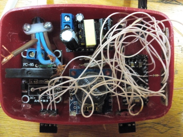

п.с. Система сформирована в виде двух блоков - система настройки (индикатор и клавиатура) и и сам блок управления. Реализовано для двух целей - 1 - уменьшение габаритов, 2- систему настройки можно использовать для большого числа блоков управления...

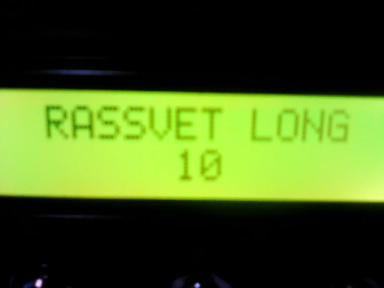

Не много подправил функционал
- Возможность в меню отключать закат и рассвет (работа с обыкновенным реле или с энергосберегающими или светодиодныи лампами)
- возможность выбора длительности эффектов заката и рассвета.
-Дополнительная кнопка выбора состояния (в случае не подключенного выносного устройства управления...)
