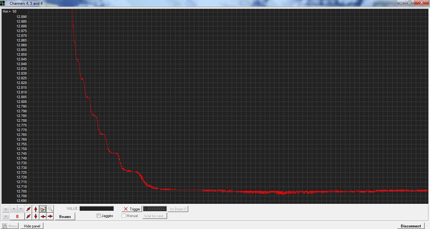

Скорость отправки в юарт упала до 8 раз в секунду а показания практически не гуляют:
Оверсемплинг не панацея конечно, но в целом с шумами справляется на ура + повышает немного точность измерений, может позже выкладу графики с оверсемплингом и без.
HWman, да, на картинке выглядит весьма неплохо. Вообще хорошо бы многооборотным резистором плавно менять напряжение, и смотреть как меняется уровень девиации, возможно он существенно вырастет, если напряжение на входе ацп попадёт точно между порогов. О точности измерения тут судить сложно, по идее от усреднения вырастает относительная точность, а фактическая всё равно будет соответствовать двум отсчётам, т.к. определяется нелинейностью других параметров, об этом было написано в даташите. Т.е. на 15 вольтовом диапазоне это будет 0,03в. Это легко проверить, если например на 12-вольтах откалибровать по прецизионному вольтметру, то на других напряжениях значение уже уйдёт от эталонного прибора, и чем дальше от напряжения калибровки, тем разница будет больше. Но нам главное что бы не ушло более, чем на 2 отсчёта ацп :)
А почему вы так держитесь за эту скорость измерений? Ширпотребные мультиметры вообще чуть ни раз в секунду показания дисплея меняют и никто не жалуется, что ими невозможно пользоваться.

Потенциометром не получится нормально поиграться, сделал немного по другому, подал на 12 В аккум небольшую нагрузку, и убрал, картина вот такая:
Потом подал опять небольшую нагрузку:
Кстати, чтобы как-то убрать мандраж графика я решил отправлять по 4 цифры после комы, я так понимаю функция Serial.print(); усредняет показания, из за этого получается лишний шум на графиках, думаю та же история с функцией lcd.print(); получается лишний мандраж на LCD дисплее, кстати у меня частота обновлений 6-8 Гц, выглядит довольно прикольно, если напряжение не быстро меняется тогда почти ничего не "плывёт".

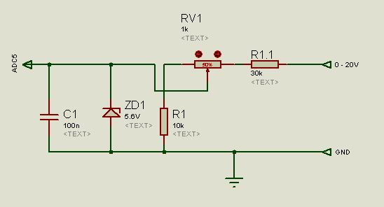

ЗЫ делитель состоит из резистора 10 кОм(шунтирующий АЦП) и 30 кОм, коэффициент получается 4, примерно на 4-х вольтах уже начинает влиять стабилитрон, наличие которого для меня обязательно, так что область 4-5 В на АЦП я буду тупо игнорировать, леньки что-то править программно.
a5021, Вы наверное не правильно меня поняли. Точность -понятие многоплановое. То, что вы сейчас подразумеваете под точностью оверсемплинга, -это разрешающая способность, которую можно восстановить до чистых 10 или даже виртуальных 11 бит. А есть ещё абсолютная точность, которая зависит от множества слагаемых, в том числе и от разрешающей способности. Но увеличением разрешающей способности абсолютную точность уже не изменить, т.к. она ограничена другими факторами, о чём я и пытался сказать.
Предположу, что в этот раз я вас все-таки понял. :) Естественно, никакой точности не будет, если питание не стабильное, сигнал грязный, а измерения организованы не правильно. Например, топикстартер говорит, что измеряет напряжение с делителя 30 и 10 килоом, что лично у меня вызывает серьезные нарекания, т.к. входное сопротивление АЦП оказывается меньше выходного сопротивления делителя. В этом случае может возникнуть ситуация, когда входные емкости УВХ АЦП оказываются недозаряженными (через 30 килоом заряжаться им приходится дольше положенного, т.к. по паспорту атмега должна проводить замеры с источника выходным сопротивлением не более 10 килоом), если циклы преобразования следуют один за одним без перерыва. Другими словами, изеряется не напряжение в точке измерений, а напряжение до которого успели зарядиться емкости УВХ. Если в делитель поставить еще более высокоомные номиналы, но с сохранением пропорций деления, то показания замеров упадут еще, в то время, как реальные напряжения останутся те же самые. Эта ситуация как раз и похожа на то, что называют неправильной организацией измерений.

Я думал что подобрав номиналы резисторов таким образом я сделаю так чтобы делитель практически ничего не кушал от измеряемого источника, ну пару сотен микроампер ни в счёт.
Короче, пошёл гуглить на тему АЦП и резистивных делителей напряжения
Стоп, может это всё крайности и для моего проекта, а именно 4-х канальный не сложный вольтметр с лсд дисплеем, не стоит сильно заморачиваться над такими вещами, ведь у меги 10-ти битный АЦП, внешний АЦП использовать не планирую, точность +/- 0,05 В вполне устраивает.
Есть задумка сделать вольтметр на уровень поточней, но это уже другой проект, там точно буду юзать внешний АЦП.
Китайцы делают дешевые четырехразрядные вольтметры с весьма неплохой точностью без всяких внешних АЦП. Весь вольтметр состоит из LDO, МК, индикатора и кучки резисторов.
a5021, теперь кажется я вас не понял :) Как понять фразу "входное сопротивление АЦП оказывается меньше выходного сопротивления делителя" ? Выходной импенданс делителя как и рекомендует даташит 10 ком. Второй резистор ограничивает ток, до такого уровня, при котором входное напряжение на ацп не будет превышать максимально допустимого. Всё как положено, а как иначе по вашему должно быть?
Выходное сопротивление данного делителя равно 7.5килоом. Я насчитал тридцать, вы десять, в общем, оба хороши. :) Насчет тридцати меня что-то перемкнуло, т.ч. извиняйте за дезу.

Самый изврат это в схеме, я в делителе напряжения заменил R1.1 на 10 кОм а подстроечник теперь у меня на 100 кОм, других многооборотистых не нашлось, зато имею широкий диапазон напряжений, а имено при измерениях относительно ИОНа 0-30 В максимум что можно настроить и если измерять относительно напр. питания 0-45В, есть смысл сделать автоматическое переключение ИОН, питалово, AREF для точных более измерений, но тут подумать немного что и как, в воскресенье убил целый день на это и так толком ничего не получилось, потом рассердился и по удалял все наработки нафиг, нужно начать сначала, порой это оптимальное решение.

по поводу делителя -как я уже и писал, я не сторонник подстроечных резисторов. Всё нужно подстраивать програмно. Я например писал функцию подстройки множителей для перевода в вольты, работающюю через енкодер. Можно было в реальном времени откалибровать измерение на любом удобном диапазоне. Если необходимо иметь очень широкий диапазон измеряемых напряжений, то можно сделать автоматический переключатель диапазонов. Те-же 2n7000 наверное подойдут. Суть такая -котроллер смотрит за значением аналогреад, и если оно превышает скажем 1000 попугаев -то даёт на один из своих выходов сигнал, по которому транзистор включает дополнительный резистор в делителе. Теперь контроллер учитывает единицу на выходе как флаг диапазона, и при снижении значения скажем менее 100 && flag он отключает выход транзистора, и тот возвращает цепь для первого диапазона. Всё очень просто. Можно конечно переключать и ИОН между 5 вольт и внутренним для тех-же целей, но поскольку я не сторонник делать analogReference от напряжения питания 5в (применительно к вольтметру) , то не могу такое посоветывать.

Кстати номиналы делителя можно рассчитывать в уме за 1 секунду, без онлайн-калькуляторов. Очень простая методика. Вычитаете из максимального напряжения опорное. Например рассчитываем под 25 вольт при референс 5 вольт. 25-5=20. Результат= резисторы 20к и 5 к. В уме сразу можно менять, пропорции, например 40к и 10 к.
