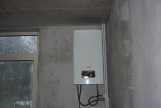

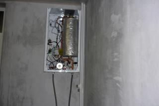

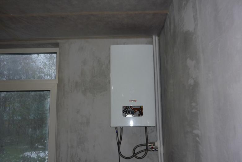

Доброго времени форумчане и форумчанки. Достался по случаю котел Протерм Скат 14 кВт, с наглухо сгоревшей платой управления, котлу пару лет почти новый :) Даже и желания невозникло чегото чинить так как есть ардуино и реле. Вобщем реши модернизировать сильно. Для начала полностью изучил схемку управления имеющимися элементами (тэнами, контактором, термостатом и датчиком давления. Реле используемые для коммутации тэнов (всего 6 шт по 2,2кВт но оставил тольк отри так как уже ток потребления более 30А и это грустно:(. )
отапливать будет мастерскую в 24кв.м, пеноблок. Радиаторы и обвязка уже готовы порядка 36 секций должно хватить. Да и котёл уже в строю чего греха таить но работает пока чисто на чесном слове, реле высокотоковые (родные по 20А которые с коммутацие тока) неиспользовал, тупо включаю контактор для вкл\откл тэнов и контроль от ds18b20 температуры). Контактором управляет обычное 5ти вольтове реле всеми любимое). Так вот хочется плючеш и надёжности. Для начала накидал на 8266 плате вебинтерфейс с установкой параметров:
вкл\отключения помпы (первой скорости для выбега и прогона теплоносителя)
вкл\откл второй сокрости помпы для более быстрого перемешивания в момент нагрева тэнами
температура отключения тэнов
температура включения тэнов
время выбега насоса на второй скорости после отключения тэнов.
В планах добавит ds3231 и на них таймер чтобы греть по ночам или когда надо заранее и пнемного кривоватый веб-интерфейс допилить, сейчас вкл\выкл некоторых параметров сделал на 1 и 0 а надо бы кнопочками :)
Что неработает:
задержка мжду включениями тэнов и это важно, коммутируются сразу все тоесть сами понимаете какая нехилая искра на контакторе пробегает при 30А (при 60 молчу ну да мне и ненадо на 1-ой фазе столько).
Прошу помочь с этой бедой а заодно может и чего упростить\объединить как всегда.
Скетч прилагаю, из него выкинул всё чт окасалось WEB-сервера чтобы непутать, когда получистя все выложу как обычно в ветке - может кому и сгодится хотя такой г-код навренео врядли :(
