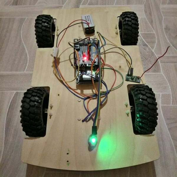

Вторая версия колесного аппарата. Почти вся элементная база с первой версии. Основное отличие - это конструкция. Теперь платформа вырезана лазером из фанеры, также другие колеса с двигателями. Пока здесь только ардуина, светодиод и приемник на 433МГц. В дальнейшем постараюсь перенести все датчики с первой версии.

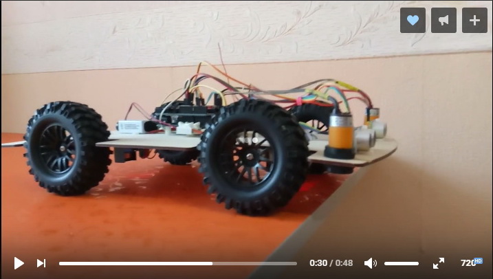

Испытание ультразвуковых датчиков прошло успешно. Аппарат едет назад, вперед и останавливается.
видео https://vk.com/video-73778892_456239018

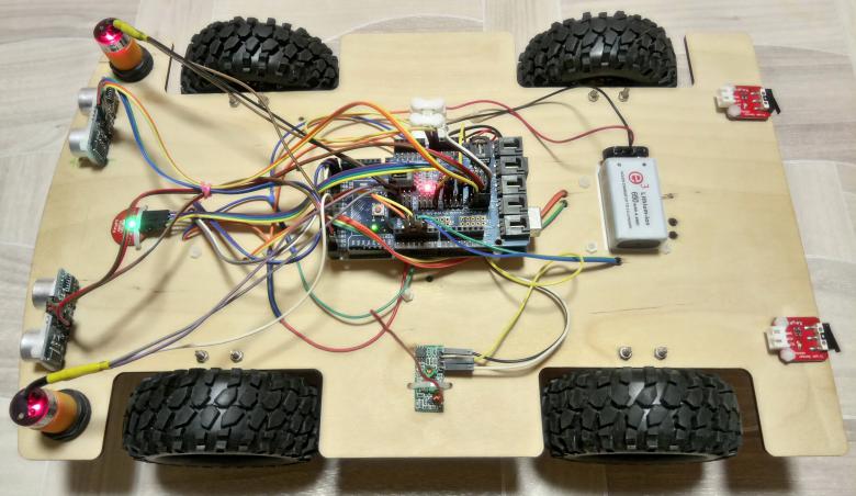

Последнее фото с установленными ультразвуковыми и инфракрасными датчиками:
Последний скетч:
#include <KemaUS.h> #include <KemaIR.h> #include <KemaState.h> #include <KemaDrive.h> #include <KemaLED.h> #include <KemaMem.h> #include <VirtualWire.h> //pin 11 KemaDrive myDrive; KemaLED myLED(8,9,12); KemaState curState; KemaState prevState; KemaUS ultraSonic(22,23,24,25); KemaIR myIR(30,31); KemaMem myMem; long prevTime = 0; long deltaTime = 0; int incomingByte = 0; boolean rfCtrl = true; boolean past = false; char passRfCtrl[4] = {'k', 'e', 'm', 'a'}; char act = '?'; byte disallow = B00000000; // 0 - back. 1 - stop. 2 - forward. int speedInd = 0; void setup() { myLED.led('B'); Serial.begin(9600); vw_set_ptt_inverted(true); // Required for DR3100 vw_setup(2000); // Bits per sec vw_rx_start(); } void loop() { if(rfCtrl) myLED.led('W'); disallow = B00000000; prevTime = millis(); uint8_t buf[VW_MAX_MESSAGE_LEN]; uint8_t buflen = VW_MAX_MESSAGE_LEN; // ---------------------------------------------------- Sensor Section curState.setEchoR(ultraSonic.pingR()); curState.setEchoL(ultraSonic.pingL()); curState.setIRL(myIR.pingL()); curState.setIRR(myIR.pingR()); //----------------------------------------------------- RF control if (vw_get_message(buf, &buflen)) // Non-blocking { int i; char letter; boolean getSignal = false; for (i = 0; i < buflen-1; i++) { letter = buf[i]; if(letter != passRfCtrl[i]) break; getSignal = true; } letter = buf[buflen-1]; if((getSignal)&&(letter == 'M')) { rfCtrl = !rfCtrl; //Serial.println("M"); // Serial.println(rfCtrl); } if((rfCtrl)&&(getSignal)) { //Serial.println(letter); switch (letter) { case 'S': curState.setAct('S'); curState.setSpeed(0); act = 'S'; break; case 'B': curState.setAct('B'); curState.setSpeed(curState.speed()-1); act = 'B'; break; case 'F': curState.setAct('F'); curState.setSpeed(curState.speed()+1); act = 'F'; break; case 'R': curState.setAct('R'); curState.setTurnAng(curState.turnAng() + 10); act = 'R'; break; case 'L': curState.setAct('L'); curState.setTurnAng(curState.turnAng() - 10); act = 'L'; break; case 'W': curState.setAct('W'); curState.setTurnAng(0); act = 'W'; break; case 'P': past = true; break; } } } // ---------------------------------------------------- Smart Section if(past) { if(myMem.isNext()) { curState.setSpeed(-myMem.getSpeed()); curState.setTurnAng(myMem.getAngel()); rfCtrl = false; // Serial.println(curState.turnAng()); } else { past = false; rfCtrl = true; } } curState.setLed('G'); if((curState.echoR() < 300) && (curState.echoL() < 300)) //stop { if((curState.echoR() != 0) && (curState.echoL() != 0)) //forward { bitSet(disallow, 2); curState.setLed('Y'); } } if((curState.irL() == 1)||(curState.irR() == 1)) //stop { bitSet(disallow, 2); curState.setLed('Y'); } if((curState.echoR() < 150) && (curState.echoL() < 150)) //back { if((curState.echoR() != 0) && (curState.echoL() != 0)) //forward { bitSet(disallow, 1); curState.setLed('R'); } } if (Serial.available() > 0) { incomingByte = Serial.read(); Serial.println("command"); if (incomingByte == 52) { curState.setAct('L'); curState.setTurnAng(curState.turnAng() - 10); act = 'L'; Serial.println("left"); } if (incomingByte == 53) { curState.setAct('W'); curState.setTurnAng(0); act = 'W'; Serial.println("stop"); } if (incomingByte == 54) { curState.setAct('R'); curState.setTurnAng(curState.turnAng() + 10); act = 'R'; Serial.println("right"); } } // ---------------------------------------------------- Drive Section if(past) { if(curState.speed() != prevState.speed()) myDrive.move(curState.speed()); if(curState.turnAng() != prevState.turnAng()) myDrive.turn(curState.turnAng(), curState.speed()); } if(rfCtrl) { switch (act) { case 'S': myDrive.stop(); break; case 'B': myDrive.move(curState.speed()); break; case 'F': myDrive.move(curState.speed()); break; case 'R': myDrive.turn(curState.turnAng(), curState.speed()); break; case 'L': myDrive.turn(curState.turnAng(), curState.speed()); break; } } else { if(!past) { if(!bitRead(disallow, 2)) curState.setSpeed(1); else { if(!bitRead(disallow, 1)) curState.setSpeed(0); else { if(!bitRead(disallow, 0)) curState.setSpeed(-1); else curState.setSpeed(0); } } myDrive.move(curState.speed()); } } // ---------------------------------------------------- Memory Section if(!past) { myMem.push(curState.speed(), curState.turnAng()); } // --------------------------------------------------- Final Section act = '?'; prevState = curState; deltaTime = millis() - prevTime; if(past) myLED.led('B'); else myLED.led(curState.led()); if((deltaTime < 100)&&(deltaTime > 0)) delay(100 - deltaTime); }Ссылки на библиотеки, схемы и т. д. в теме моей группы: https://vk.com/topic-73778892_35223613

Установил новые моторы. В связи с этим появилось несколько изменений:
1. Добавил дополнительно 2 аккумулятора (их стало 8 шт.), чтобы напряжение было 9В.
2. Блок с аккумуляторами закрепил под днищем колесного робота.
3. Так как редукторы малооборотистые, то достаточно стало 2-х скоростей.
Изменения в скетче и классе KemaDrive для Ардуино будут позже.
